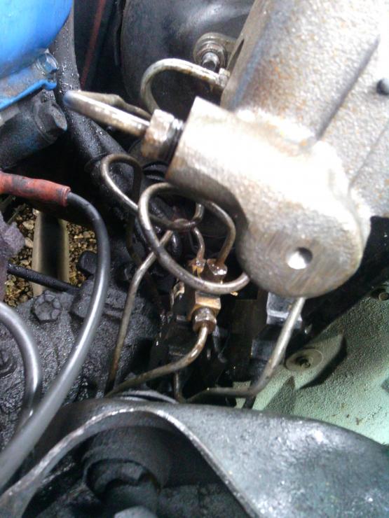

Bonjour Voila j'ai eu un problème de freins sur ma T-Bird 1968, les freins ont lâché suite à la fuite du maître cylindre. J'ai donc changer le maître cylindre par un neuf, jusque la tout vas bien. Quand je suis venu pour purger les étriers AV après avoir purger le maître cylindre la pédale est devenu dur comme du bois mais aucune goutte ne sortait des purges (2) que j'avais desserrer a fond. J'en ai donc déduit que c'était le répartiteur de freins qui se trouve sous le maître cylindre car si je desserrais l'arriver sa fuyais mais pas à la sortie des freins AV j'ai donc envoyer de l'air comprimé dans les tuyaux de freins et la ça sort bien, donc remontage et purge... Mais là la purge se fais bien (ça coule pas fort mais ça coule) mais le problème est que ma pédale ne durcit jamais sauf si je "pompe" et quand on relâche la pédale tout le liquide reviens dans le MC se qui à mon avis fais redescendre la pression dans le circuit. Ma question est quelqu'un connait-il le fonctionnement du répartiteur et ou en trouver un ? NB les freins AR fonctionne bien Merci de votre aide une photo de la piece (sous le MC)
