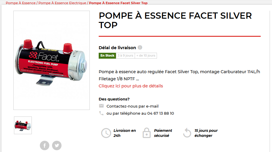

  4. Ce type de pompe est top , mais j’aimerai trouver l'équivalent en France 😉

  7. Comme dit deville, mon problème est qu’il tourne pas souvent, donc je suis obligé de tirer sur le démarreur pendant plusieurs minutes à chaque fois pour réamorcer. donc même si je dois passer un peu de temps à recabler tout ça, je pense depuis un moment mettre une pompe électrique auto réguler de préférence.
  8. hello les amis j'envisage de montée une pompe de carburant électrique sur mon F 150 de 78 , carburateur Edelbrock, besoin de conseil .. Quel debit ? Pompe auto régulé ? mais j'ai vu qu'il faut quant même rajouté un régulateur de pression 🙄 merci de vos infos

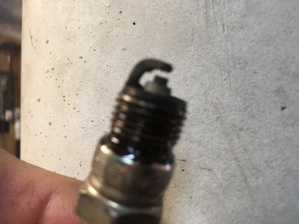

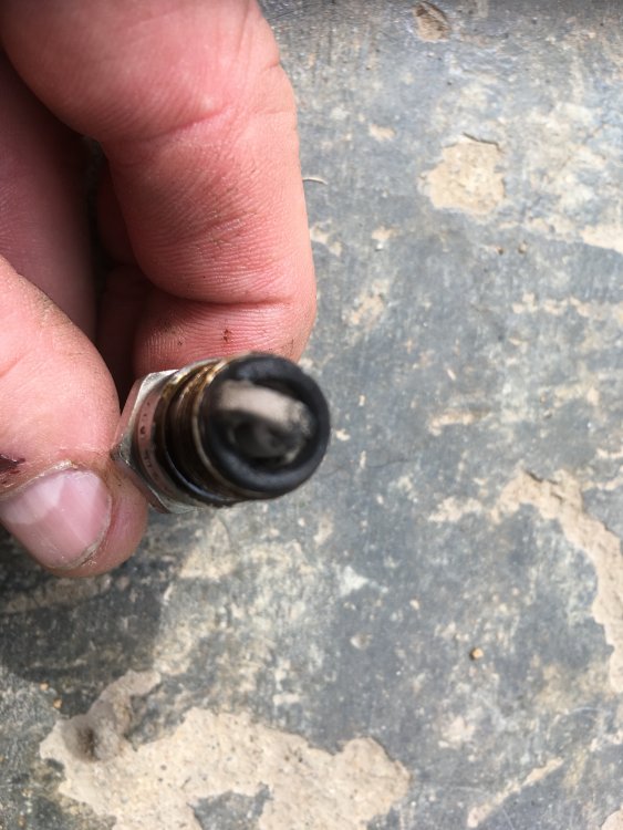

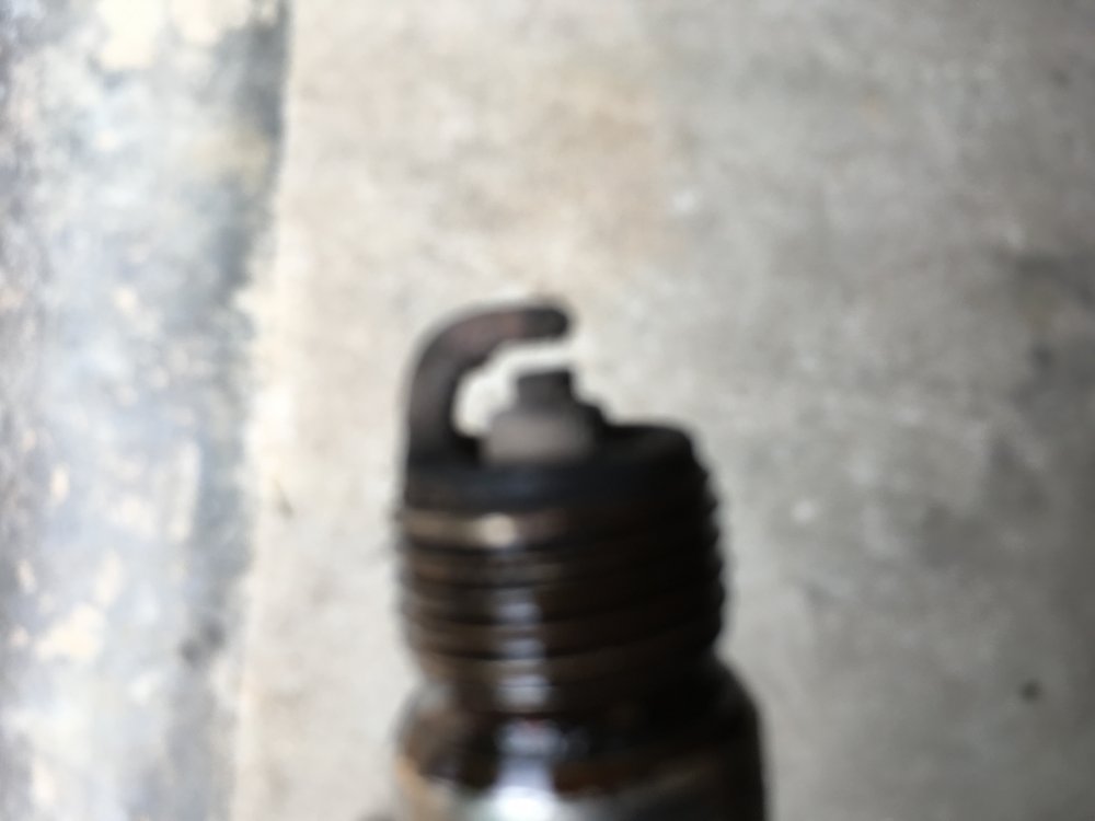

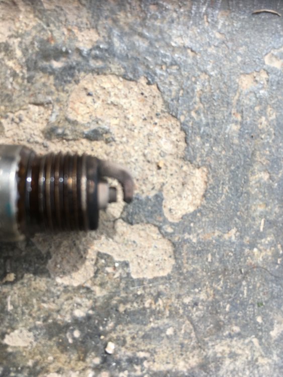

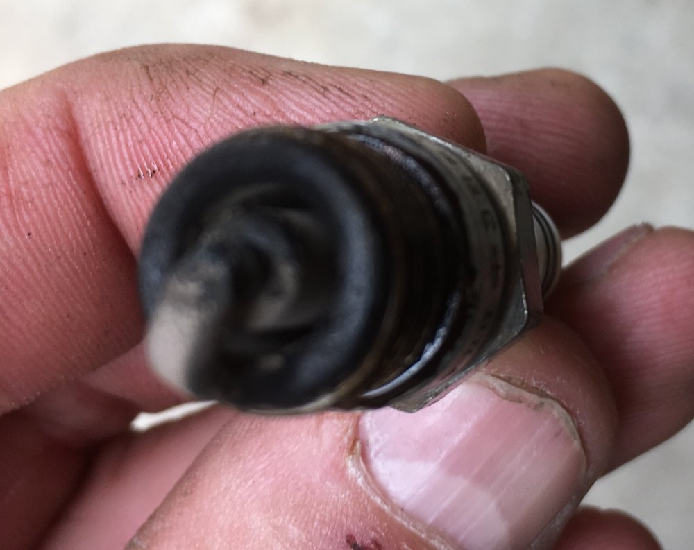

    Quel est le bon écartement des bougies là dessus ??? désolé pour la qualité des photos 🤨 Une autre prise en face !

    Ok 👌 merci, je vais commencer par le commencement 🙄 j’ai un allumage électronique déjà. Contrôler les bougies ..? le carbu , c’est gravé 1407. 1801 . ... il tourne très très rond je pense pas qu’un Cylindre deconne. Apres pour le pont 🙄 pas une berlines c’est sur, 😂 mais pas très court non plus pour un truck . Ou ce trouve les vis de richesse ?? Merci 🙏

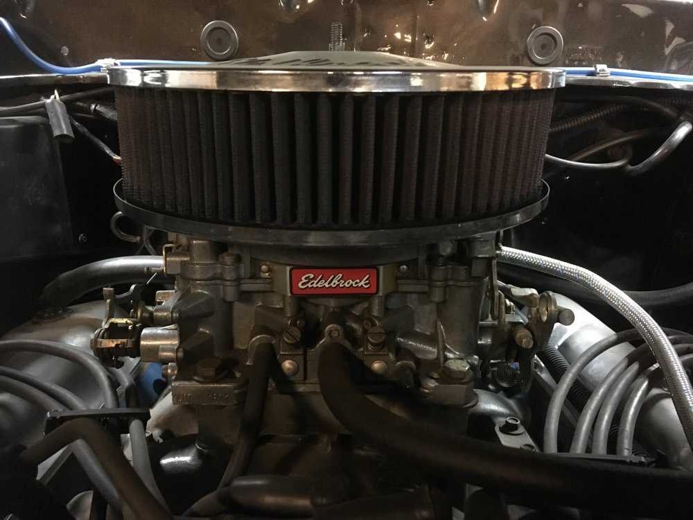

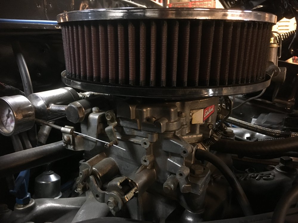

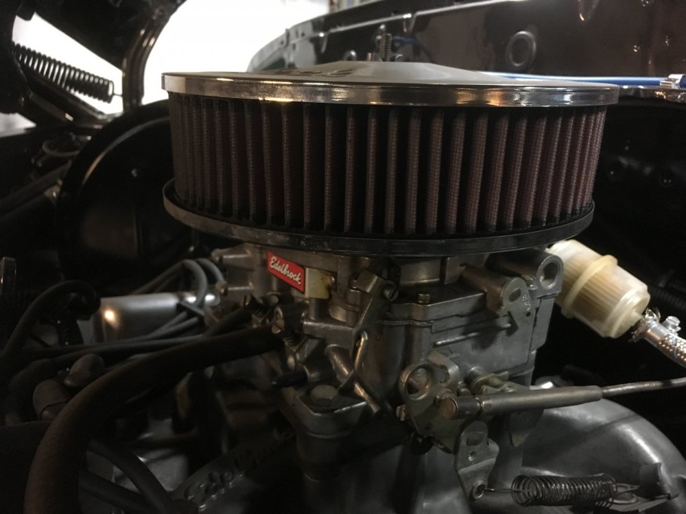

    Hello les pros Petit problèmes , après verif ce wk et avoir refait ma conso, mon Ford 400 ci consommerais pas loin de 30 litres en conduite normal voir cool. J'ai un carbu edelbrok qui était monté dessus lors de l'achat. Je ne sais pas le type du carbu, je vais vous mètre une photo. Par quoi commencer pour verifier ce qui déconne et Comment puis je le régler pour descendre cette conso ? Je précise qu'il tourne très bien a tous régime et demare sans soucis , par contre il pique un peut les yeux dans le garage et même dehors . Peut il être fatiguer ou simplement régler trop riche ? Merci de vos avis.
