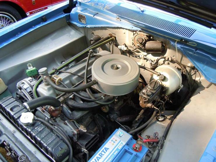

maintenant encore un petit souci ! elle démarre bien mais si je veux accélèrer elle s'étouffe ou si je met en drive et que j'accélère elle fait puff! et cale et des fois aussi dans les rond points la c'est plus chiant par contre ya toujours quelques choses qui cloche !
un quebéquois du forum (amateurs de beau chars) m'a envoyé se méssage BigDan Aujourd'hui à 15:13 pcv= positive crankase ventilation ( ventilation positive du bloc moteur ) ce système consiste a évacuer les vapeurs résiduelles de combustion ds le moteur et de les bruler ds la chambre de combustion .... il n`y en as qu`un ! constitué d`un entrée d`air généralement sur un cache culbus ( couvert de valves chez nous ) et du pcv sur autre couvert .... pour le vérifier sommairement, fais tourner le moteur a chaud : retires le de son habitacle , bouches l` orifice temporairement avec un doigt , le régime moteur devrait changer un peu.... moteur arreté : gigotes le , tu devrais ressentir un mouvement a l`intérieur .... tu peux toujours le nettoyer aussi en le fesant tremper ds une solution diluante ( essence, diesel , ou autre )
gagné je viens d'aller chez légend garage,je lui avais laissé la voiture hier et ce matin il me dit que c'est la valve PCV d'ailleurs il y en a 2 et une qui été bouchée et il me la changée merci Comet72 et à tous merci les gars
le moteur tourne comme une horloge à la conduite c'est nickel vendredi dernier je suis rentré de Normandie soit 390km en 6h30 j'ai fait plusieurs haltes et une moyenne de 80 à 90km/h c'est le lendemain que l'on sait aperçu de sa !

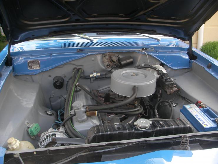

j'ai peur d'avoir un gros soucis,j'ai vu un peu d'huile sur les collecteur sous le chapeau du filtre à huile et en retirant le chapeau j'ai constatais qu'il y avait de l'huile et de la mayo j'ai grand peur que mon moteur soit HS ! pourtant il tourne bien s'est un slant 6 dodge dart
bonjour voilà je pense que j'ai un gros soucis avec ma dart! je l'avais déposée au mois de juin au garage pour: relais de direction, joints collecteurs ECHAP/ADM joint entre collecteurs ,joint pipe d’échappement ,kit réfection carburateur ,collecteur d’échappement rectification collecteur et la en rentrant un pote me dit en regardant dans mon moteur que je dois avoir un gros problème car au niveau du filtre à air quand on enlève le chapeau il y a de l'huile et de la mayo il pense que c'est le joint de culasse est espère pour moi que la culasse n'a pas trop souffert!
