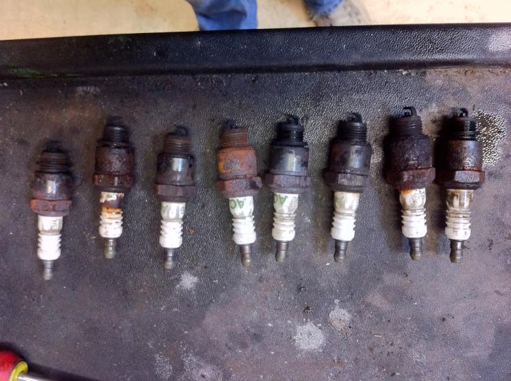

  9. Voila je refait donc l'allumage de la buick 55. Bougies, rupteurs/condo et faisceau a croire que le capot est resté levé quelques années vu le tete des bougies, le pire c'est que le 5,2 tournait comme une horloge avec ça !!!
