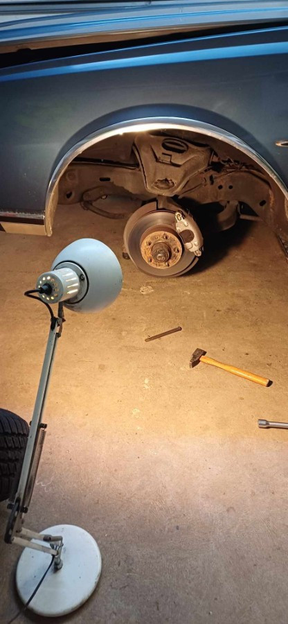

Semaine productive (l'arrivée du printemps aidant 😏) avec la fin de la réalisation puis la pose du nouveau "cata" ('l'ancien etait completement pourri), repose du reste de la ligne, sablage/peinture des jantes, remplacement des durites de freins, des plaquettes et d'un étrier a l'avant et enfin dépose du carbu pour changement des joints et nettoyage.

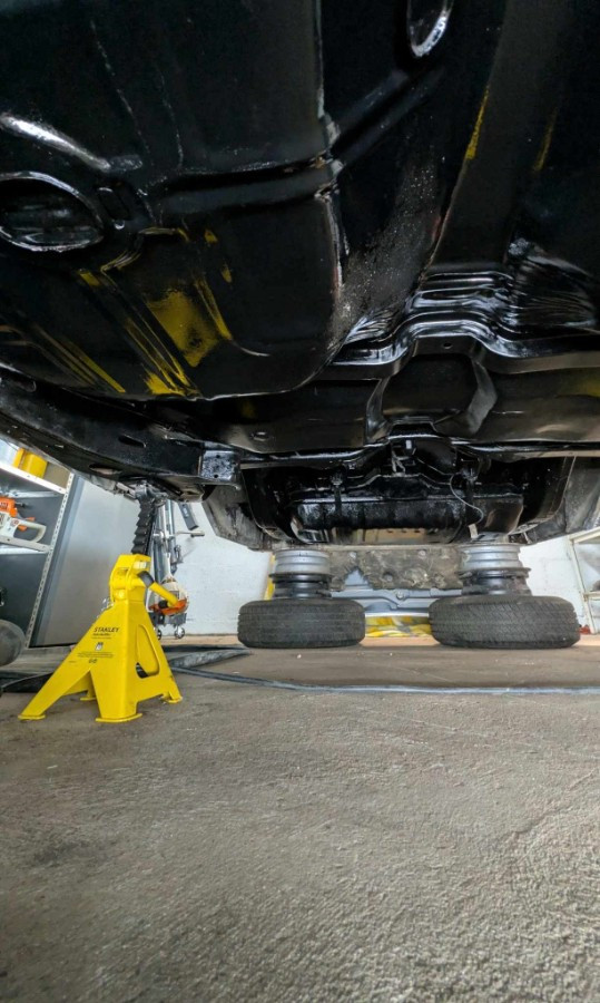

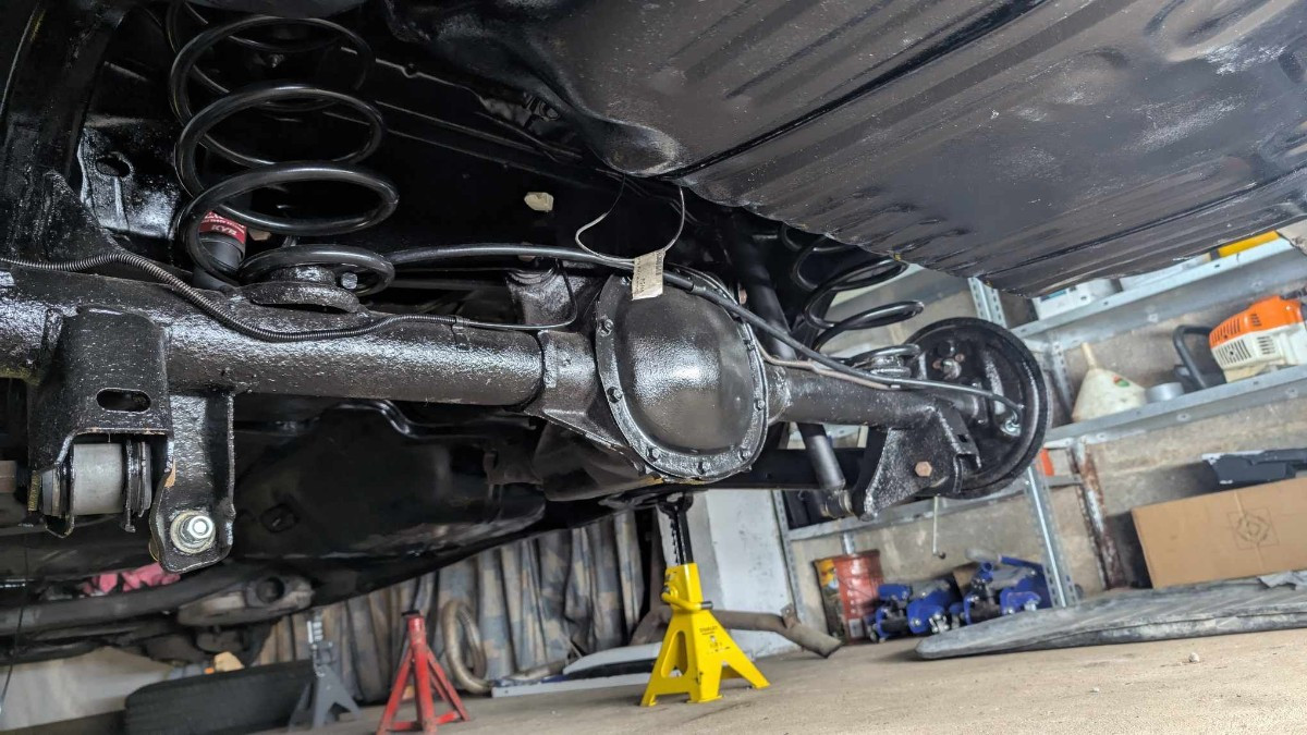

Petit update des travaux 👨🔧 Les soubassements du pare choc arrière jusqu'au faux chassis avant ont été grattés, traités au Ferose puis peints avec du Restom special chassis. Ressorts arrière, quincaillerie de freins arrière, cables de frein de parking, durites de freins, silent-blocs de pont sont neufs et ce dernier vidangé. Me reste les jantes a repeindre, réfection carbu traitement des portières et ça sera deja bien pour cette année 😅

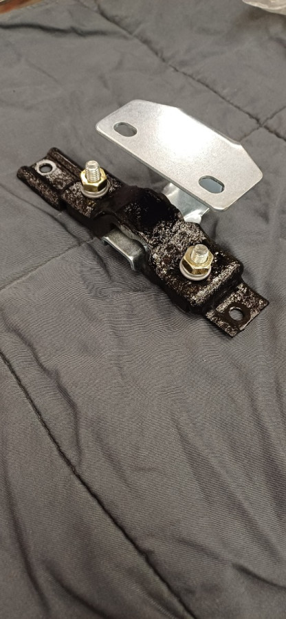

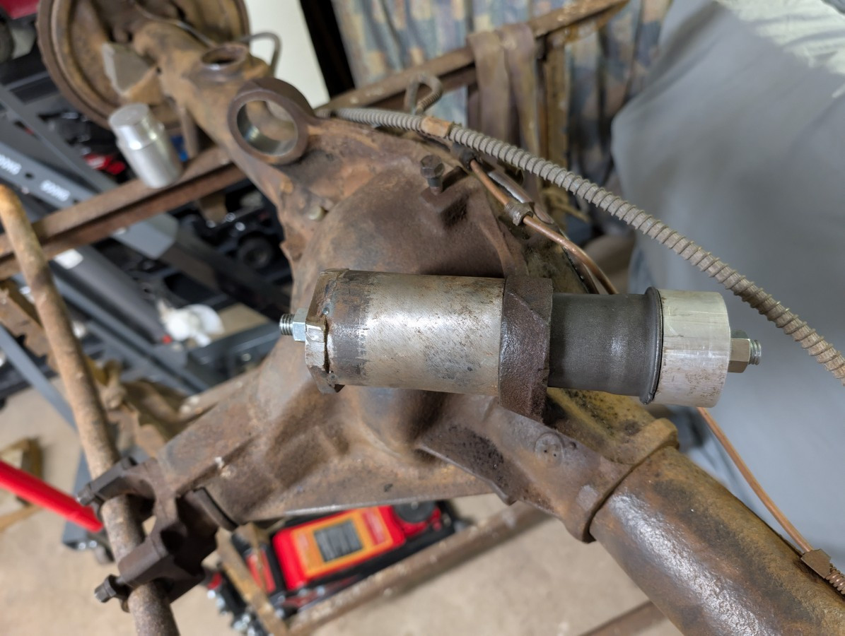

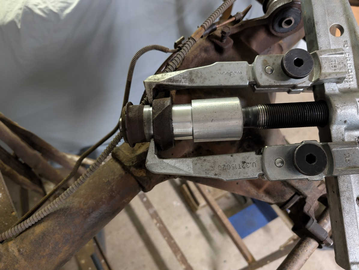

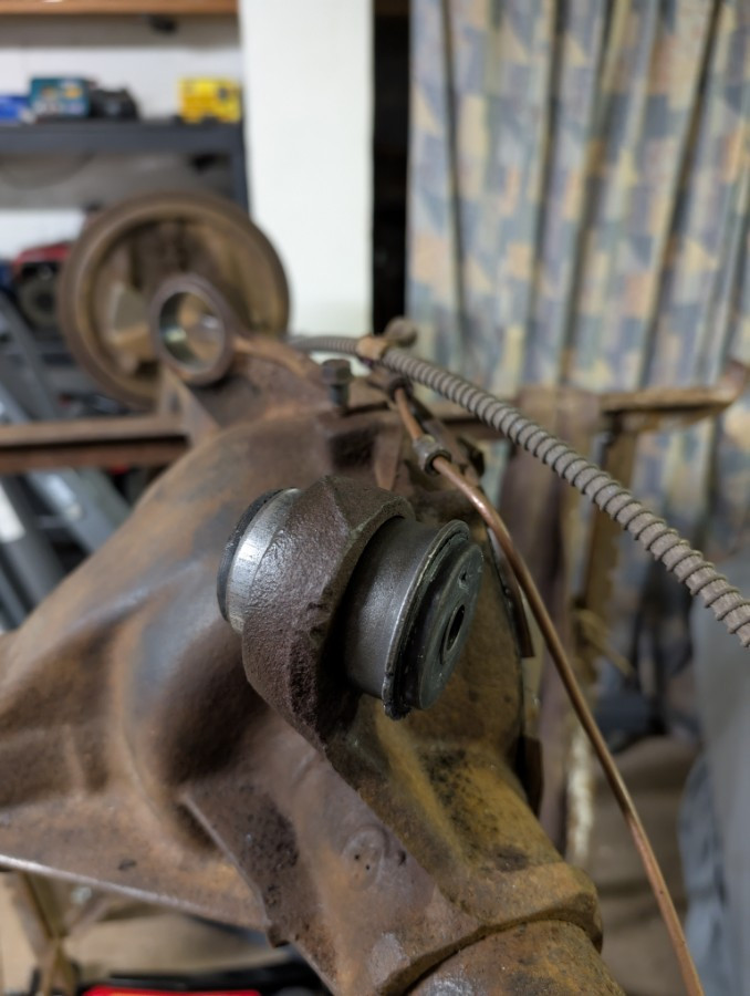

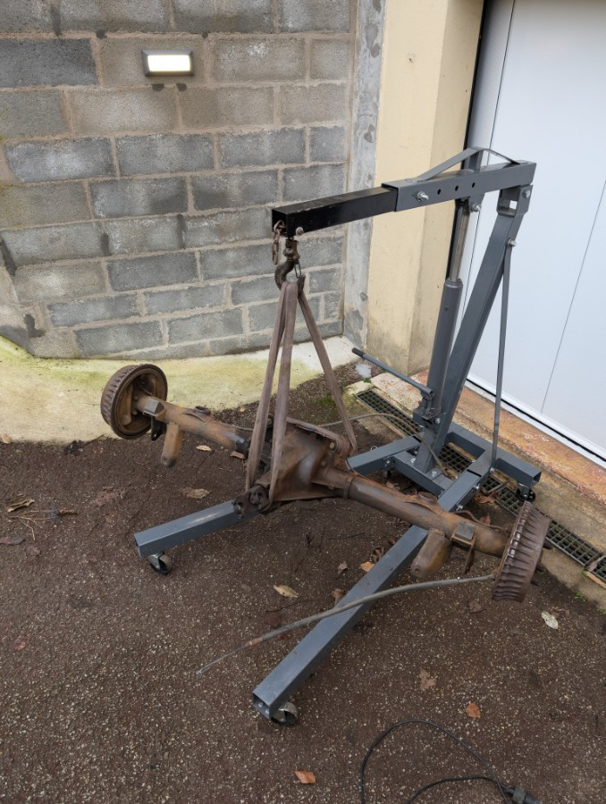

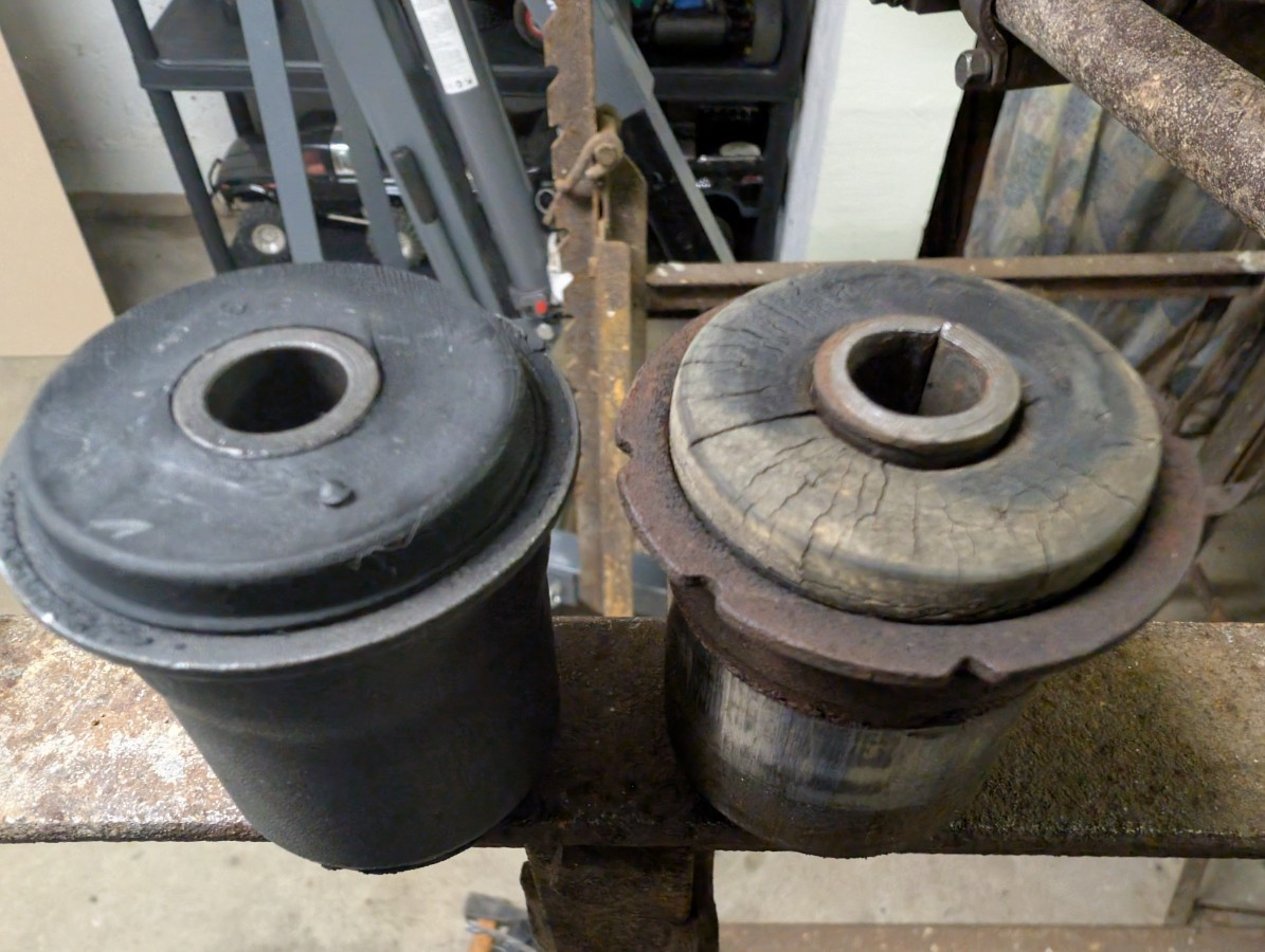

En plein dans les petits travaux d'hiver, parfois c'est pénible mais au fond j'adore ça 😅 (a part démonter cette foutue durite de frein arrière mais c'est fait) Je n'arrive pas a placer les photos dans le texte alors voici pèle-mèle le support d'échappement rénové, le pont démonté vidangé et brossé qui, en attendant une belle peinture et des cables de frein a main neufs a reçu de nouveaux silent blocs, tout comme les tirants de pont. J'ai la chance d'avoir accès a un tour ce qui m'a permis de fabriquer les bons outils pour sortir et remettre ces silent-blocs. A suivre 😉

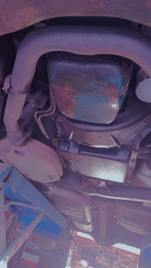

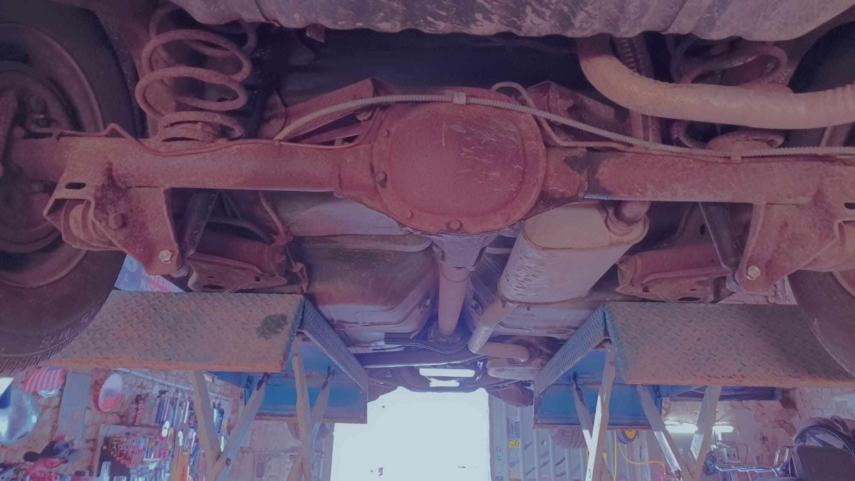

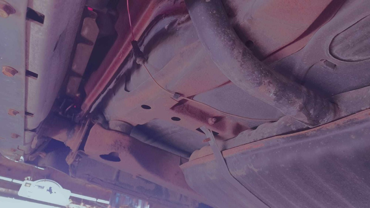

Petit check-up sur un pont élévateur aujourd'hui, les soubassements ayant été sablés et repeints a son arrivée en France (c'est un import UK) tout est tres propre, le moteur la boite et le pont ne fuient pas la moindre goûte d'huile J'ai trouvé pourquoi elle fesait un bruit si sympa, le silencieux stock a été ouvert, vidé puis ressoudé ..ben ca va rester comme ca, c'est tres bien en fait, le bruit est terrible mais pas trop bruyant comme avec un echappement libre. A suivre, changement du silent bloc de tirant pont completement HS, CT et CG
