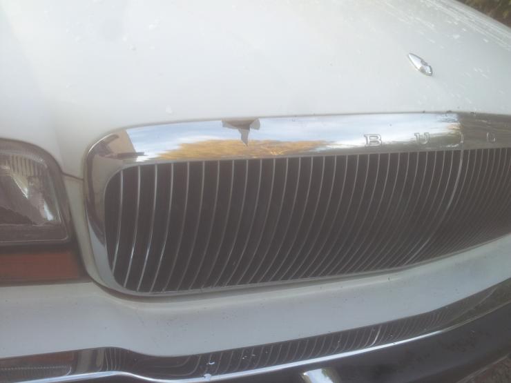

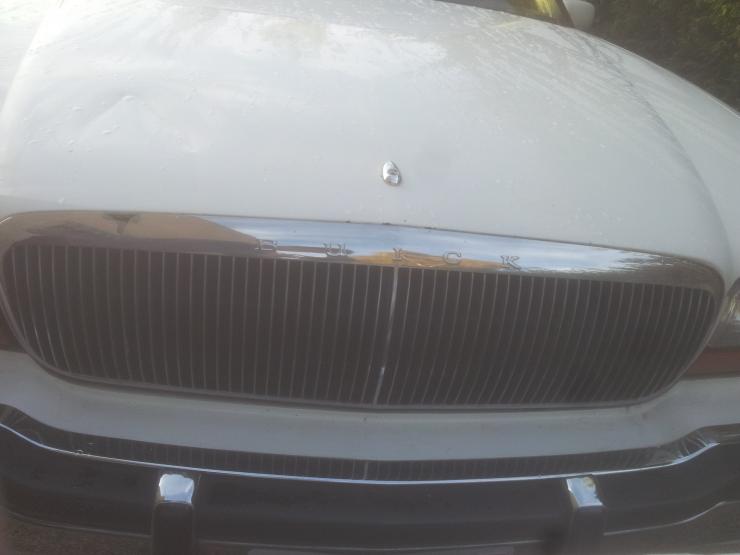

  19. Si ça intéresse j'ai une calandre de P.A à vendre au plus offrant )) Elle propre dans l'ensemble, avec petit pète mais réparable, je la vend, car je l'ais en triple...)
