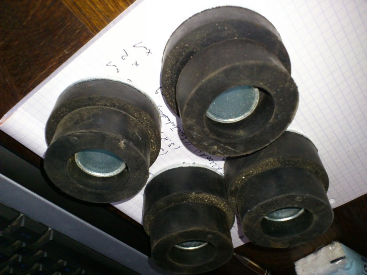

Yep, salut j'ai besoin d'une confirmation, est-ce bien des silent bloc de caisse (entre caisse et chassis) ?
