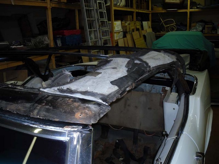

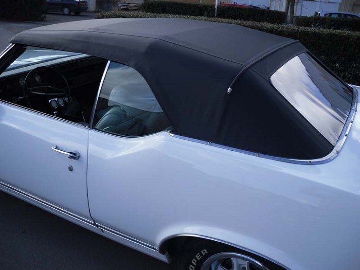

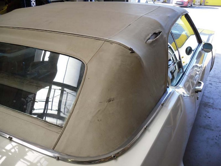

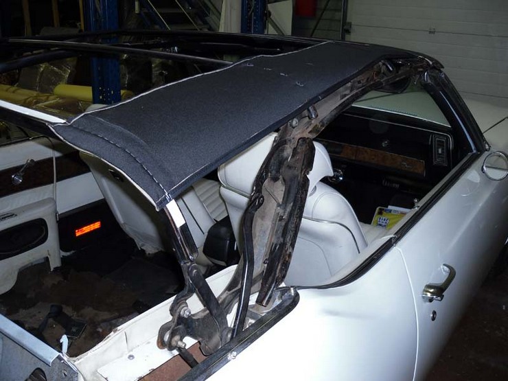

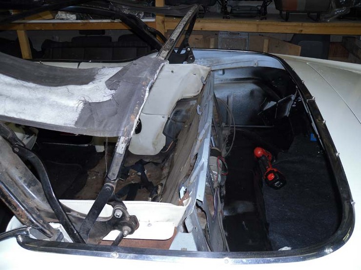

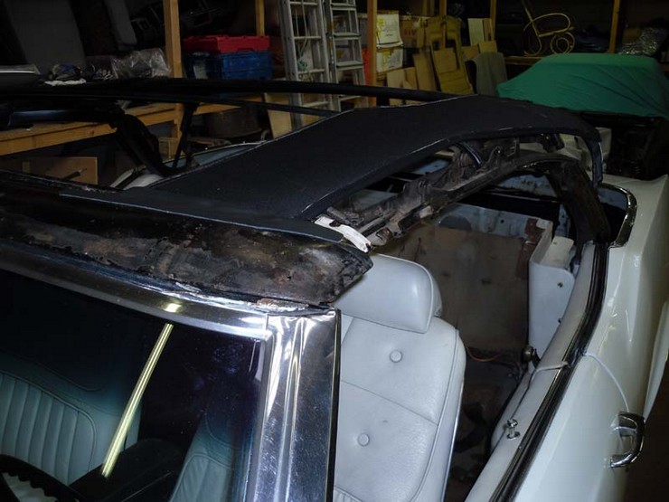

Yop Après un don d'organe couronné de succès, j'ai enfin pu faire refaire ma capote. Contrairement à ce qui est écrit plus haut je suis passé par la société T.S.F (http://www.tapisserieselleriefrancois.fr/) à St Michel-s/-Orges (91), très sympas, très pros, passionnés d'anciennes et loin d'être les plus chers sur la RP. L'opération ne s'est pas trop mal passée même si l'ensemble était quand même assez pourri et bidouillé (la lunette arrière avait éte glissée et fixée au double face dans les doublures ...), il aura quand même fallu recréer de nouvelles sangles (photo 3) et enfin démonter et remonter une bonne 20e de fois pour que tout soit correctement ajusté (haa les ricains). J'ai pas mal hésite sur la couleur, mais finalement je trouve que ça lui va plutôt bien (merci à Phil pour les conseils). Je vous laisse découvrir le résultat avant et après , je mettrais le totalité les photos dans un showroom un de ces 4. Cerise sur le cake, les gars ont retrouvés la facture d'origine planquée sous la banquette arrière, j'ai la liste des options et toutes les caractéristiques de la voitures quand elle est sortie d'usine en avril 70, j'ai même le nom du dealer cadillac qui a vendu la voiture , je l'ai mise dans un cadre, je ferais un topic dessus si ça intéresse quelqu'un. Merci à Mathieu et son équipe.

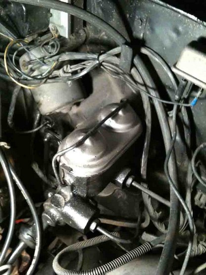

j'ai trouvé ça sur OPGI.com ça vous paraît honnête comme tarif ? http://opgi.com/product.asp?topcatid=176&a...&yearrange= ou le booster seul ( bien que je ne vois nul part qu'il est compatible 4 tambours) : http://opgi.com/product.asp?topcatid=176&a...&yearrange= Donc selon toi Phil, si je monte le booster derrière le MC il n'y aurais rien d'autre à faire que de déplacer les canalisations rigides raccordées au MC ? (pas d'interventions sur les roues ou les tambours ?)
C'est pour une Olds de 1970, et je pense que le maitre cylindre est un double circuit, je te joint la photo dans le doute:
Petite question noob, l'option power brake booster était elle réservée aux voitures équipées de freins à disques ou était elle aussi proposée aux modelés avec 4 tambours? Plus précisément la question est: est il possible de monter l'assistance de freinage sur une voiture équipée de 4 tambours ?

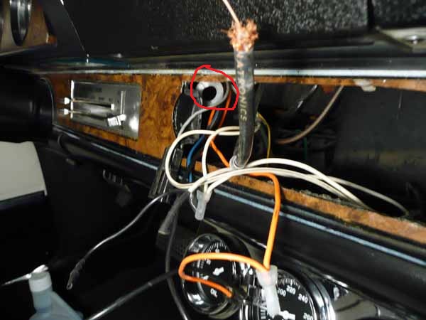

merci du conseil , je sais pas combien de dominos j'ai la dedans mais croit moi ça a dû chauffé , dans un coin du tableau de bord j'ai le même que ça :

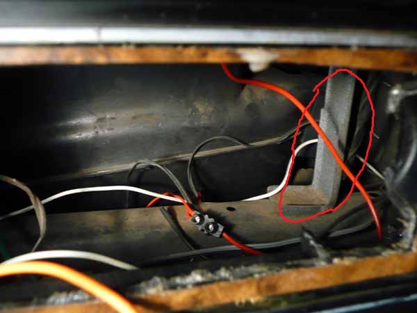

Salut, Voici quelques photos de l'intérieur, j'ai essayé de sortir le plus de câbles mais il y a encore des branchements la dessous avec pas mal de dominos etc ... il y aussi deux fils non identifiés avec des sortes d'ampoules (en jaune). On croirais mémé qu'il reste les support du poste d'origine dans les coins. Pour l'antenne j'ai cru comprendre sur un forum US qu'après 68 l'antenne était intégrée dans le part-brise sur les cutlass (a vérifier). Pour les postes moderne au look vintage, j'y avait pensé mais les postes autosound et retrosound ne sont pas donnés, en plus comme le trou est déjà fait si c'est pour mettre du moderne autant mettre un poste CD/MP3 carrefour standard et basta mais si je tombe sur une bonne affaire ebay ça me ferait vraiment plaisir de lui rendre son bon vieux poste d'origine même pour la déco .
Hello, merci pour ta réponse, heureusement (ou malheureusement) il y a encore tout un bordel de câbles à l'intérieur du gouffre et je pense que les branchements d'origine sont encore là (surement couplés avec le branchement du poste moderne car il y a pleins de dominos) je vais te faire une photo de tout ça des que je peux. Sinon pour la partie manquante il faudra effectivement "reboucher" avec un cache coupé sur mesure, une fois le poste fixé à l'intérieur et le cache de fortune en place, on peux mettre ceci par dessus : http://opgi.com/product.asp?ProdCode=C2300...Catalog=CUTLASS mais ça coute bonbon mis a part ça, j'ai quelques interrogations concernant les branchements : - Ou se trouve l'antenne sur la Cutlass ?, ( antenne intérieur? je vois rien nul part ) - Concernant les enceintes, je sais que de 70 à 72 il y avait un "front speaker" à l'avant (au centre de la planche de bord au pied du part brise) mais ou se trouve le ou les autres (on peux lire "rear speaker" sur le poste de radio)? - à la vue des prix pratiqués sur ebay et du fait qu'il sera difficile de capter les ondes ici, me conseillerais tu un poste Olds simple AM (env 50 USD) ou le modèle AM/FM stéréo (de 150 à + de 300 USD) sachant que mon idée était de réussir à installer un branchement MP3 (si c'est possible) Merci à toi

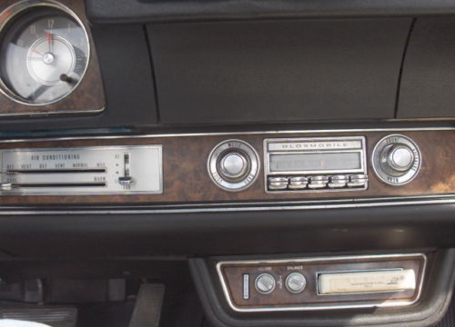

Bonjour, Je me suis mis en tête de remettre ma voiture dans un état le plus proche de l'origine (bien voyons), et par conséquent je cherche à mettre la main sur un bon vieux poste Oldsmobile de 69 à 72, AM ou AM/FM, stéréo ou mono ou encore même avec le 8 piste (la je rêve complètement), je sais bien que je ne capterais pas les ondes mais bon je compte lui coller une petite entrée MP3 invisible Dans ma recherche j'ai trouvé ce site plutôt sympa (il permet d'identifier tout les postes GM par leur code, pratique pour e-bay) http://www.wonderbarman.com/ Restera ensuite à virer les enceintes de portes touning et à remettre la bête dans son trou, le pb c'est que je n'ai aucune info sur l'installation, des câbles sur les supports (brackets il me semble) et beaucoup plus grave encore, le ou les précédents propriétaires on sauvagement tronçonné le tableau de bord , je vous joint les photo du massacre d'origine: et Voila si quelqu'un a quelques conseils je suis preneur Merci
