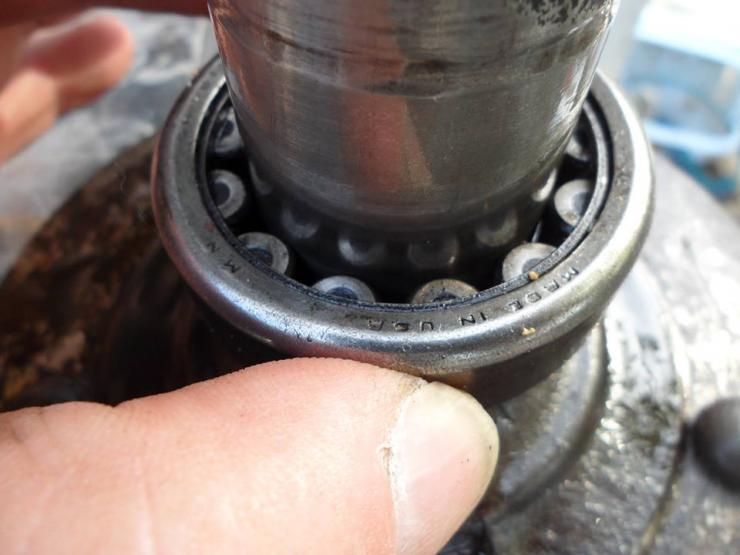

exemple du jeu avec mes anciens arbres,mais c'est pareil avec les nouveaux ! Vidéo(2).MOV -
bonjour a tous,j'espere qu'ici il y en a qui ont changé des roulements arriere sur du chevy! ce sont des roulements a rouleaux sans cage,juste constitué du roulement et d'une bague d'etancheité,monté directement sur l'arbre,je parle des roulements exterieur.je vais joindre une photo.ayant beaucoup de jeu de haut en bas et de gauche a droite,je me suis dis ca viens de la...... je l'ai ai changé une premiere fois,pas de changement,je me suis dis mes arbres sont peut etre un peu usés,donc j'ai acheté des roulements de reparation (beaucoup plus large),pas de changement,j'ai investis dans des arbres neuf et roulements neufs vendus avec+c clips neufs pas de changement....... j'ai fais un test lorsque j'ai recu mes arbres,j'ai mis l'arbre a la verticale et fais glisser le roulement dessus,il descend jusqu'en bas sans forcer!! pire il a meme du jeu quand on le tiens dans la main et le fait bouger contre l'arbre!!!! bizarre comme systeme!!! oui c'est les bons roulements!!! apres effectivement le roulement il faut le tapoter pour le rentrer dans le pont,mais une fois l'arbre en place definitivement,il y a du jeu!!! qui s'accentue une fois les roues en place (295/50/15) !!! alors la j'avoue ne rien comprendre sachant que j'ai 10000 avis differents !!!!! DES TRES PROS QUI TIENNENT DES GARAGES US,des moins pros etc!!!!! certains me disent change ton differentiel,ok,mais bon,j'ai pas l'impression que ca merde trop la dedans en plus c'est assez propre,et puis on vois bien que le jeu et a l'exterieur coté roues... d'autres me disent arrete de rouler de suite trop dangereux !!!! d'autres me disent ca crainds rien tu peut rouler comme ca!!!! BREF JE CRAQUE!!! donc si vous pouviez m'eclairer.......
