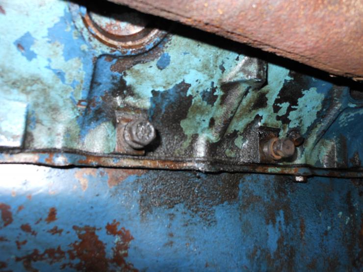

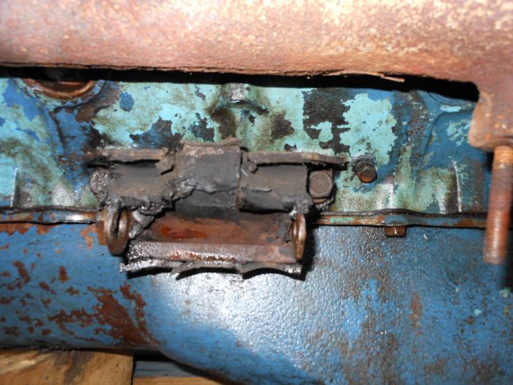

  9. Salut, merci bajaboat77, effectivement après recherche les 301 pontiac de 80 ont des blocs avec 3 trous, avec silentblocs sur le berceau et supports ou "brackets" vissés au bloc. Mais sur la mienne, c'est silentblocs sur le bloc, avec seulement 2 trous, ce n'est donc pas son moteur d'origine, d'où la nécessité de faire cette affreuse modif à l'époque! J'ai trouvé une solution, chez year one, et il expique les types de moteurs à 2 ou 3 trous: https://www.yearone.com/Product/1967-81-firebird/tb389m Bon ça existe, mais je vais me les fabriquer, avec peut-être des réglages comme il y a pour la fixation de boite à l'arrière. En plus je trouve un peu cher. j'ai déjà commandé les silentsblocs chez rockauto. Après je pourrai avancer!
  10. Oui, ça devrait le faire, je vais mesurer tout ça merci!

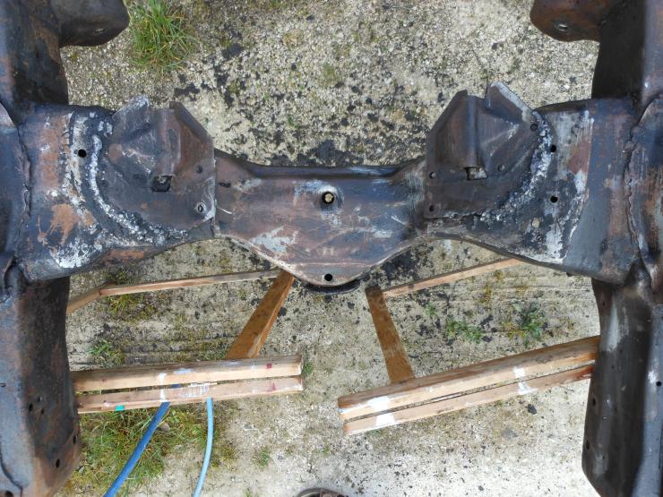

  11. Alors, je pense que le moteur qu'il y a, code YN, est plus vienx que la voiture, YN=1977 d'parès la TRA haynes. Car en 1980 c'est des W. D'où la modif des supports. Mais comment sont faits les supports moteur des 301 de 1980? Je sais pas trop quoi faire pour remettre ça en ordre sans que le moteur dépasse de 20 cm en haut ou touche le radiateur au final! En fait les supports moteur doivent être différents suivant les années de production sur les 301. Je n'ai que deux trous sur le blocs, les supports que j'ai trouvé à vendre en ont 3!

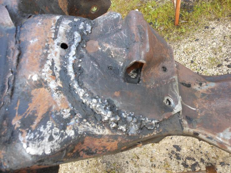

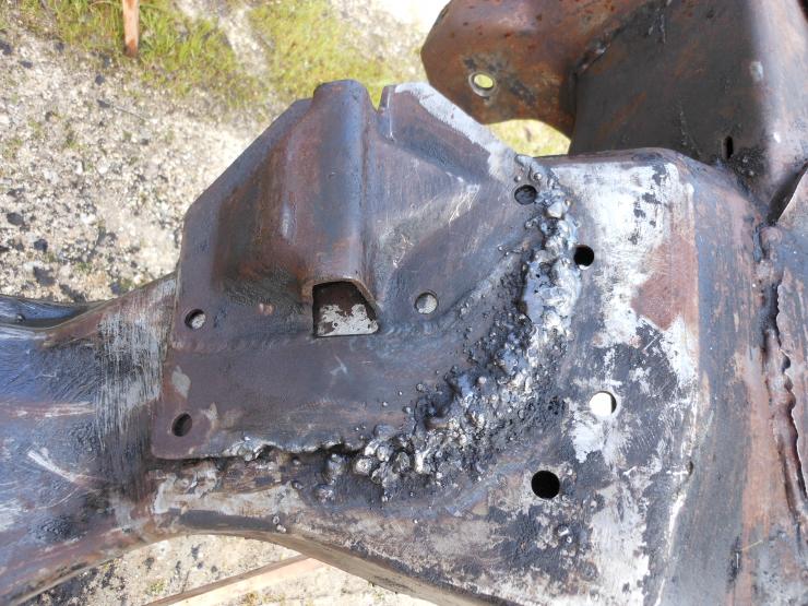

  12. C'est clair! Mais attendez un peu: IL AVAIT SOUDE UN ATTELAGE AU LA CAISSE ET AUX LONGERONS ARR!!!!
  13. oui, il sont même pas ajustés!! Ca a été soudé moteur en place c'est sur. Celui de gauche je l'ai arraché à la main. Et je suis pas shwarzy côté biceps!! J'ai roulé 6 ans comme ça! J'en ai trouvé un sur le bon coin!
  14. Ok super merci pour la photo. "plus Diesel ": MDR!! Je me suis posé la même question mais c'est bien un 4.9l, code W ou Y je sais plus. Bon c'est parti pour la recherche de pièces! Merci pour vos réponses!

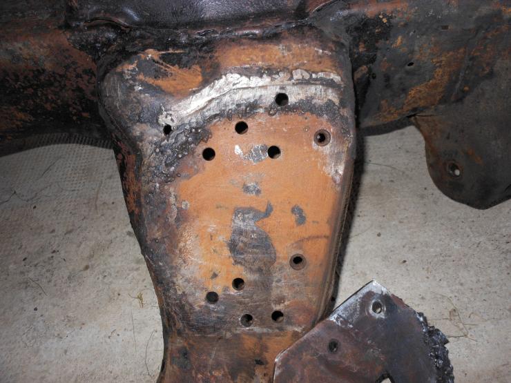

  15. Hello, C'est normal ça?? C'est sur ma trans am 1980 avec 4.9l. Après dépose, nettoyage au karcher et brosse métalique, je découvre ça!! Ca a pas l'air d'une soudure d'origine! Je pense qu'elle a été accidentée par un des anciens proprios. Le cache culbu gauche a deformé légèrement le tablier coté conducteur. Donc je suppose que le choc avait arraché les supports, puis que ça a été réparé comme ça. Question: comment c'est fait d'origine? Soudé, boulonné? Ca se détaille ça? Pas trouvé sur rockauto.
