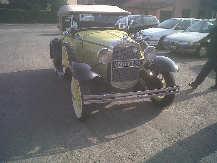

Les deux c'est du Ford Ford A 1931 Ford f-150 raptor svt
