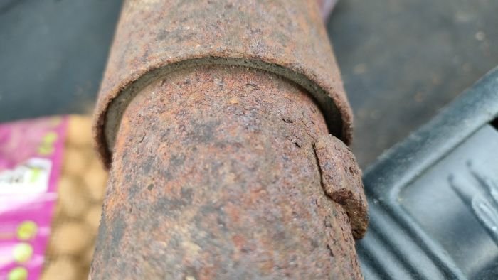

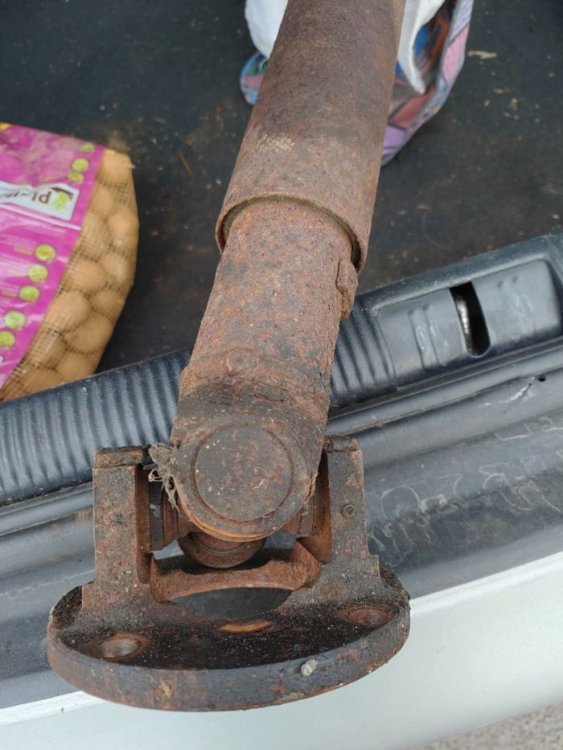

  2. Me voila , oui j'ai oublié de preciser , c'est un arbre de Cadillac fleetwood de 82 . La mienne est de 81 , l'arbre est identique , c'etait juste pour la photo , celui qui est sur ma voiture n'est pas rouillé comme celui ci . Le probleme que j'ai est que je n'ai pas de jeu entre la boite et le pont , l'arbre rentre presque en force ! D'ou mon interrogation si cet arbre devrait etre coulissant ? peut etre est il bloqué en position etiré ? d'ou le manque de jeu entre la boite et le pont ?
  3. Pensez vous que cet arbre peut etre coulissant ou il s'agit seulement d'un systme anti vibration ?
