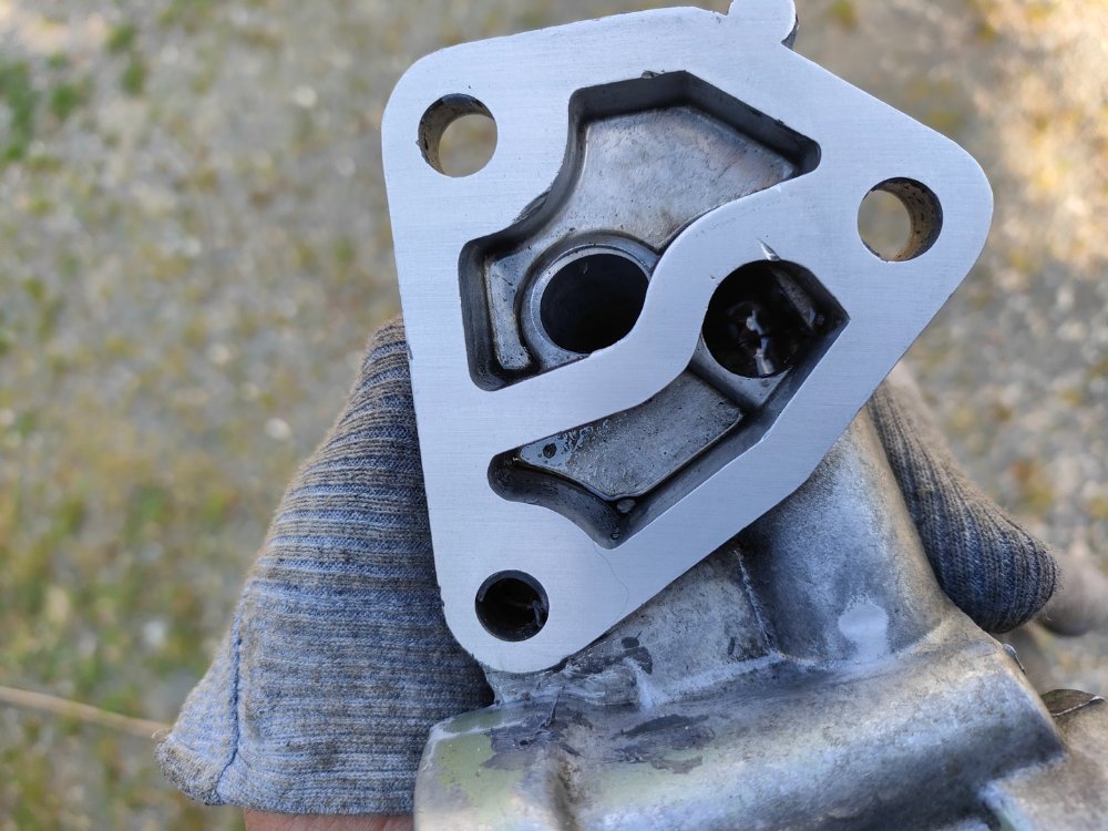

  3. Verification avec des cales , j'arrive à passer une cale de 00.5mm mais pas la 0.10mm !
  4. Oui c'est une idée.jespere juste qu'au prochain montage ça ne finira plus. Je suis passé voir un tourneur ajusteur que je connais, pour lui le plan de joint est bon et n'est pas rectifiable en machine pour un prix raisonnable.je vais encore le poncer sur marbre et vérifier avec des cales. Merci a tous pour votre aide.

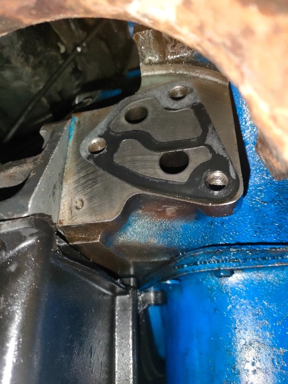

  5. J'ai tout dégraissé au nettoyant frein avant remontage.Puis moteur tournant j'ai dégraissé aussi et je voyais l'huile suinter du côté gauche au niveau du plan de joint.
  6. Je prends tout les avis , tout peut m'aider ! D'apres ce que j'ai pu constaté moteur tournant sur le pont c'est que ça suinte sur le coté gauche du porte filtre au niveau du plan de joint . Par contre au dessus impossible de voir c'est inaccessible une fois tout remonté . Je n'ai pas vu de fuites à d'autres endroits .

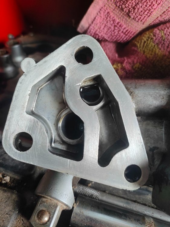

  10. En bas oui c'est un cheveux,pour le pet ça peut être une raison mais comme ça fuit sur le côté je ne sais pas.Si je ne trouve pas de porte filtre je tenterai un surfaçage complet pour éliminer ce coup qui y était quand j'ai démonté la 1ete fois.

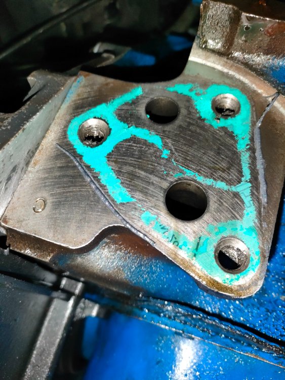

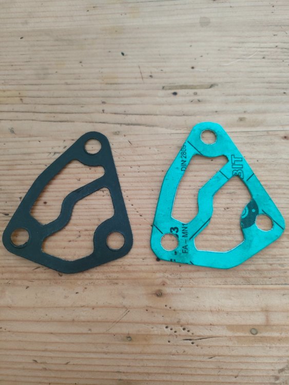

  11. Bon , j'ai donc redemonté pour la 4eme fois ! Voila l'etat des plans de joints et du joint fait maison , c'etait tellement bien collé que j'ai eu du mal a enlever le porte filtre .C'est donc fou que cela vienne du plan de joint ..le porte filtre aurait il donc autre chose ? qu'en pensez vous ? et voici le plan de joint nettoyé au 400à l'eau sur un marbre J'ai reverifié pour les vis , elles sont bien d'origine et serrent parfaitement le porte filtre de part leurs longueur , elles ne sont donc pas en cause . J'ai telephoné à Avenir auto pour savoir si il aurait un porte filtre d'occase , j'attends sa reponse , j'ai bien envie de le changer . Personne sur le forum n'aurait ça en stock ? C'etait monté apparement sur differents blocs .

  16. Tu as complètement raison. Pensez vous que le plat du bloc moteur fonte puisse se déformer ? Perso je ne pense que seul l'aluminium du support de filtre peut l'être, dites moi si je me trompe. Je vais à nouveau vérifier mes vis et tenter de planifier le plan de joint du support en Alu. Je l'avais vérifié avec une équerre épaisse de précision.

  19. Oui ,moteur tournant sur le pont élévateur jai pulvérisé du nettoyant frein et je vois ensuite que ça suinte au niveau du joint.mais quoi qu'il en soit je ne comprends plus rien, démoralisé...

  22. Remontage complet effectué , l'huile chauffe et refuites ! un truc de fou . Je pense qu'il y a donc autre chose . pense vous qu'il puisse y avoir une fissure soit au niveau du bloc soit au niveau du support de filtre ? Sa fuit au niveau du plan de joint malgres mon nouveau joint neuf monté à la pate . photos : Fuites pour le joint neuf acheté chez Rockauto ! réalisation du nouveau joint plan de joint du porte filtre :
  23. Merci , Oui justement tu as raison , je ne peux savoir si c'est ok que quand tout est remonté ! c'est ça la galere . Je viens de refaire un joint plus epais et je monte tout à la pate noire , je donnerai la marque vous me direz si c'est bon .
