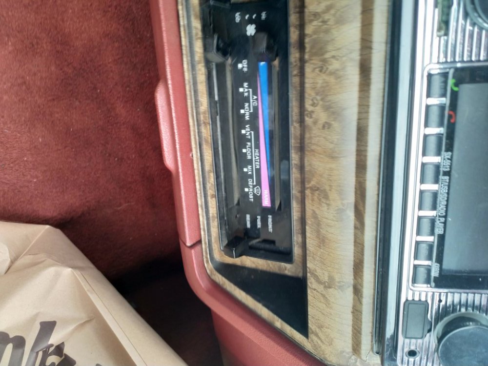

  2. Pour basculer d'un réservoir à l'autre (près de 130l de carburant une fois plein de mémoire), tu as une manette près de commandes de climatiseurs/ chauffage qui te permet de basculer d'un réservoir à l'autre. (Front/ rear sur la photo.) Beaucoup en suppriment un car on a quand meme des pompes de partout de nos jours et le répartiteur a tendance a merder . Tant que le mien marche, je laisse les 2 réservoirs en alternant l'alimentation en tête les 2 régulièrement, on n'est pas à 100kg près 😁
