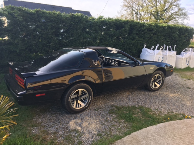

    Ci-après la bête :
  15. B.Firebird
    Code erreur 33
    Bonjour à tous, J'ai besoin de conseils, je pense avoir fait une boulette sur ma Firebird 88 (V6 MPFI 2.8L) J'ai essayé le SP98 et j'ai pas l'impression qu'elle est forcément apprécié. Elle roule et démarre sans probleme à part qu'elle "broute" un peu à 2/3000 tours. Depuis hier elle m'allume un code d'erreur 33 (MAP/MAF SENSOR). Je ne suis pas sur à 100% mais je crois que sur ce modèle il n'y a pas de MAP juste MAF. Je voudrais savoir si ce code d'erreur peut-être lié au changement de carburant ou c'est une coincidence ? D'autre part je voudrais également savoir si je dois vidanger tout le 98 qu'il me reste dedans (1/2 plein) ou remettre du 95 par dessus. Est-ce grave Docteur ?
