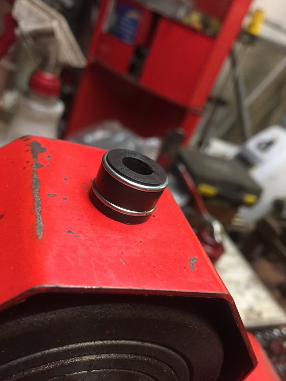

  14. Moi j'ai ces joint dans la pochettes neuve je les montent ou pas ?
  15. Ah d'accord, et sa je peut remonter sans ces joints? Car je les ais pas dans la pochettes de joints
