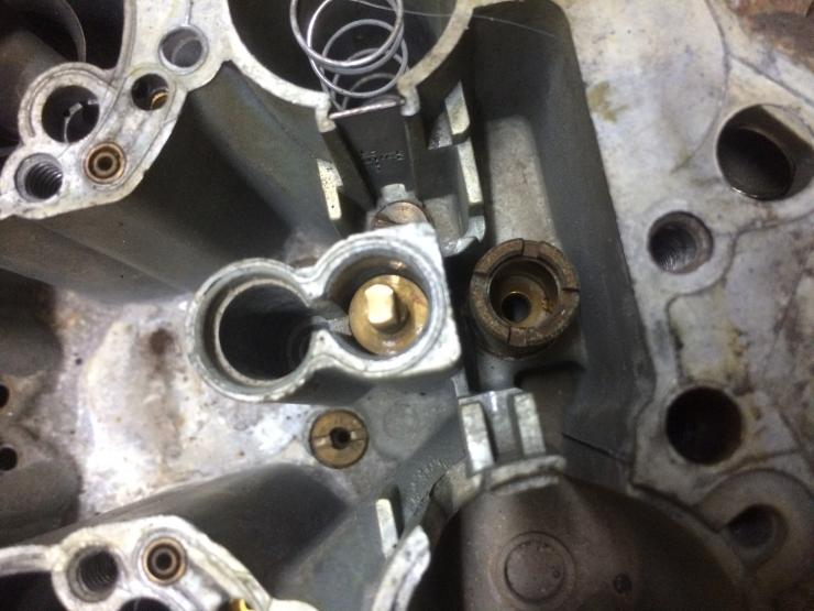

Je ne vais pas m'avancer trop vite, la désillusion est souvent trop proche mais: J'ai pris un problème au hasard que j'ai traduit "Réglage incorrect de la hauteur d'arrêt du piston d'alimentation Résultat: Mauvais ralenti, riche en ralenti, vis sans fin inefficace, vis, hésitations et trébuchements. Commentaires: Les Q-Jets postérieurs à 75 ont une butée de piston de puissance facilement réglable qui détermine la position la plus basse (plus maigre) du piston. Augmenter ou abaisser cet arrêt en dehors de ses limites affectera négativement tous les paramètres de performance du circuit d'enrichissement énergétique. Les pré-75 Q-Jets ont également une butée réglable cachée sous un capuchon en acier dans le côté avant de la plaque d'étranglement inférieure." D'après moi cela pourrait correspondre à: La pièce dorée au centre de la photo qui peut se dévisser, les aiguilles viennent en butée dessus. Si le fait de desserrer ou serrer modifie la hauteur des aiguilles, mon problème pourrait venir de là?

J'ai remarqué que sur la partie supérieur du carburateur, le joint sous le couvercle s'imbibe d'essence comme une éponge, pourtant les joints sont neufs et le serrage est bon. Savez vous si il y a des joints de mauvaises qualité? je les ai acheté chez carb unlimited aux états unis. Y'a t'il parmi vous quelqu'un qui connais parfaitement les rochester quadrajet? Merci d'avance!!
