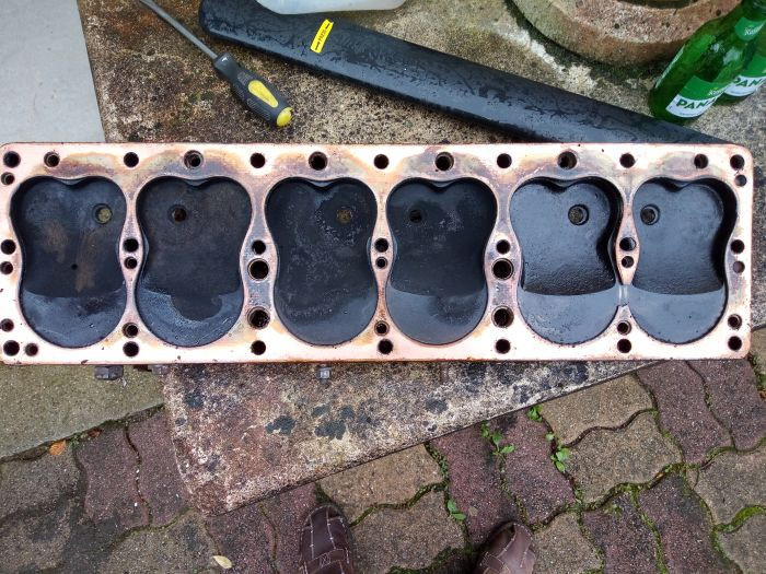

J'ai pris les compressions sur ma Chrysler de 49, les 6 sont à 60 et ça tourne nickel, donc à part celui à 30, c'est correct, certes ça va boitiller un peu mais ça doit démarrer. Pour info elle démarrait sur seulement 4 cylindres à 60 et 2 à 0 quand le jdc a rendu l'ame. Et accessoirement, pouvoir déplacer la caisse de maniere autonome c'est un vrai plus pour les travaux.

J'vous mets un des derniers caprices de madame, ou comment passer brutalement d'un L6 ronronnant de 110cv à un L4 boiteux de 75cv -
