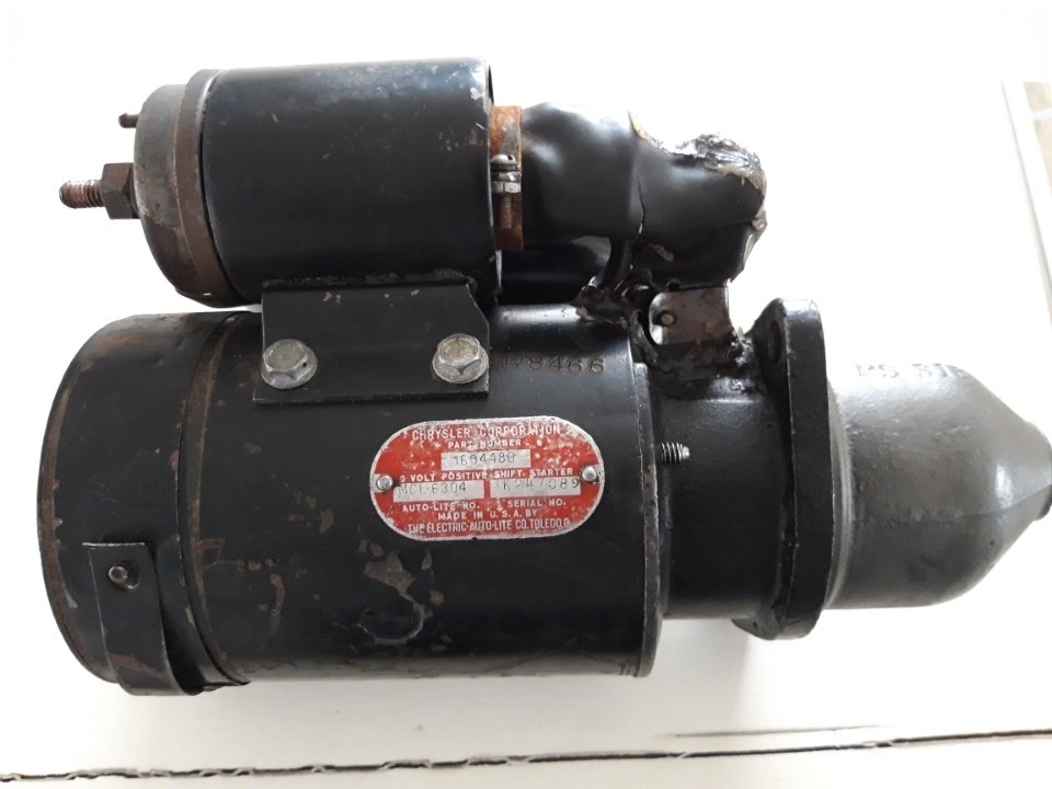

  1. Bonjour, je rcherche un solenoide 6 volts pour une Chrysler New Yorker Saint Régis de 1955 ref SSX4004 ou 4002... Mer
