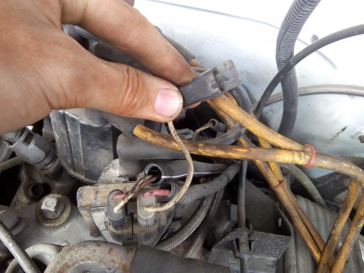

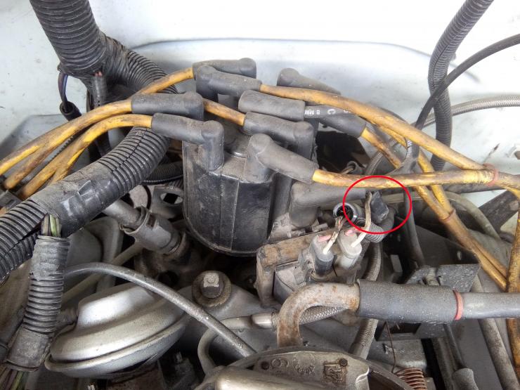

Bon après avoir trouvé des vidéo de gars qui touchent leurs bouzin avec exactement la même config que moi je peux confirmer que le firing order est le bon. Par contre ce qui me titille c'est la 2ème photo que j'ai posté, j'ai pas 3 fils sur une des deux cosses, une des deux n'est même pas branché, sur ce que j'en ai vue c'est branché chez les gens, je me souvient que le gars avant moi avait monté un coupe circuit mais que le dernier mécano à l'avoir touché avait tout viré parce que "ça marchait plus" va falloir que je cherche de ce côté mais je sais pas ce qu'il faut y amener là, si il faut qu'une seule cosse alimenté alors je passe, si faut les deux alors je dois trouver. J'ai pas zappé l'option de changer câble et allumage hein ^^ juste pas envie de changer des pièces pour rien. -

Mmmh ok, j'ai en effet vue que cela devait être réglé a 0° sur la coupole (si ça s'appel comme ça lol), faut que je trouve comment régler à 0° ahah, doit y avoir des marqueurs j'ai pas pensé à regardé ça. J'ai checké les bougies, sont légèrement blanches, très léger. La zone en rouge, le câble est débranché c'est ça ou c'est justement pas ça ? Là on voit mieux Autre chose qui me fait peur c'est que les fil d'allumages soient pas mis dans le bon ordre. A l'époque c'était un garagiste qui s'était occupé du moteur (j'osait pas mettre les mains dedans) et il me l'a rendu qui tousse, payes ton garagiste quoi :/ Je vais de ce pas voir comment "régler à 0°" je dois bien pouvoir trouver des trucs Une autre question, est-ce grave si je roule comme ça (sachant que je lui met pas sur la tronche comme un gros porc évidemment) ? Au moins le temps que je répare ça ou que je trouve de l'aide quoi (je dois monter en normandie fin de semaine donc bon). -
