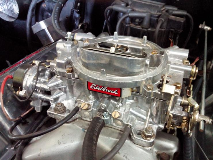

Bonjour , Je pose la question à tout hasard , quelqu'un connait-il bien le carburateur Edelbrock 1406 ? Je vous décrit un peu ce qui se passe aux différents régimes : Pour planter le décor , il s'agit d'un carbu 1406 monté sur une culasse Edelbrock , small block 350 et boite TH350 . Donc après démarrage , il faut dans un premier temps que je laisse tourner environ 5mn avant de mettre le moindre coup d'accélérateur sous peine de calage direct . Jusque là rien de franchement inquiétant . Ensuite léger filet de gaz pour déplacer la bête , pas d'accélération généreuse car recalage . Puis on part doucement , le moteur broute un peu , petit creux limite calage puis çà part en y allant très molo sur le champignon . Arrivé dans les 1500/2000 tours d'un coup çà part comme une balle ! .. et là çà envoie du lourd . Donc , gestion "cruising pépère" de la voiture totalement impossible . D'un autre côté , pour parler de la boite , je ne trouve que 2 rapports en drive . Le premier , le levier pas tout à fait en position arrière , conduite méga lente , rien dans le sac . Position du levier en butée arrière , .. là c'est le scénario décrit plus haut . Le réglage carburation pourrait ne pas suffire , peut être un réglage boite serait-il aussi nécessaire ?? Voilà , ... des questions basiques certes mais je ne connais pas grand chose à ces bestioles là .. ha ha !
