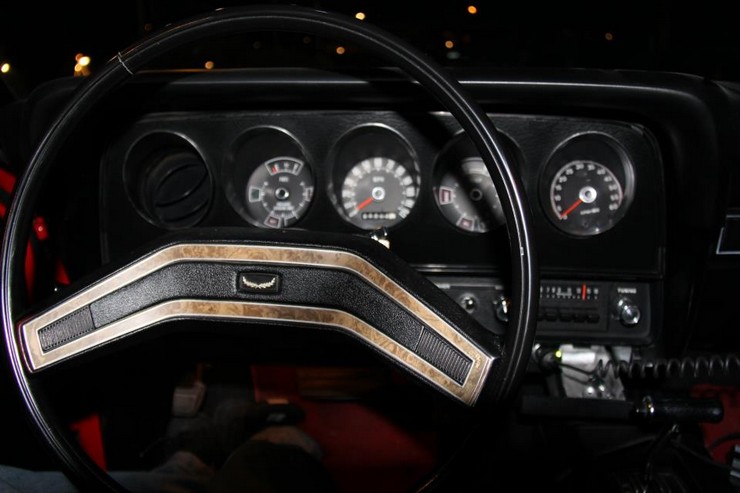

Bonjour à tous , Je possède une Gran Torino 76' S&H qui a été fraichement réstorée, mais j'ai un petit souci car, A l'origine ma voiture avait la finition " Brougham " qui ne possède pas de compte tours ,et a sa réstoration dessus a été installé un compte tours de Gran Torino finition sport ,seulement celui-ci a été mal fixé , ce qu'il fait qu'il bouge .(on peut voir sur la photo qu'il n'est pas droit) J'aimerais savoir comment m'y prendre pour le refixé. Merci d'avance
