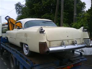

  2. allez je fonce alors . pour la boite tu sais pas si elle irai sur la 56 car a vu d'oeil part dessous la voiture le carter boite et beaucoup plus petit elle serait adaptable ou pas
  3. oui jai une 56 coupé aussi en bonne etat pour cela que je voudrai le prend pour les pieces pour ma 56
  4. le mec me la livre gratuit. je vais la prendre je pense
  5. non pas de papier. les barres chromes sont dans la voiture. mais moi si je la prend c'est juste pour les pieces
  6. cadillac 1955 coupé de ville a vendre pour pièce moteur non bloqué 1500euro .quand penséz vous?raisonnable a ce prix juste pour les pièces!,?
