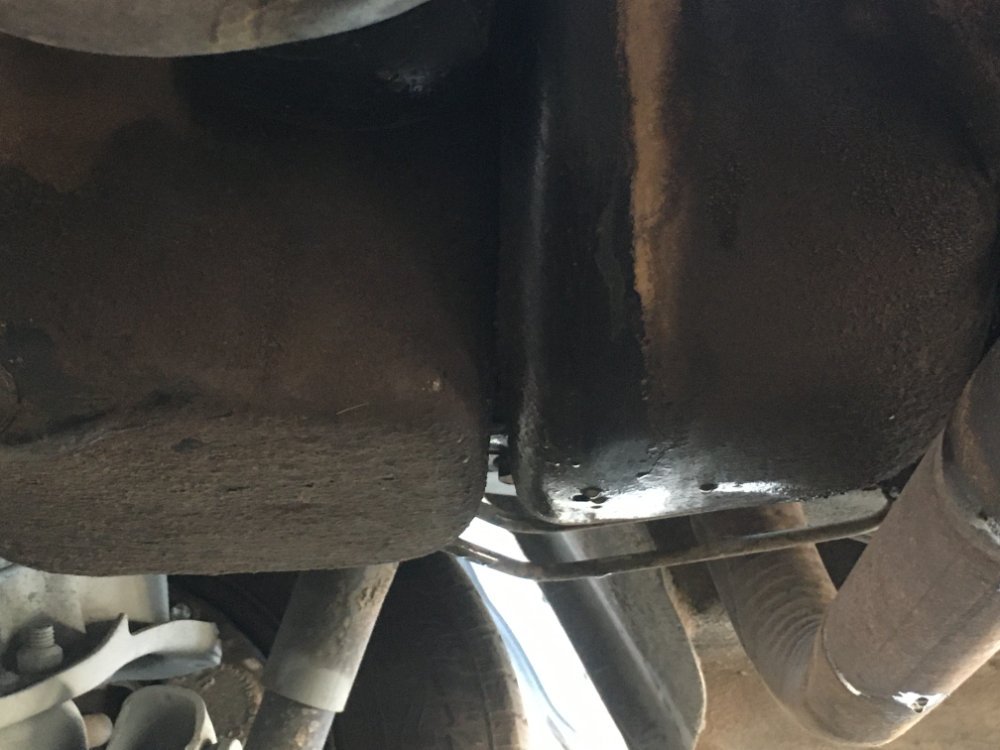

Je viens d'aller faire un petit tour, pour l'instant y a pas de goutte a goutte, a voir dans le temp ...

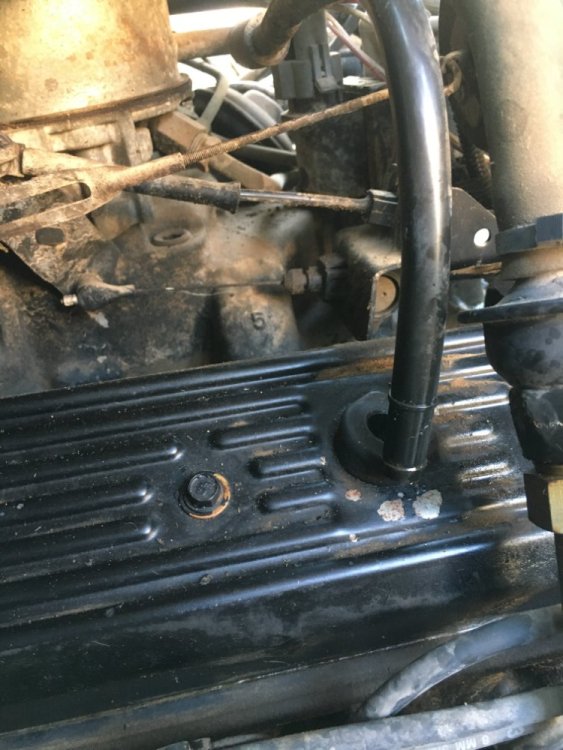

ok ca me rassure ! Il n' y adonc eu aucune modif dessus qui aurait menait a un fuite d'huile le filtre a air est comme neuf pas d'huile dedans ni autour je vais aller rouler un peu voir d'ou cela peut provenir maintenant que le capot moteur et ouvert

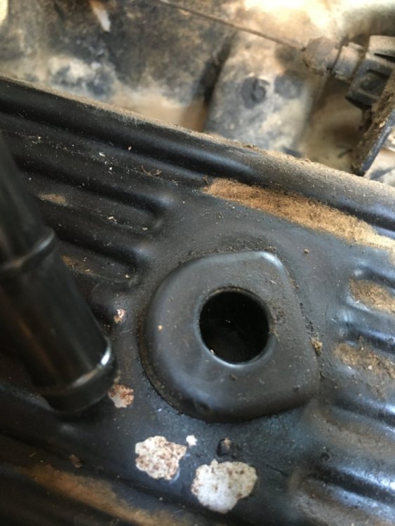

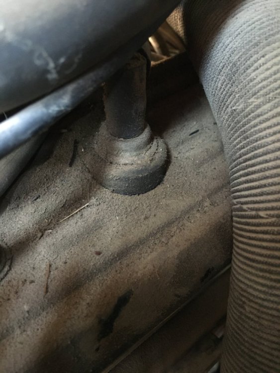

Apres démontage de celle cotée passager elle fonctionne bien mais par contre impossible de la passer cotée conducteur le manchon caoutchouc est trop petit 12mm contre 18 pour la PCV ...
Salut phil Alors effectivement c'est une boite auto et c'est bien de l'huile moteur marrons clair ,la fuite de boite c'est fait. sur les photo ont voit que c'est a peu prés propre parce-que j'ai tout nettoyer mais effectivement c’était très gras et huileux de partout de se coter du moteur coter conducteur. il n'y a pas de PCV installer sur se coter simplement la durite en plastique rigide qui s’emboîte dans un caoutchouc souple, par contre cotée passager il y en a une, et ce n'est pas gras mais assez poussiéreux Est ce normal qu’il y en n'ait pas cotée conducteur ?
Bonjour J'ai une petite fuite d'huile moteur que coule de quelque part et goutte au niveau de l'embrayage il me semble (photo 1) est ce que vous avez des "fuite" aussi sur vos V8? Une autre question j'ai sortie mon capot moteur intérieur pour y voir plus clair et j'ai trouver je pense ce reniflart déboîtée, la il est propre parce-que je l'ai nettoyer mais il était sale et son orifice aussi ce qui pourrait expliquée une odeur de moteur dans l'habitacle, c'est quoi les conséquence de ce reniflard déboîtée ? fuite huile?
