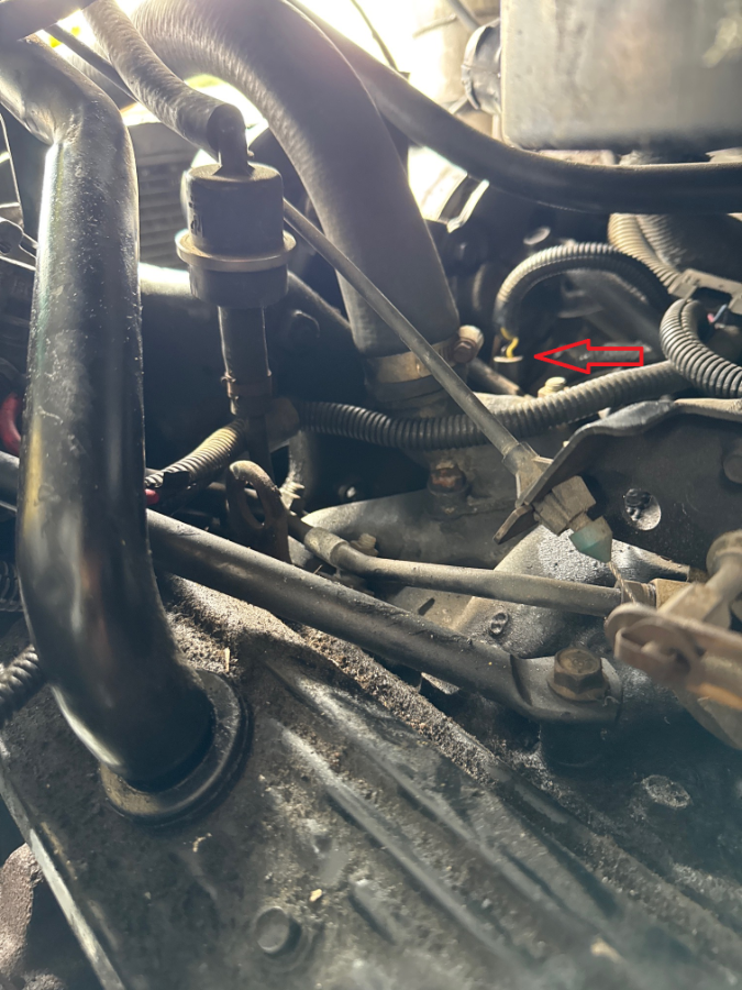

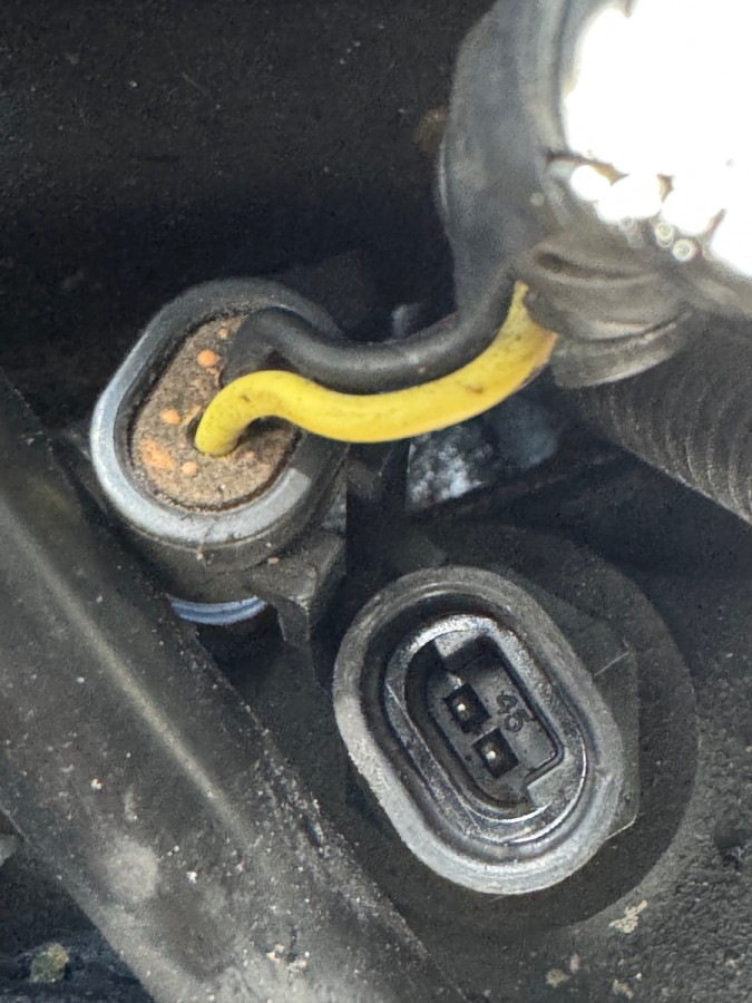

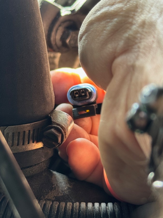

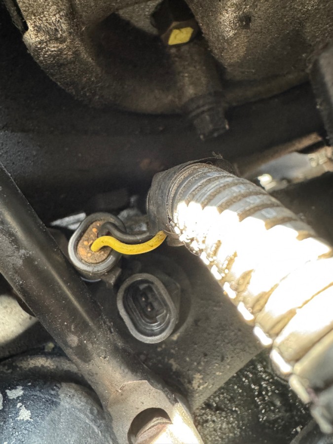

Erreur de ma part ! Ce que je pensais être le capteur de pression d'huile était en fait le capteur de température du liquide de refroidissement du moteur. 🙃 Le voici changé ! Pour ceux qui voudraient le localiser, il faut passer par le doghouse. Voici les photos. -

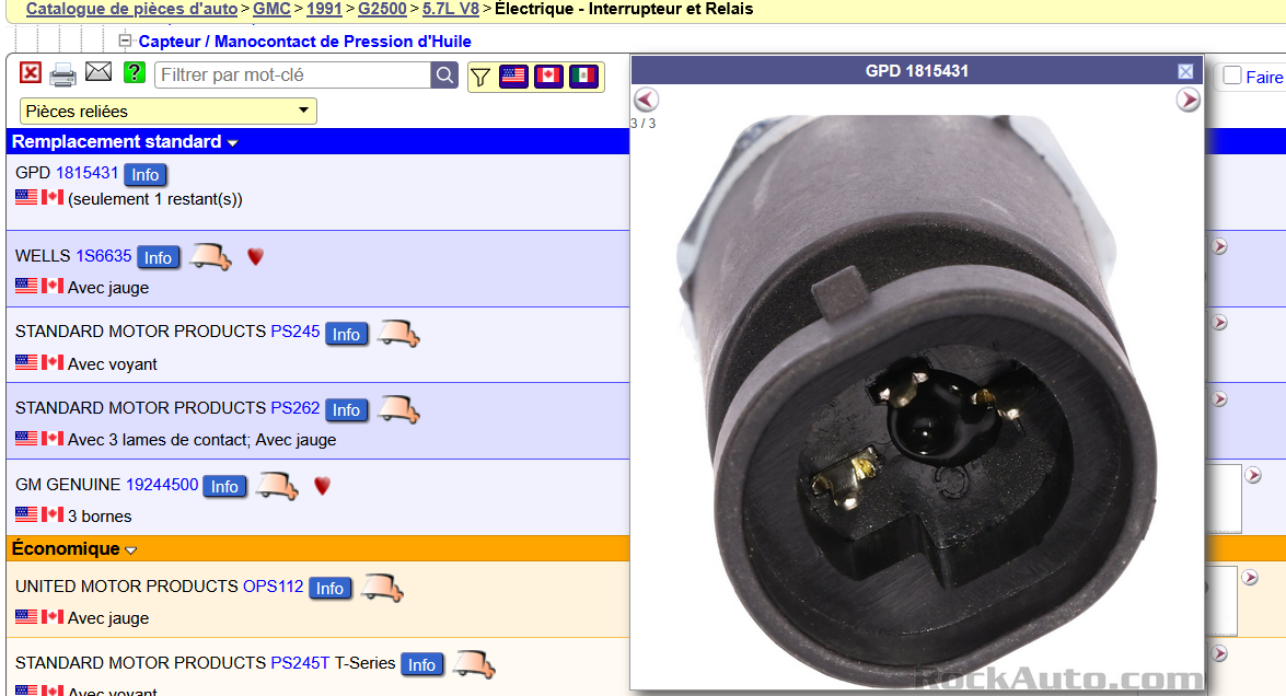

J'ai encore une question : l'aiguille de pression d'huile fait le yo-yo quand je roule. J'ai envie de changer le capteur de pression d'huile mais le mien n'a pas la même découpe ni le même nombre de broches que les modèles proposés par Rockauto : https://www.rockauto.com/fr/catalog/gmc,1991,g2500,5.7l+v8,1151840,electrical-switch+&+relay,oil+pressure+sender+/+switch,4588 Voici à quoi il ressemble : -
