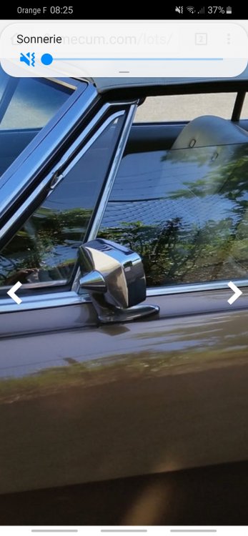

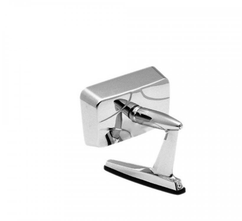

Bonjour Bon pour les retros j ai tranché solution provisoire j ai acheter 2 retros très économique et esthétiquement je les trouve très rapprochant (image) de ceux d d'origine et avec le temps j acheterai ceux d origine j ai trouvé un fournisseur qui peut me les avoir .c est pas donner Mais bon vu que le chantier peinture carrosserie c est un budget un peu plus ou un peu moins ça va pas changer la face du monde. bonne journée

Bonjour Voici le rétro d origine de l electra 68. Après visualiser un tas d images d'electra convertible de 68 sur le net. Elles n ont que très très rarement 2 retros. Donc au boulot . Cela va être surtout une affaire de choix. Soit comme je le disais auparavant. Soit Supprimer le retro droit installer celui d origine. Ou chercher une paire la plus approchante possible. De toute façon j ai le temps J achète au fur et a mesure pour stocker en vu du grand chantier la mise en peinture de la buick. En attendant il y a une troisième possibilité juste de provisoire acheter des retros pas trop moche et peu coûteux .juste pour pas voir les petits éclats de ceux en place.
