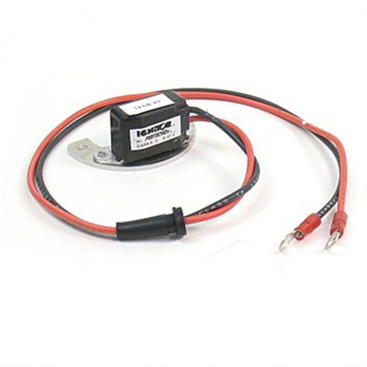

bhé c'est pas un hei c’est un module électronique pertronix ignitor 1 avec une bobine d'allumage flame throw tu pense que ce serai combien l’écartement plus proche de 0.9mm voir 1mm?
merci a toi des infos !! c'est bien ce que je pensais aussi !!! d'un coté tant mieux !!!
au passage je viens de contrôler mes bougies elles sont nickel cependant j'ai un écartement de 0.60mm! oui oui mm en pouce cela donne 0,023inch. Donc j'en déduit que cela doit pas être bon avec un allumage électronique pertronix ! je n'ai pas eu de notice avec l'allumeur! à combien doit être les bougies? c'est un pertronix ignitor 1 avez vous plus d'info a ce sujet ! car j'ai lu sur ce forum que ça pouvez aller jusqu’à 1,5mm pour un allumage électronique!!

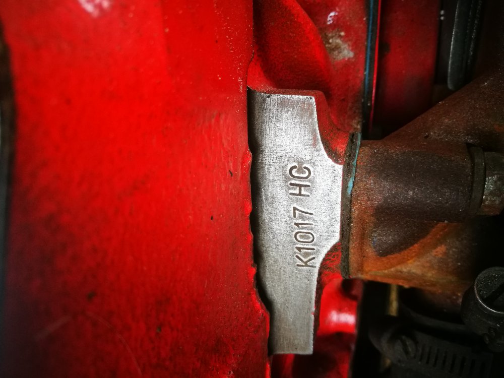

Salut pit Je pense que le numéro dont tu as besoin est celui ci K1017HC Je trouve rien sur le net avec ce numéro !

oui chromé pourquoi cela a une incidence ??? toutes les pièces acheté chez summit racing
salut à tous !! le moteur je n'ai rien fait dessus a part changer le distributeur par un pertronix D106400 alternateur bougies fils de bougies et caches culbuteur!! je regarde pour le numéros aujourd’hui! oui pour le pointeur! je parle du doigt d'allumage ! il a déjà redémarrer plusieurs fois mais avec de grande difficulté je doit quasiment le gavé d'essence ! et comme je suis chauffeur routier et que je part la semaine je peut m'en occuper que le weekend!!! avec ce nouveau distributeur sans réglage d'avance il a tourné instantanément ce qui m'as surpris d’ailleurs je pensais qu'il me ferais galérer! mais la rien a faire il pars pas !! même pas de poum poum dans l'échappement ! merci pour vos réponse
