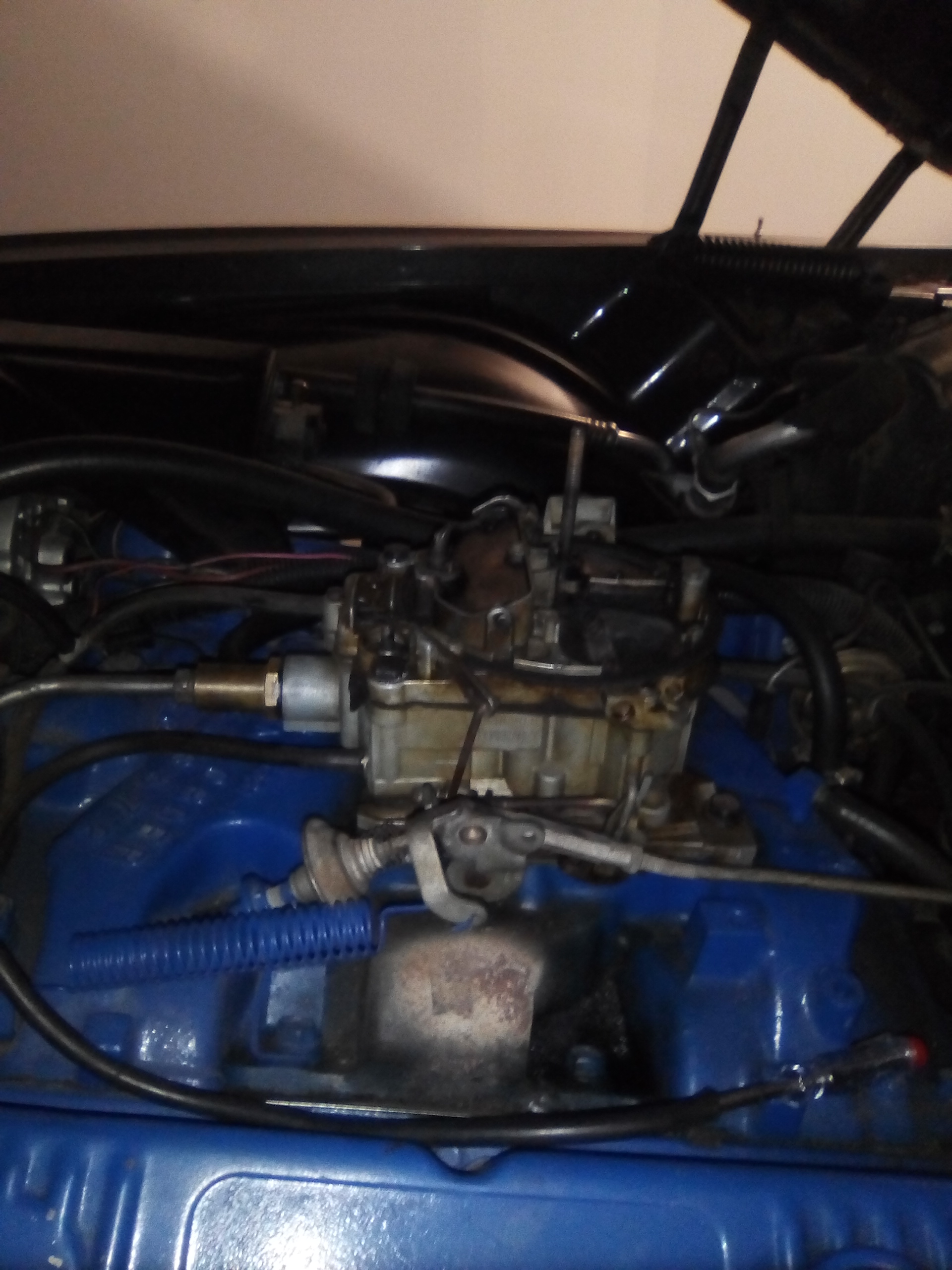

Pour répondre à STG, Je n'ai pas ouvert le carbu pour contrôler le niveau de cuve car j'attends une pompe à essence au alentours de la semaine prochaine, piste que je privilégie. Après des heures à fouiner sur le net il en ressort très probablement un problème de clapet sur la pompe à essence ce qui expliquerait un manque d'alimentation du carbu quand j'appuie sur le champignon. Même système qu'un gonfleur à pied de matelas de plage. Quand tu appuies ça pousse l'air dans le matelas et quand tu relaches le clapet se ferme et celui de l'aspiration de l'air extérieur s'ouvre pour remplir la poche et ainsi de suite. Dans le cas d'une pompe à essence si le clapet anti retour ne se referme pas ou mal et ben l'essence destinée au carbu repart dans le réservoir, ce qui pourrait expliquer le manque d'arrivée d'essence dans mon carbu. Un pro est équipé d'outillage pour contrôler la pression en sortie de pompe mais je ne peux pas me permettre de laisser mon auto dans un garage qui va me facturer je ne sais combien jusqu'à résolution du problème et nombre de pièces changées pour rien. Ma pompe coûte 32€ chez Rockauto. Y a pas photo ! -

En parallèle de mon problème de trou à l'accélération j'ai la cuve du carbu qui se vide du jour au lendemain (Carbu neuf) et démarrage très difficilement (obligé de verser un peu d'essence dans le carbu et là, elle démarre aussitôt. Donc aucun problème d'allumage ! Tout le reste de la journée, elle démarre au quart de tour et tourne comme une horloge et continue à merde quand j'appuie sur le champignon. 🤔 -

Non, je peux rouler sans problèmes à 90km/h et dès que j'appuie pour prendre de la vitesse ou tout simplement dans une côte j'ai des à-coups comme une panne d'essence je suis obligé de relâcher un peu l'accélérateur pour retrouver un fonctionnement normal du moteur. Comme je l'ai expliqué précédemment, ma pompe à essence crache bien quand je la teste avant le carbu. Mystère et boule de gomme !!! -

Merci les amis mais pour info, mon carbu est neuf(reconditionné) remplacé l'année dernière, les tuyaux de dépression n'ont pas été touchés donc pas inversé, la pompe de reprise fonctionne bien, la pompe à essence une fois débranchée du carbu envoie bien l'essence en actionnant le démarreur. Donc voilà, le problème doit être ailleurs. Est-ce que quelqu'un a déjà eu ce problème ? (exactement le même) Merci beaucoup pour votre aide ! -

Problème en appuyant sur le champignon de ma Buick rivièra de 68
Mich01 a posté un sujet dans L'atelier Dreams-Cars
Bonjour à tous ! Voilà, depuis quelques temps, quand j'accélère fort,(Buick riviera 68) mon moteur donne des à-coups style panne d'essence et quand je relâche tout redevient normal. En parallèle, quand la voiture n'a pas tourné de 2 ou 3 jours, elle démarre difficilement. Autrement, dans la même journée, elle démarre au quart de tour et tourne comme une horloge. J'ai débranché l'arrivée d'essence du carbu pour contrôler que celle-ci arrive bien et là, c'est OK. (carbu Rochester quadrajet) Donc je ne sais plus ! J'ai besoin de votre lumière. Merci d'avance pour vos conseils. -

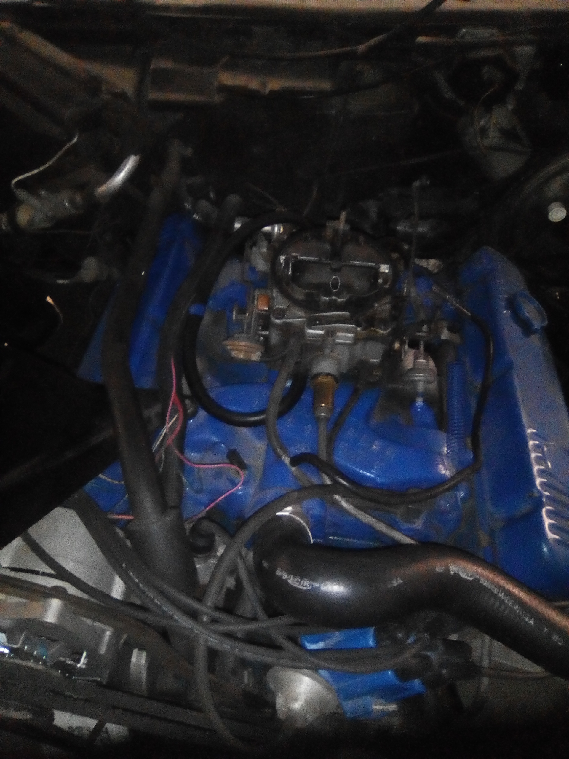

Bonjour à tous ! Je viens de me lancer dans le remplacement de mon carbu pour un échange standard de chez Rock auto et gros bordel! Effectivement, en fixant le nouveau et après serrage je me suis aperçu que la commande des gazs était bloquée. Pour voir le problème, j'ai démonté et là, je me suis aperçu que l'extrémité de l'axe des papillons (côté starter) butait sur le collecteur, pourtant, d'aspect c'est exactement le même carbu. Je n'ai rien compris jusqu'au moment où j'ai décidé de le mesurer sous toutes les coutures et là surprise. A un seul endroit (largeur de dessous au niveau de l'axe des papillons. L'ancien 14,5 cm et le nouveau 14cm donc il me manque 5mm ce qui explique pourquoi la commande côté starter bute sur le siège du collecteur où est posé le joint. Donc remontage de mon vieux carbu et début de galère pour le retourner à Rock auto avec les délais pas possible. Donc, bien faire attention quand vous commandez.
