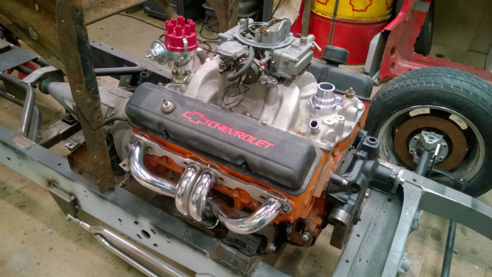

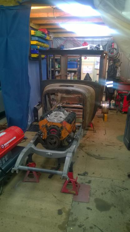

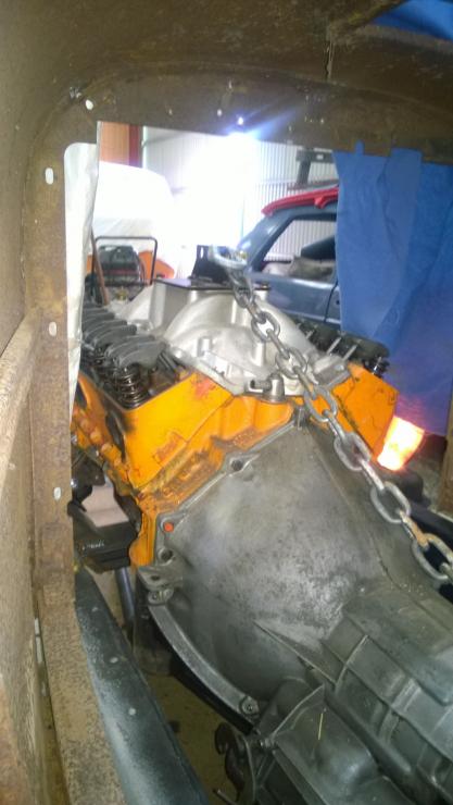

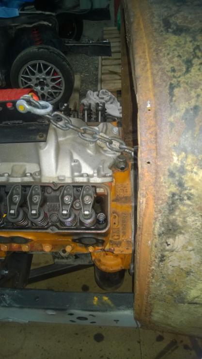

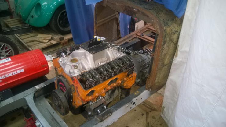

    Merci pour vos retours désolé du tres long retard de reponse , quelque soucis de famille , mais mon projet n'ai pas tombé dans l'oublie . Depuis il est installer dans le Rod avec une boite powerglide de 1968 provenant d'une impala ( carter Alu ) Et non ce beau moteur n'ai pas vendre vue d'ou il vient .

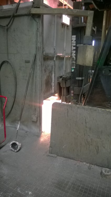

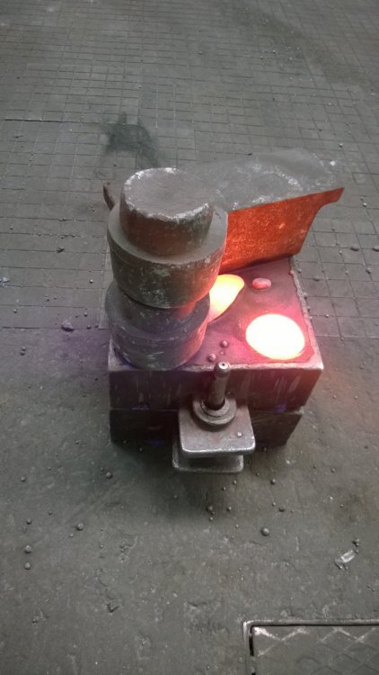

    Salut a tous voila comme promis la suite de l’épisode couler une bielle lol , donc après avoir conçu un prototype de bielle , nous sommes passé a la phase du moule . Puis dernier phase la coulé . Donc la premier bielle est enfin coulé . s'en suivra deux autre de qualité différente afin de définir la quel sera le mieux adapté , des testes d'étirement seront réalisé avec des barreau coulé en meme temps que les bielles .

    Salut Vaihlor si si il sera top chopper entre 10 et 12 cm mais je ne ferai pas rentré la caisse sur le chassis , sa me demandera trop de modification . WP_20180329_009.mp4 j'ai joint la video de la coulé .

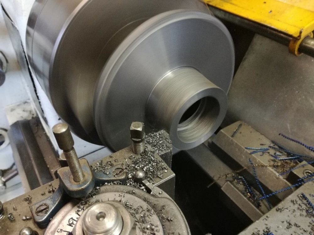

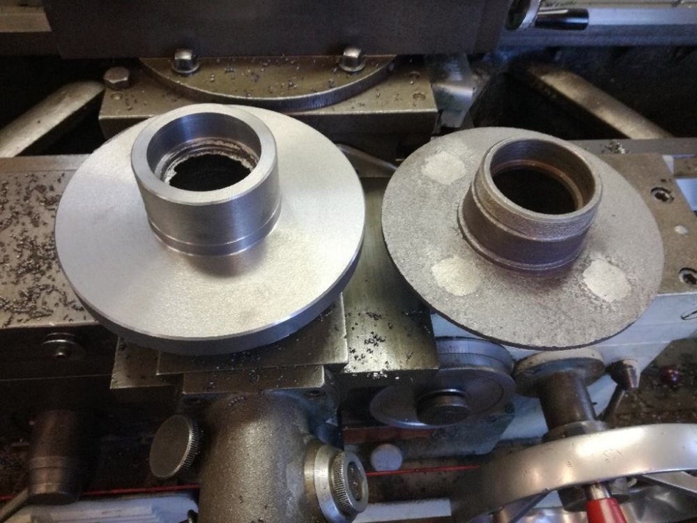

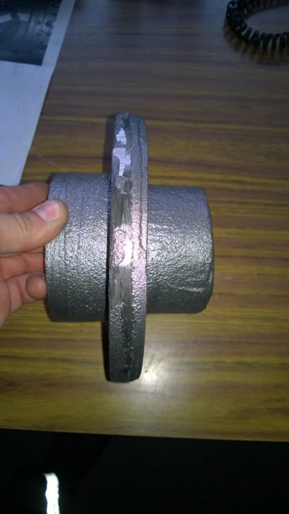

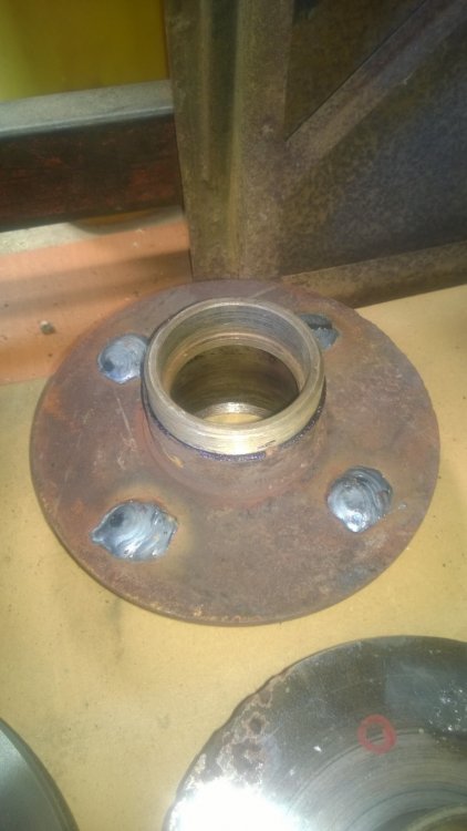

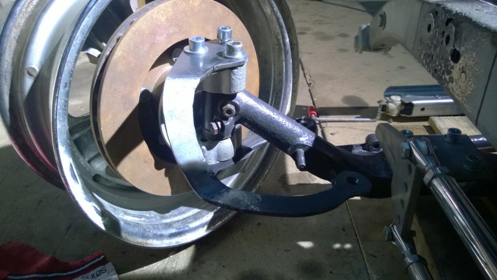

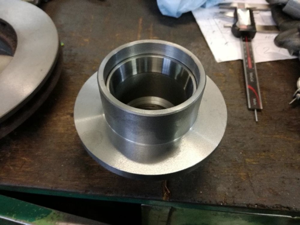

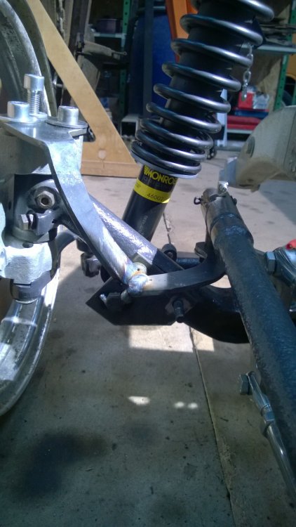

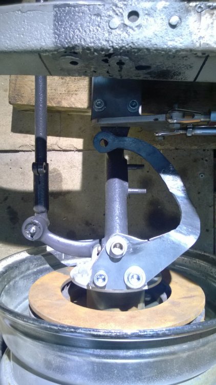

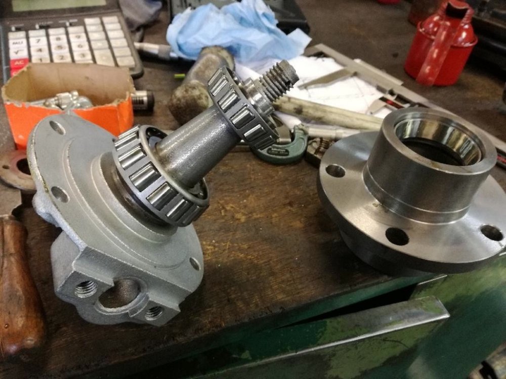

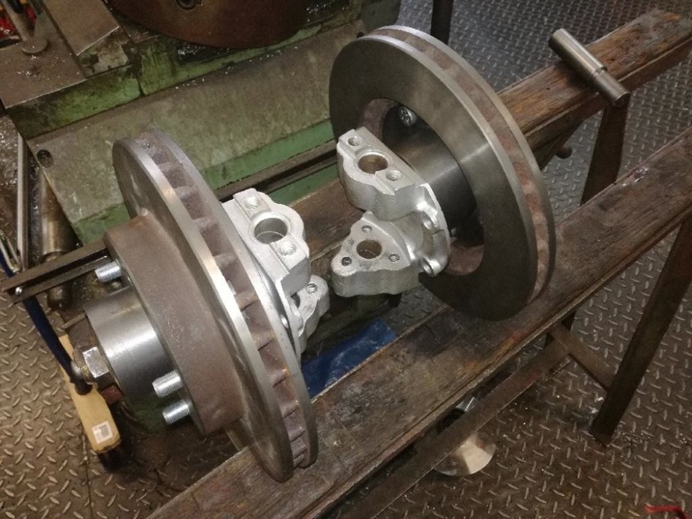

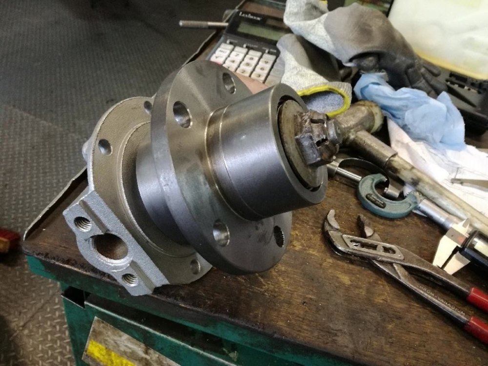

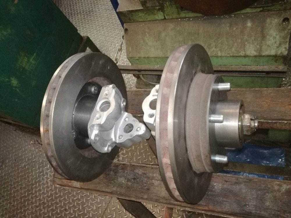

    Donc pour continuer dans ma lancé j'ai décidé d’installer des freins a disque de Camaro 79 a l'avant , le problème est que les moyeux d'origines sont en tambours . Du coup l'idée est venu de fabriquer des moyeux sur mesure , zou direction mon boulot et après quelques heures de réflexion et d’analyse des matières puis de fabrication d'un gabarit nous avons coulé les moyeux . Une fois démoulés et contrôles , les moyeux sont partis a l'usinage . Les photos parleront d'elles mêmes Les fusées ont nécessité également une petite retouche afin de recevoir des nouveaux roulements beaucoup plus moderne que ce d’époque. La prochaine étape sera de fabriquer les platines de maintient des étriers de frein .
  11. b14hodrod
    Projet Hod Rod B14
    Merci les gars , pour être honnête avec vous c'est mon tout premier Hotrod , mais comme je ne veux pas faire comme tout le monde et partir sur des pièces toutes faite que l'on peux trouver au US notamment sur les Ford 32 ect , j'ai préfère faire moi même les pièces pour plusieurs raison , ma premier est que sur ce type de véhicule ( mon B14 ) les trains roulant sont différent des modèles US Ford des mêmes années et l'autre raison je ne souhaitais pas non plus installer un train avant de Jaguar, Ford tonus ou Mustang comme font la plus part des personnes qui fabriquent leur Rod eux même . Je voulais sortir des senties battu mdr . Bon d'un coté sa aurait été plus simple aussi de faire comme tout le monde . Mais voila j'aime les défis , Apres je ne fais pas non plus les choses a moitie j'ai la chance de travailler dans une Fonderie cela me donne aces au technique de fabrication de la fonte .

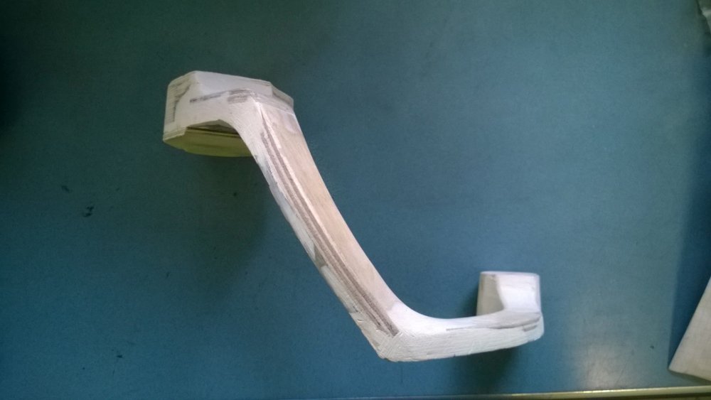

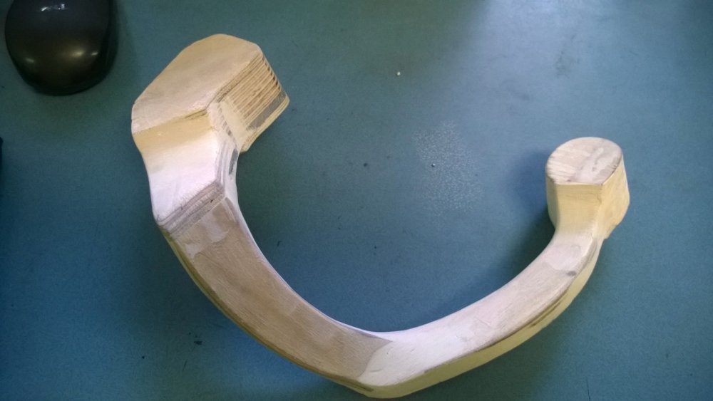

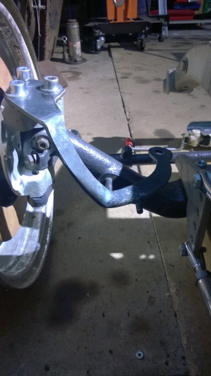

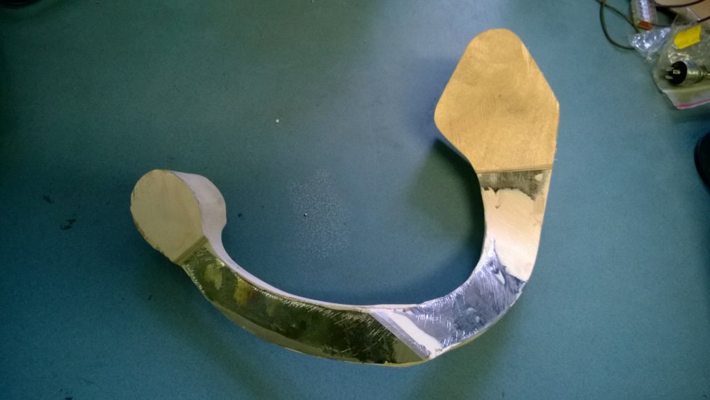

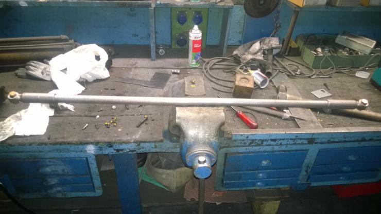

    Merci Texasblues , oui pour beaucoup de pièce c'est de la conception , comme la bielle de direction que je suis entrain de faire faire , si joint les photos avant qu'elle ne soit coulé . Donc après avoir fabriqué un prototype cette dernier a été modifier afin de pourvoir concevoir la pièce définitive . Logiquement si tous va bien elle sera coulé semaine prochaine .
  13. b14hodrod
    Projet Hod Rod B14
    Voila les photos du prototype de ma biellette de direction . Elle sera fabriqué en fonte EN-GJS-450.10 utilisé dans le militaire pour les bielles stabilisatrices, oc'est une fontes qui travaillent : Rm=450 Mpa mini / Re à 0.2%=310 Mpa mini / Allongement 10% mini Dureté de 160 à 210 HB ou une fonte utilisé dans le ferroviaire , de la EN-GJS-600.3 avec un Rm=600 Mpa mini / Re à 0.2=370 Mpa mini / Allongement 3% mini Dureté de 190 à 270 HB .

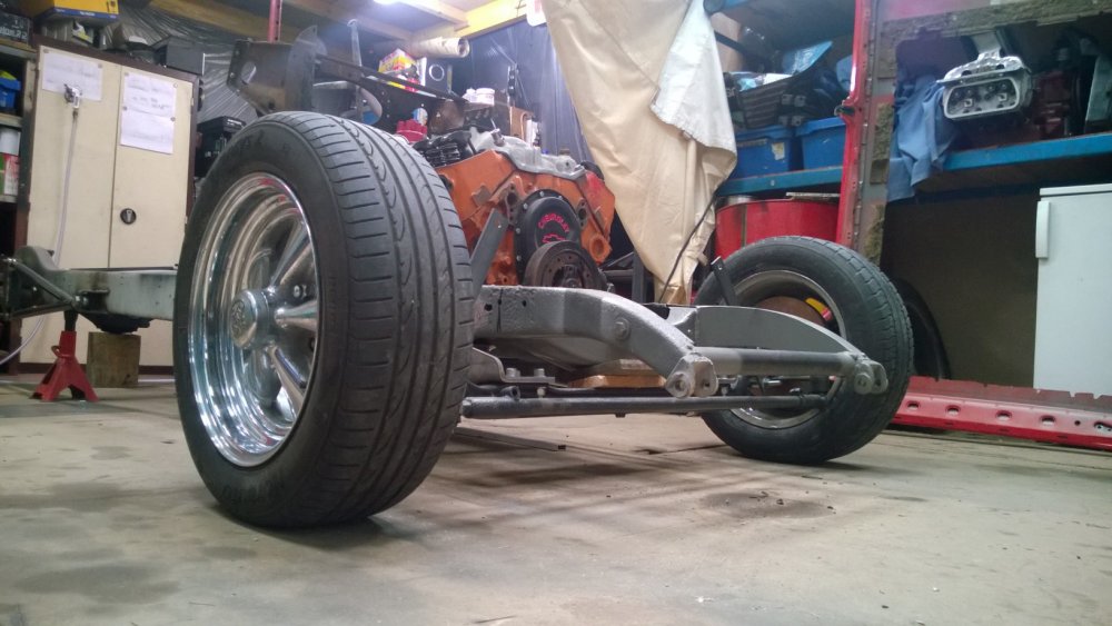

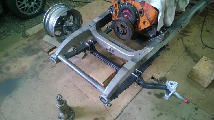

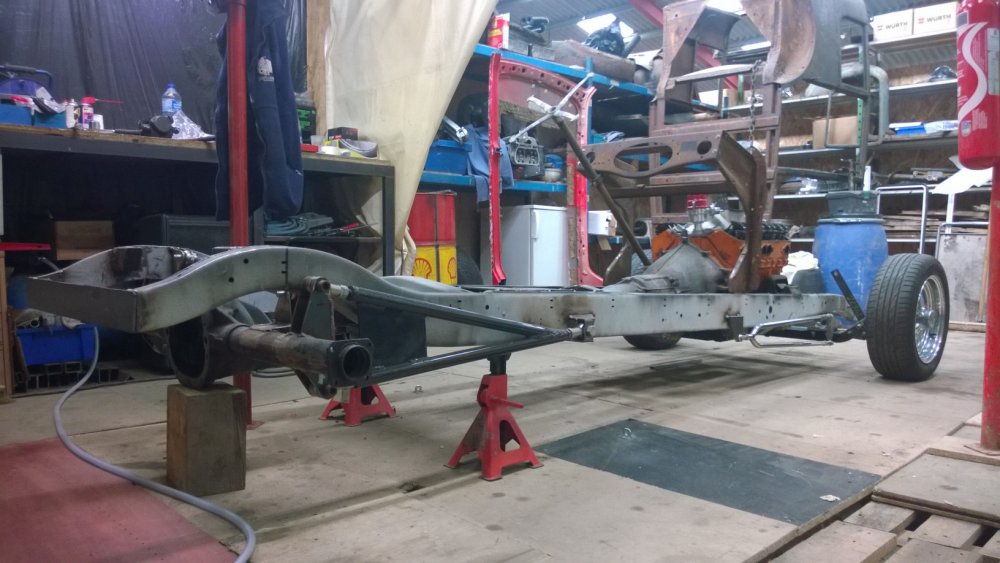

    La suite des photos , le châssis est presque fini il ne lui reste plus que les supports d'amortisseur a installer ainsi que le support du maître cylindre .

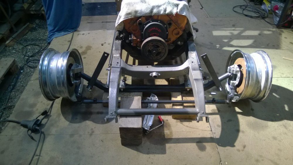

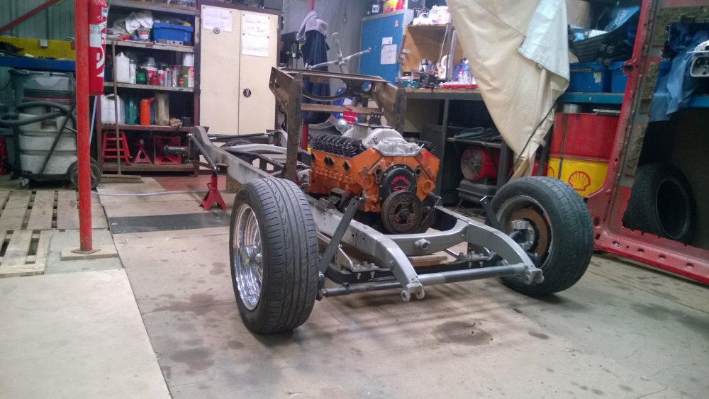

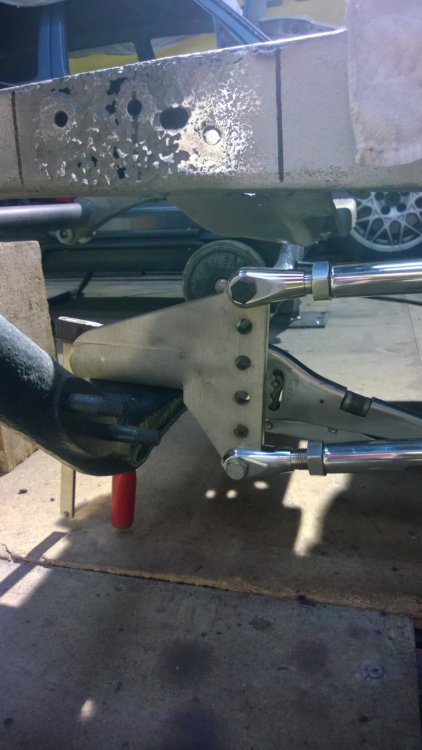

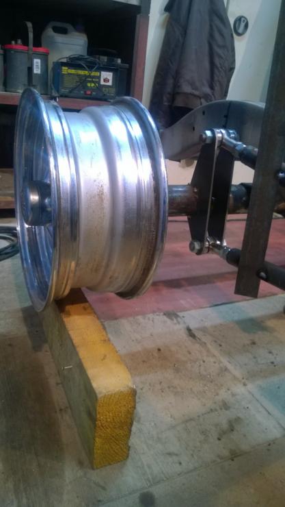

    Hello a tous quelques nouvelles de mon projet a l"heure actuel Pépère a bien avancé , j'ai réussi a faire fabriquer mes platines de train avant par un pro , le train avant est presque fini il ne me reste que les amortisseurs et leurs fixation a installer . J'ai du faire pas mal de modifications sur la direction notamment sur la bielle de direction que je suis entrain de faire fabriquer sur mesure .
  16. b14hodrod
    Projet Hod Rod B14

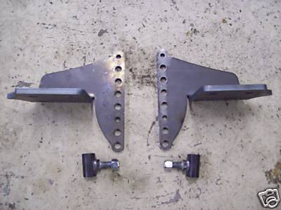

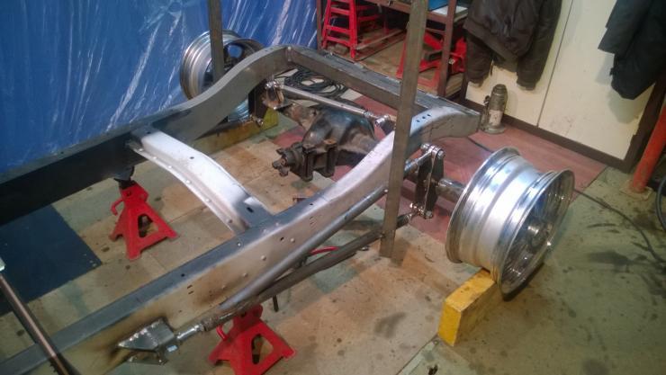

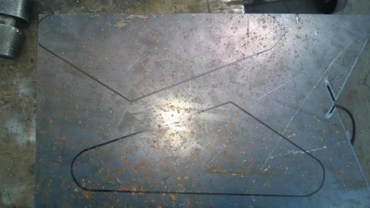

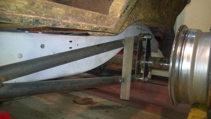

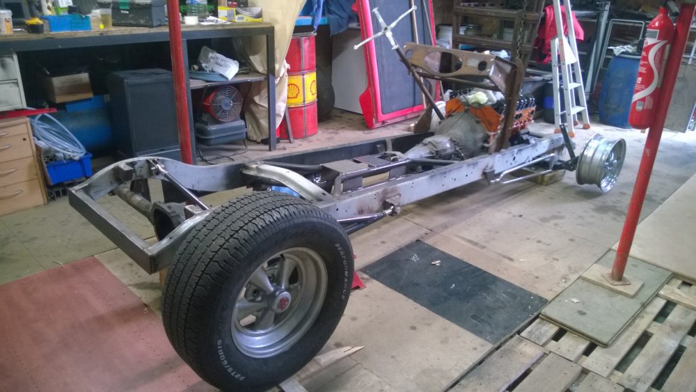

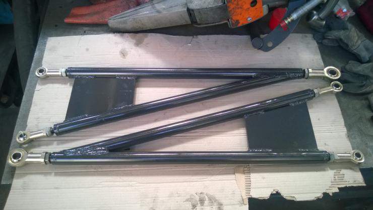

    Donc voila la suite des travaux en photo , les tirants arrière sont peint . Par contre je suis a la recherche de plan concernant ces platines de fixations de train avant . je compte monter également le train avant sur tirant car la garde au sol avec les lames d'origine est bien trop haut . Pour la suite je suis également a la recherche d'une fusée avant Chevrolet camaro de 73/79 il me faut les cotes de l'axe de roulements .

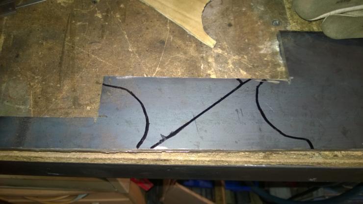

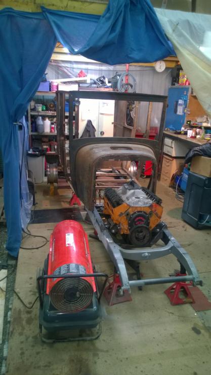

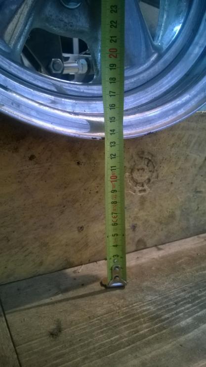

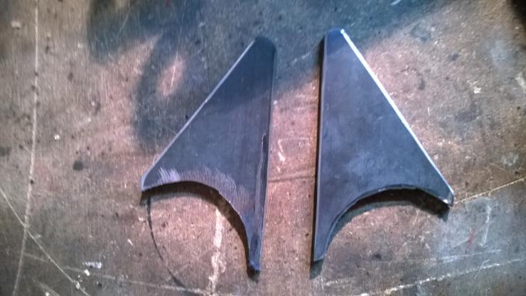

    Bonjour a tous voila quelques photos de l'avancement du projet , désolé du retard , avec mon nouveau boulot j'ai un peu de mal a avoir du temps pour m'occuper de mon bébé . et de plus je suis bloqué par le manque de pièce , au cas ou je suis a la recherche d'une fusée droite ou gauche provenant d'une Chevrolet camaro de 1973 a 1979 . Actuellement le train avant est remonté provisoirement afin de définir la hauteur final du châssis et de l'ensemble train avant et arrière . En cours d'usinage les douilles et axes de lames . J'ai découpé dans des plaques d'acier de 5 mm les platines de fixation des amortisseurs arrière , je dois encore les peaufiner . Voila a bientot

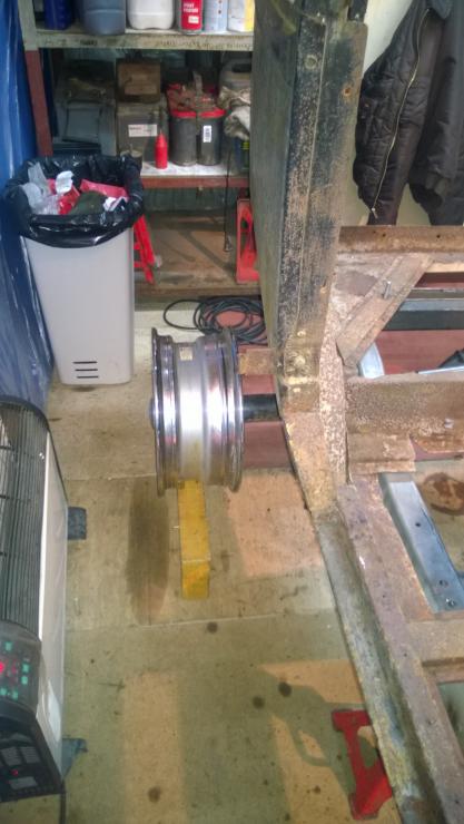

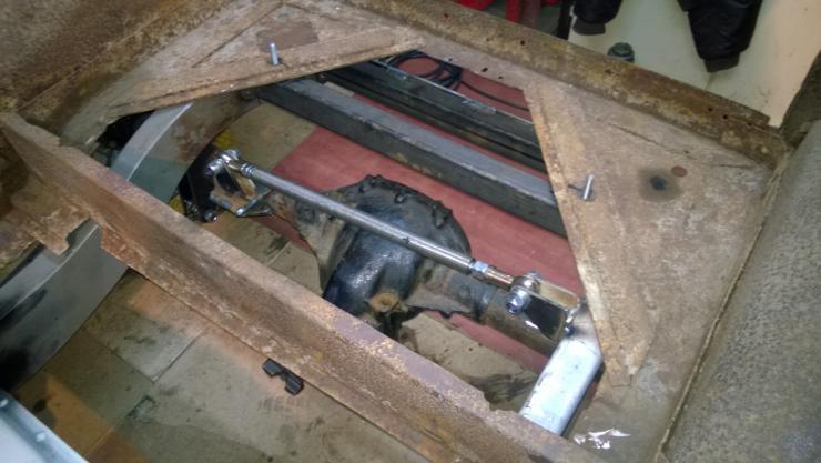

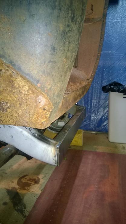

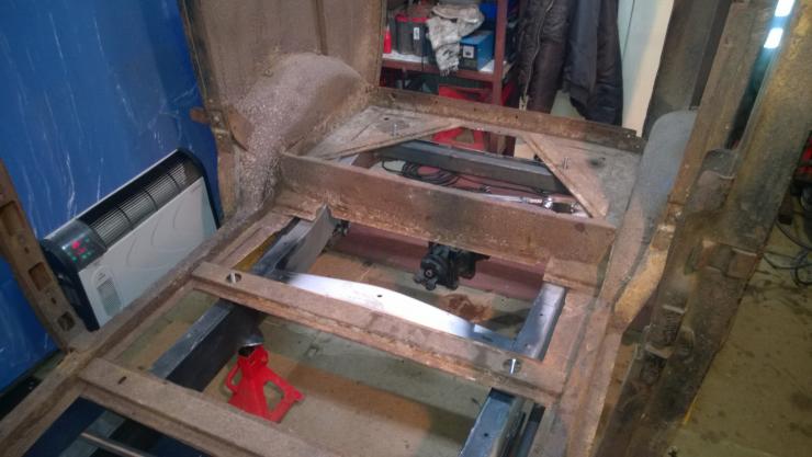

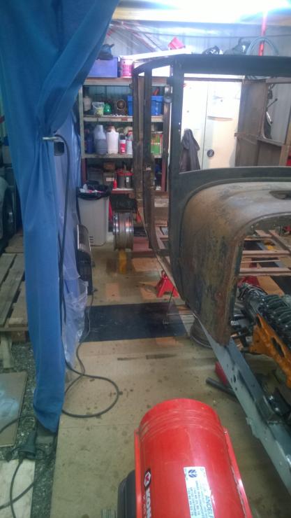

    nous avons remis la coque en place histoire de voir si tout passe correctement . , c'est tout bon .on continue les soudures .

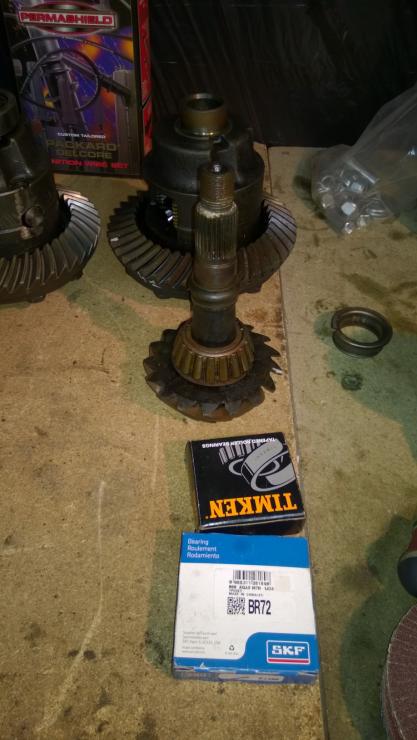

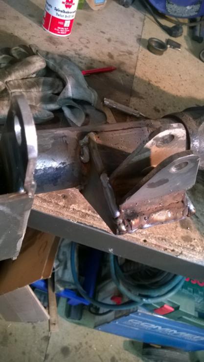

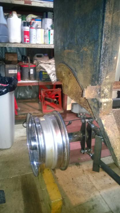

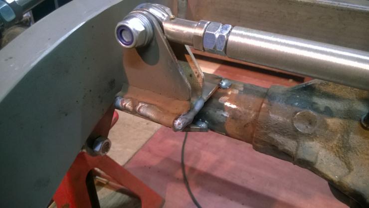

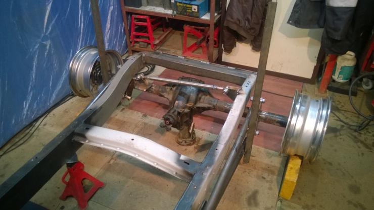

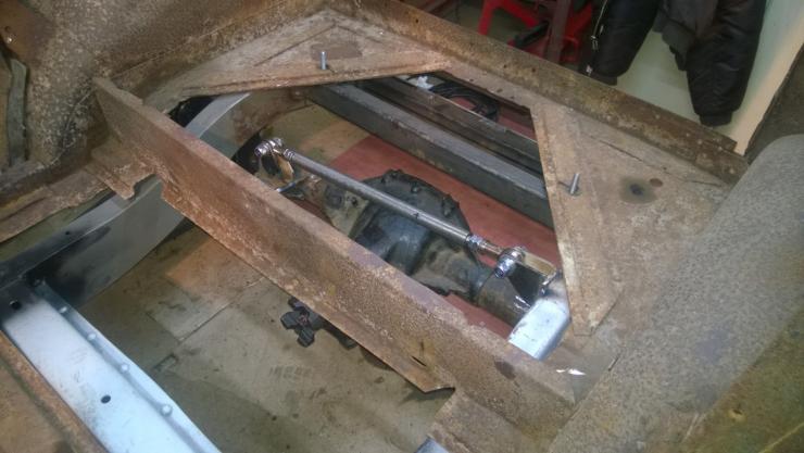

    Il me reste a fabriquer les platines de maintient des amortisseurs et de finir les soudures avec la ponceuse , histoire de les lisser un peu . j'ai reçu les roulements du différentiel que je vais installer semaine prochaine . Voila a bientôt .

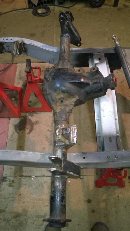

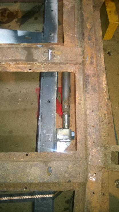

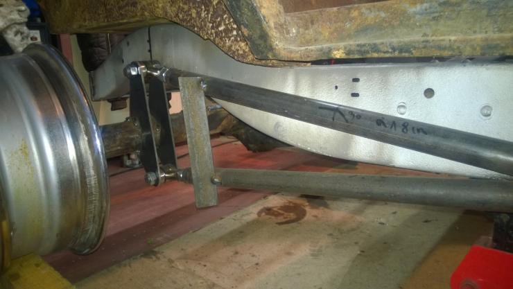

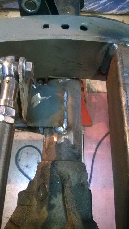

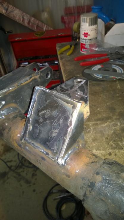

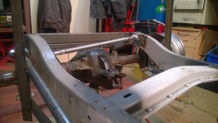

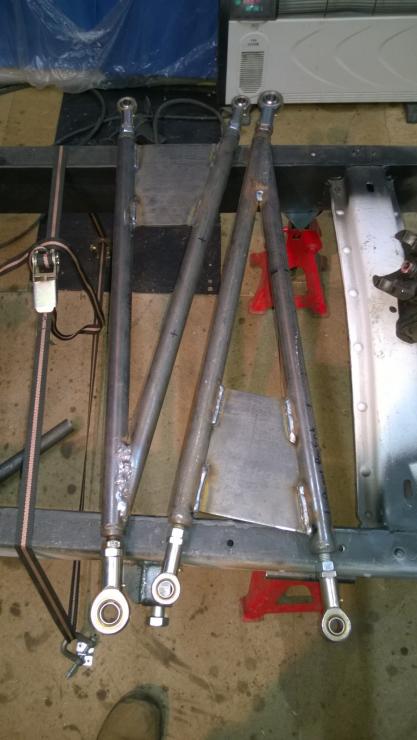

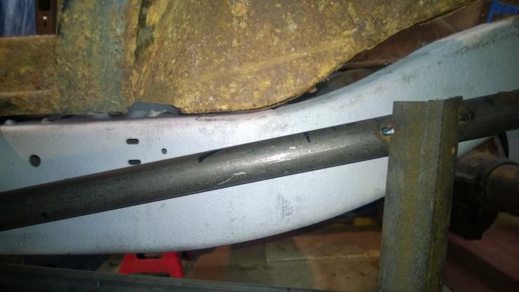

    Hello , voila quelques photos de la suite des opérations , soudure définitive des platines du pont , renforts du support de barre stab fini , renfort des barres de ponts fini .
