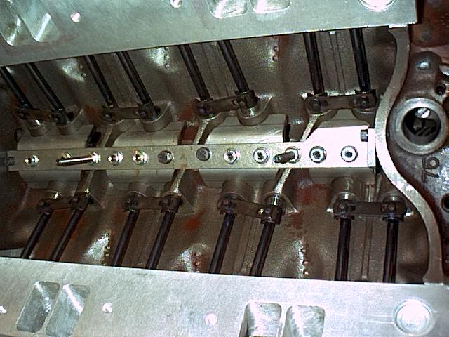

    Les donnees pistons sont connues en fonction de la cote de realesage. On commence avec 1,65. si c'est bon...tout va bien. Sinon on passera a 1,85. La cote max est a 2,10 tout en conservant sur toute la hauteur de chemise 0,12 inch pour la rigidite en question. Sur un tour numerique, rapporte par mon rectifieur, la distortion lie a l'usinage est, d'apres lui prise en charge et que je n'avais pas de soucis a me faire. Comme je n'en connais pas d'autres pres de chez moi, je n'ai pas le choix que de lui faire confiance... Avec ou sans torque plate, un rodage s'imposera de tout de maniere... Effectivement ce bloc est beaucoup plus leger qu'un chevy mais n'en demeure pas moins fiable et solide pour certaines serie dont celle que j'ai: "The XX-481988 blocks are as durable as any earlier block, and can be considered an excellent choice for performance use." Comme je mettrai des solid rollers avec des ressorts relativement rigides, je placerai un lifter bore brace:
