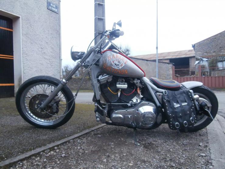

  10. Voici ma petite brele pour quand il fait beau , rare mais ca arrive lol Harley 1340 fxr de 1988 black death
