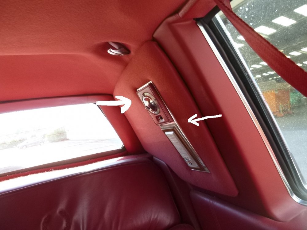

bonjour à tous je dois changer mes opera light sur ma Biarritz 1985. je dois démonter un panneau a l interieur , mais je ne sais pas comment ? j ai surtout peur de casser quelque chose ! est ce que quelqu un peut m aider a ce sujet ? photo jointe merci par avance Baker

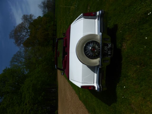

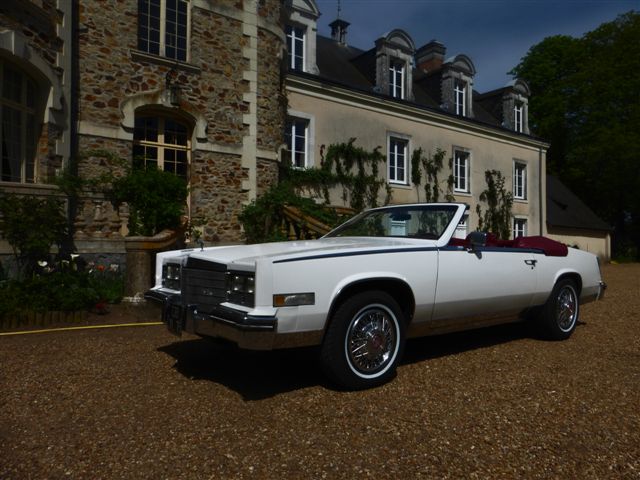

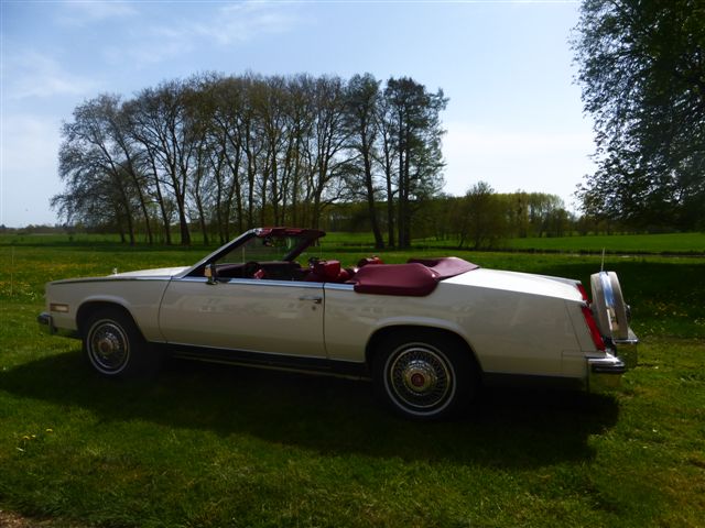

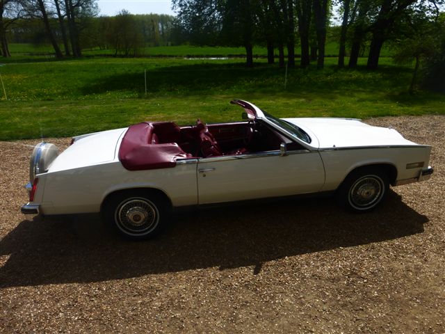

Bonjour a tous, je prend enfin le temps de poster quelques photos de la new cad coupé biarritz 1985 En fait c est mon épouse qui la conduit, moi j ai le cab , on se fait des petite concentrations à deux !!! Bon été à tous et bon cruising Baker

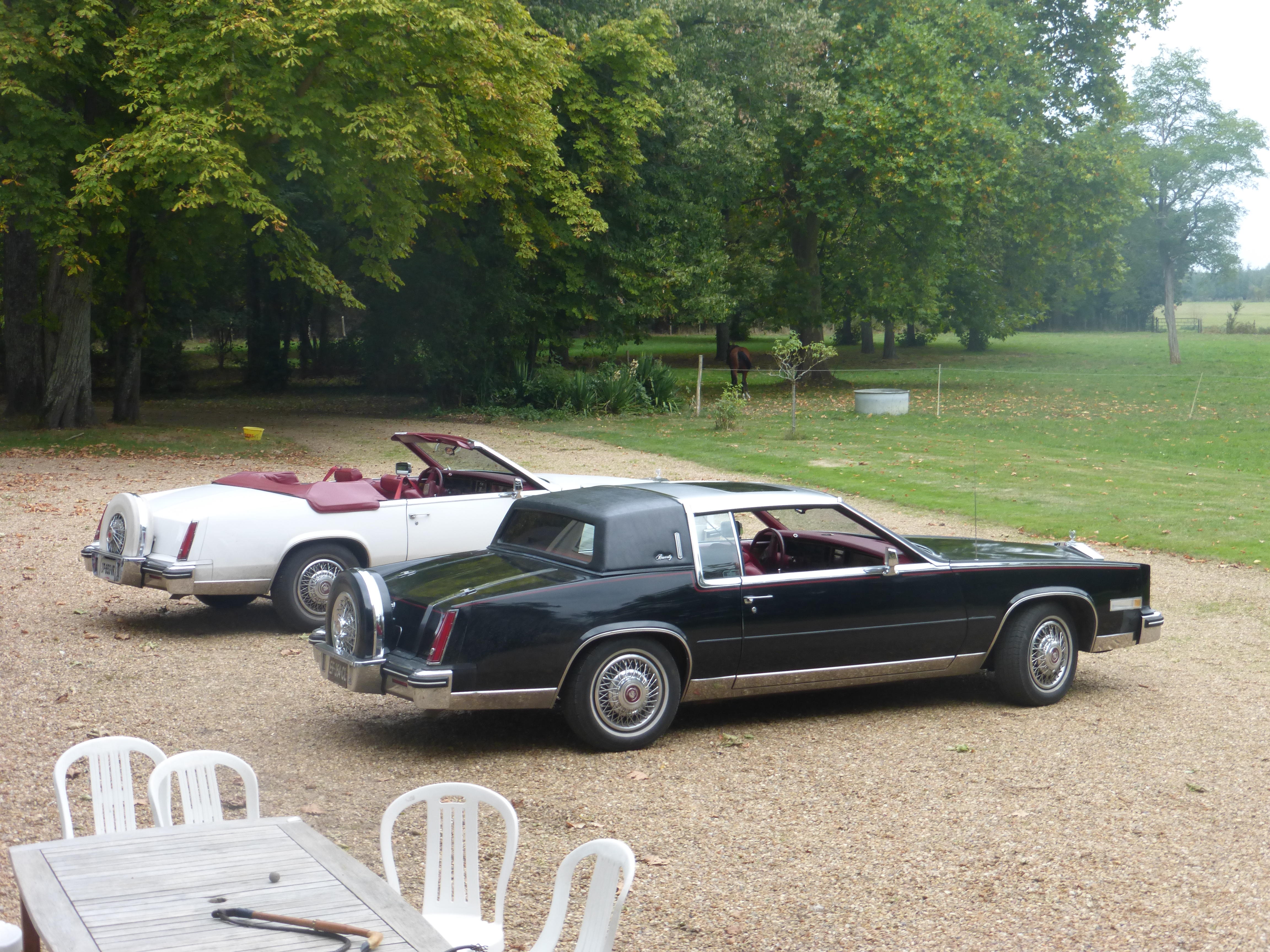

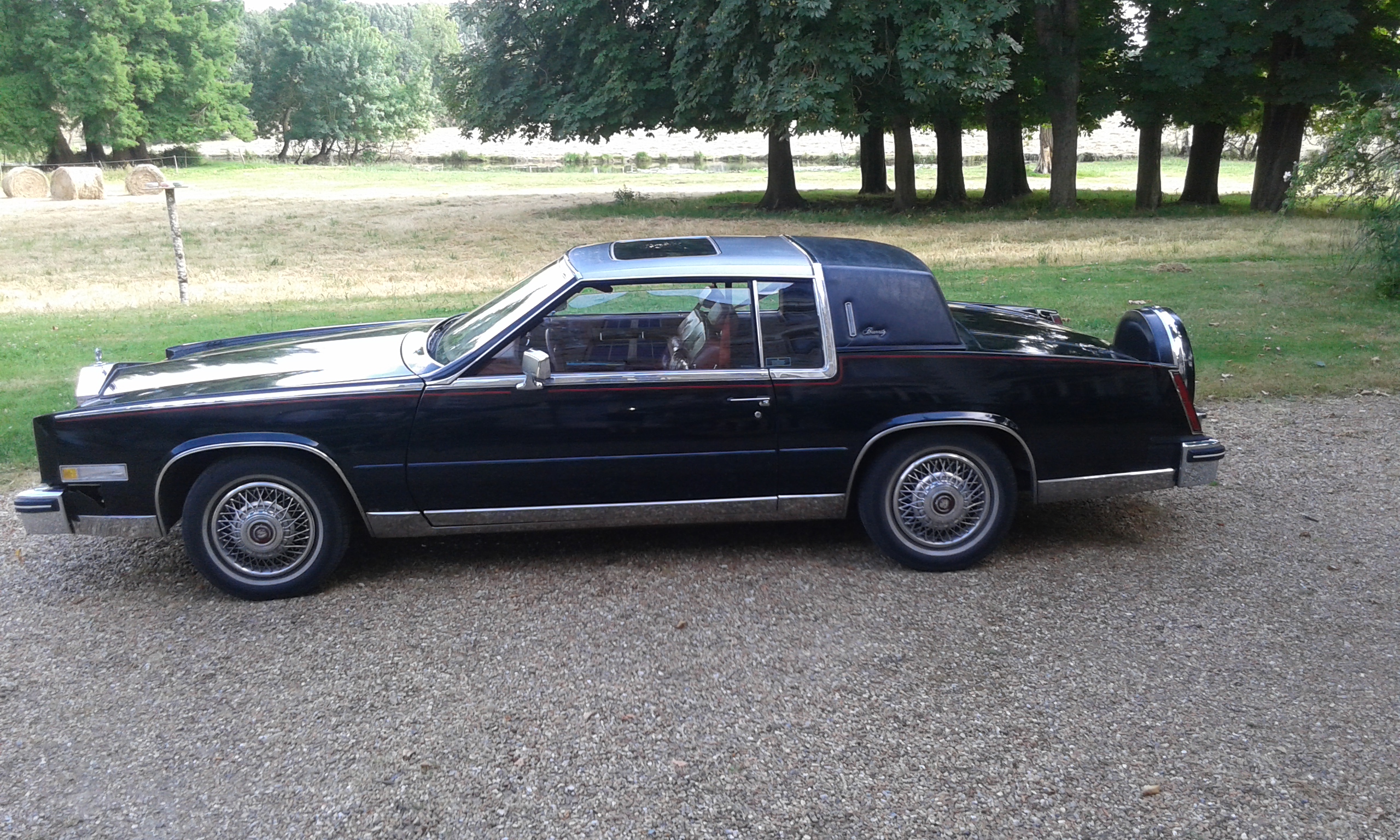

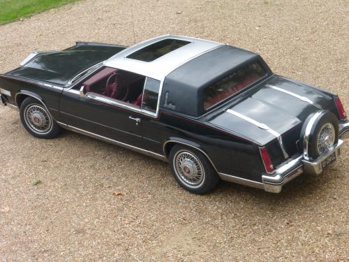

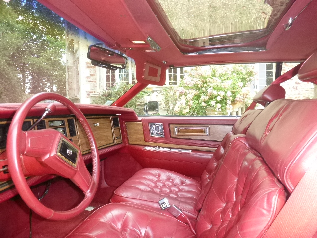

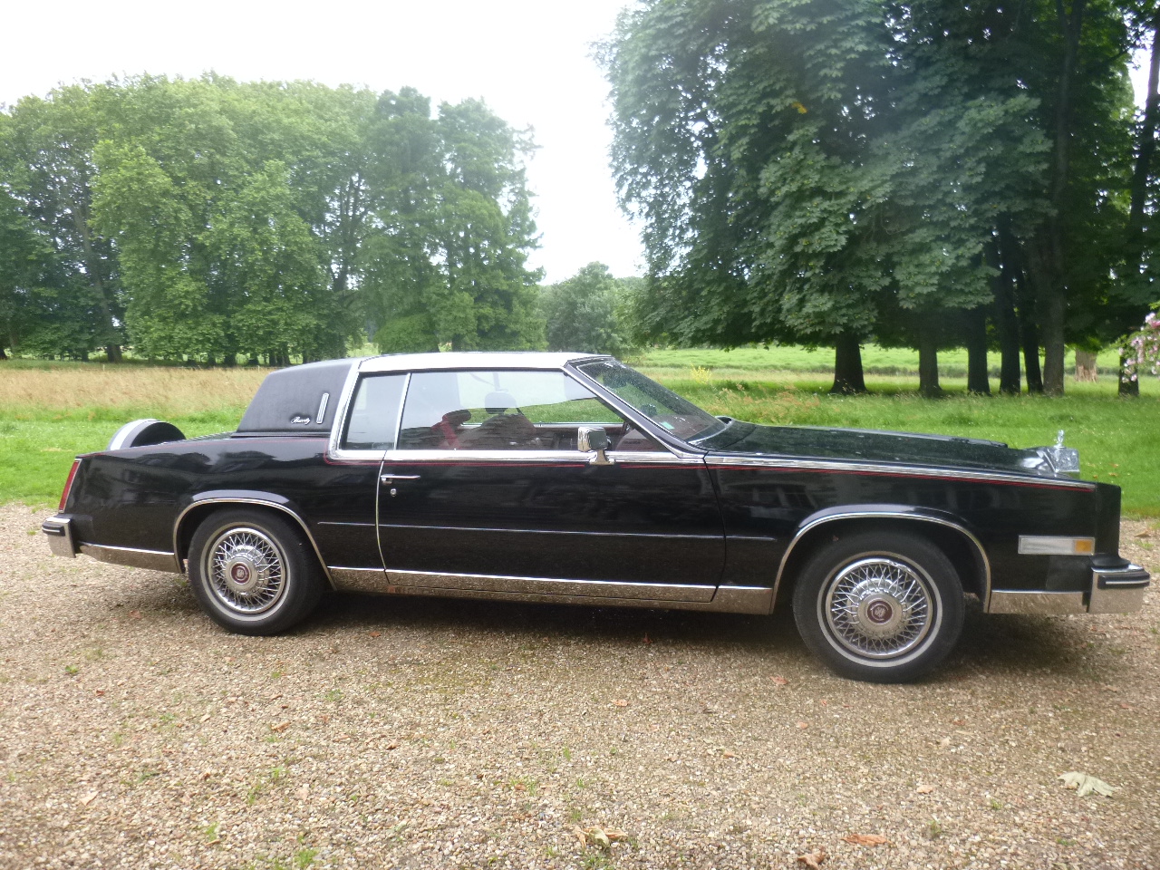

Bonsoir, je prends enfin le temps de vous envoyez les photos de la bella machina !!!! keep in touch !!! Baker
