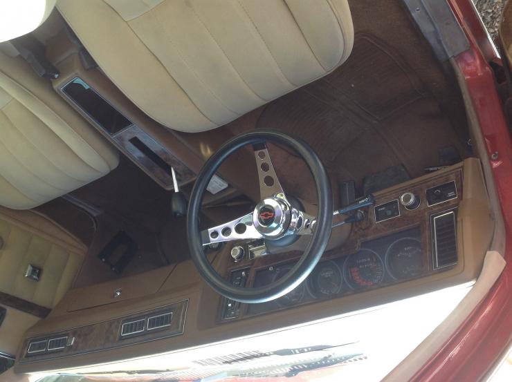

tiens juste une question au passage, peut importe la marque, j'ai pris un volant bien plus petit que celui d'origine. Dois je m'attendre a un comportement différent niveau conduite? (ben oui je ne suis là que pour poser des questions cons lol).
merci de l'avoir redressée lol
On peut aussi rigoler lol Demain c'est lundi pour toute monde sniffff
le volant Grant avec la photo à l'envers, en fait ça fait trop qualité!
merci de ton témoignage. J e comprend que l'on soit échaudé quand on a une mauvaise expérience. Après, il faut être honnête jusqu'au bout, un volant qui coûte 39 dollars, bien sur que c'est pas de la qualité italienne (d'ailleurs ce n'est pas ce que l'on demande à nos belle americaines) mais ça prouve quand même quelque chose: les transatlantique savent aussi faire de la daube de temps en temps. Ça m'étonnerai pas d'ailleurs que Grant soit de la chinoiserie importée. Mais bon, soyons objectifs, pour un premier contact, moi je l'aime bien ce petit Grant, même si le Klaxon est pourri, au moins il ne m'a pas ruiné et il a de la gueule. J'ai pas mal de choses mécaniques encore à régler, donc c'est cool de ne pas payer trop cher le reste.
QTE ready? peut tu m'éclairer? je ne connais pas. merci.
vous bâtez pas, le volant Grant n'est pas si moche et concernant le Klaxon, de toute façon même avec le volant d'origine, il ne fonctionne pas. lol. au pire je mettrai un interrupteur sur le côté. objectivement, le volant est beau, après le prix est en rapport à la qualité! je fais aussi de l'aéromodelisme et quand j'achète Chinois, je sais ce que ça vaut. on va commencer comme ça et on verra plus tard pour mieux.

décidément je ne comprendrai jamais le sens de prise de vue avec ipad et iPhone lol
bon ça y est, le volant es t monté. avec un arrache ça va tout seul. j'ai juste un doute sur le système du Klaxon, pour du ricain ça ne m'a pas l'air très qualité. on verra à la longue. par contre le volant trop beau......
