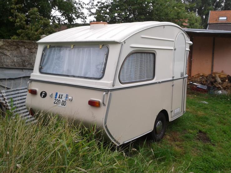

Salut à tous, Je viens de me porter acquéreur d'une petite caravane Constructam Condor 4 de 1968 (500kg) pour des petits week-ends sympas ou des rassos un peu loin de ma base. Je compte l'atteler à ma Fairlane de 1959 qui est dépourvue d'un radiateur pour la boitoto. Question dois-je en installer un pour tracter ou est-ce suffisant pour les petits trajets que je compte faire ? Merci

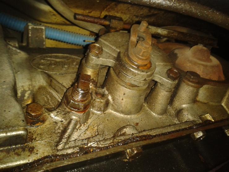

me revoilou :cowboy: Alors ben... faut démonter le démarreur (p... quel est le triso 21 qui a eu l'idée d'aller mettre le N° de moteur derrière le démarreur ! ! ! ) Bon voila si je me réfère au N° précédemment cité ça doit être : D40E-6015-BA mais bon pas facile à déchiffrer dons possible aussi que ce soit un des N° suivant ? D40E-G015-81 ; D40E-G075-81 ou toutes combinaisons entre elles. Voila ce que je sais pour le moment -

bonjour à tous, 2 questions qui demandent des réponses des spécialistes que vous êtes : 1/ qui peux me renseigner sur le type de moteur suivant, il s'agit à priori d'un mustang, voici le N° relevé sur le collecteur d'amin. : D50E-9425-GA Quelle cylindrée et de quelle année ? 2/ A chaud, lorsque j'actionne le démarreur celui fait "tic tic" mais refuse de fonctionner. Après un moment, le temps que le moteur refroidisse un peu (1/4h et plus selon la T°) , le démarreur re-fonctionne normalement. Je précise que le démarreur a été vérifié (rotor, stator et charbons). Je crois qu'il s'agit d'un problème assez fréquent sur nos ricaines. Qui peut m'aider ? Merci d'avance.
