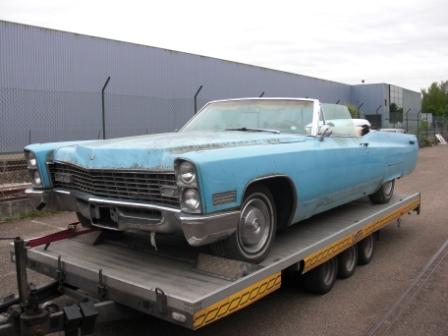

  4. Hello tout le monde, une petite question me turlupine sur mon carbu rochester (monté sur Caddy '67, 429ci) je n'ai pas de retour carburant , est ce normal ?? Je crois que normalement le retour est branché sur le filtre mais celui ci a été suprimé par lancien proprio, qui à rajouté un filtre "normal" sur l'arrivée. Où brancher le retour ? Ou alors est-ce normal ? Merci d'avance

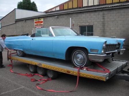

  12. Salut tout le monde, c'est ma premiere ricaine, une Deville convertible de '67 avec clim auto, régulateur de vitesse, siéges, vitres, capote électrique, c'est un V8 7litres, 340 Cv, 66 Mkg de couple qui vient de floride (c'est tout ce que je sais), et j'ai tout le dessous à refaire avec carrosserie et par la suite dépose moteur, pour un passage sans plond avec (trés) grosses soupapes et suivant l'état du moulin gros pistons et bien sure ligne complète inox pour un max de sensation.... Sinon je suis en train de finir la resto' d'un Lambretta LD de '56
