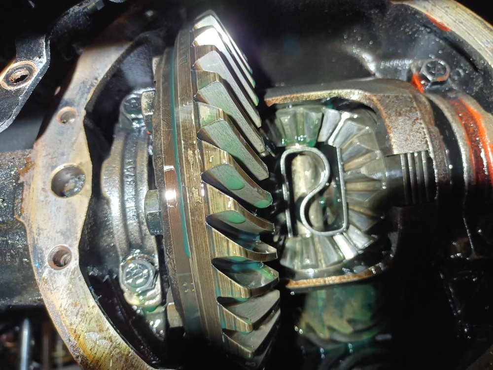

Pour en terminer avec cette histoire et j'espère que le problème est résolu,je vous confirme que le problème venait bien de cette erreur d'huile. Après avoir refait la vidange de pont avec la bonne huile plus de grippage des roues arrières. Je roule depuis 3 jours et a priori tout va bien. Je ne vous raconte pas le soulagement..... -

Nous avons encore regardé avec un pote , j'ai du jeux dans mes pignons satellite normal ou pas. J'ai aussi la vis qui maintient l'axe de ces deux pignons qui est cassée a l'intérieur. L'axe ne peut pas bouger mais bon j'aime pas ça. Pour être sûr je vais quand même refaire le plein avec la bonne huile et essayer. Si ça fonctionne c'était bien juste un problème d'huile . Si c'est pas bon ,c'est démontage de tout le différentiel. Le problème c'est que a priori ce pont n'est pas monté sur toutes les Séville. Sur rockA il n'y a pas grand chose comme roulement,joint spi pour remettre tout a neuf . Mais il y a un kit avec les deux satellites , planétaire.axe , vis et rondelles. J'ai commandé un joint de carter neuf . On verra bien je croise les doigts mais franchement je ne crois pas que c'est juste un problème d'huile . -

Je viens de démonter mon carter de pont ,c'est un pont a glissement limité. Je me suis donc planté d'huile j'avais a la dernière vidange mis de la 80.90 classique. Tout est correct sauf du jeux dans un pignon satellite. Pas de limaille ou de dents de cassé. Ce jeux dans les pignons est il normal,il doit y avoir une tolérance. -
