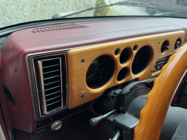

Je remonte le sujet parce que, par flemme (j'avoue), je ne m'en suis pas occupé jusqu'à maintenant. J'ai remarqué en roulant ce week-end que le régulateur de vitesse ne fonctionnait pas non plus. Sur la manette de gauche, les clignotants fonctionnent, les essuie-glaces aussi ainsi que le jet pare-brise mais pas les passage en phare ni le régulateur de vitesse. Comme je suis une bille, je ne comprends pas pourquoi certaines fonctions sont ok et d'autres non. 😓 Parmi cette liste d'interrupteurs, que faut-il acheter ? Lien interrupteur Les divers dysfonctionnements de la manette seront résolus avec ce petit interrupteur ? Enfin, l'écart de prix entre le moins cher et le plus cher est-il justifié ? Je viens de trouver la manette de commande aussi (il n'y a plus d'inscriptions sur la mienne): https://www.rockauto.com/fr/catalog/gmc,1991,g2500,5.7l+v8,1151840,electrical-switch+&+relay,cruise+control+switch,4320 Là aussi, je ne comprends pas de tels écarts de prix... A bientôt la team ! Et merci d'avance pour vos retours !
Merci pour le lien ! 69 pages de lecture, tu veux ma mort ? 🤪
Tu as tout à fait raison. Ce n'est pas le cache plastique mais bien le switch qui semble rincé.
