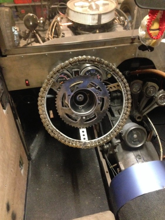

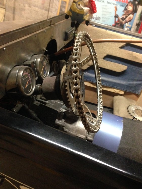

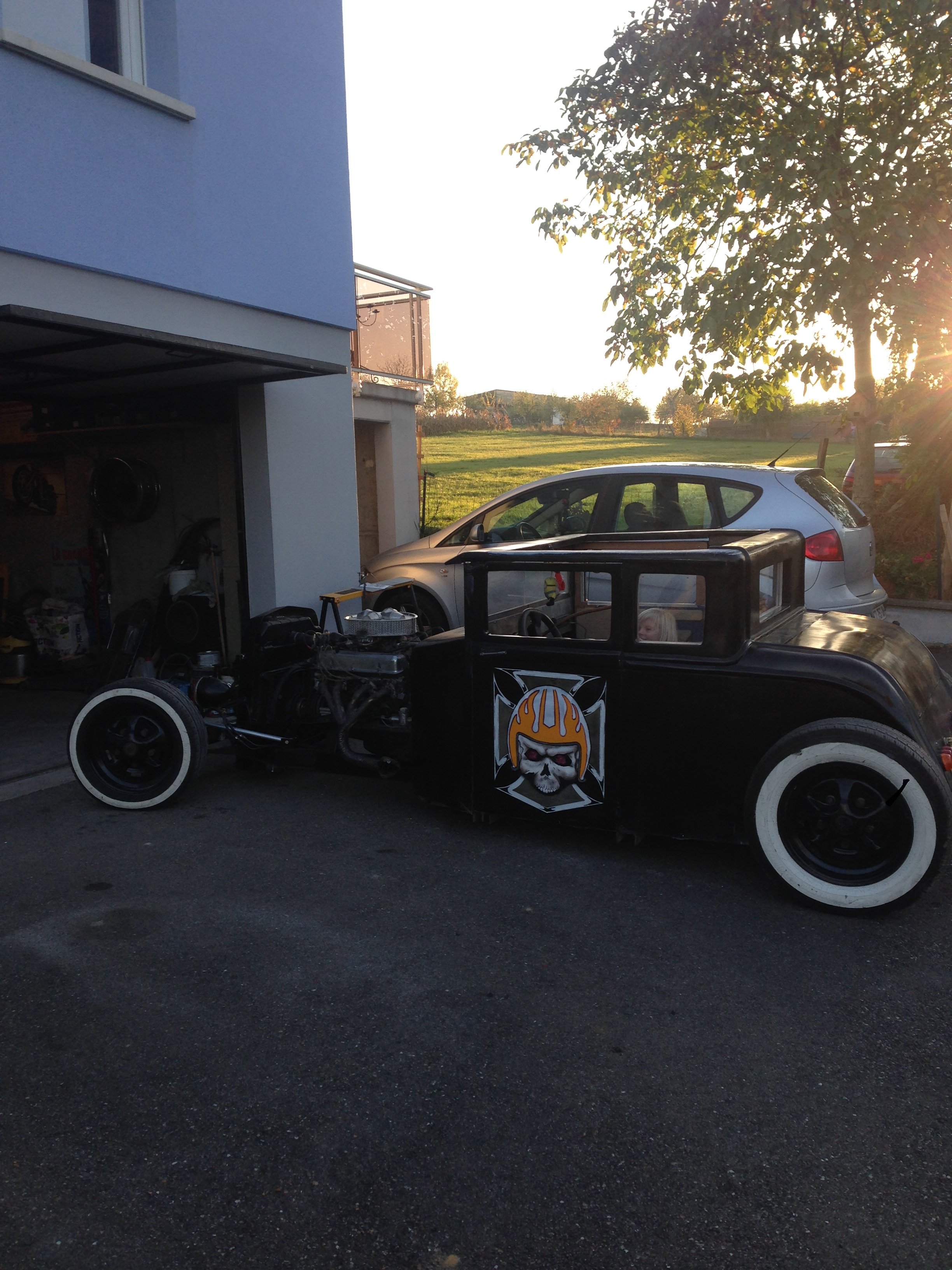

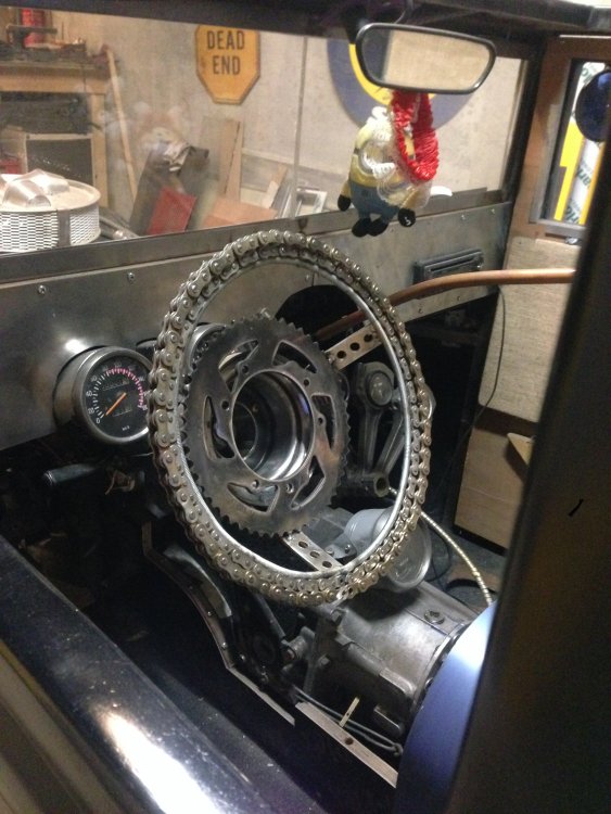

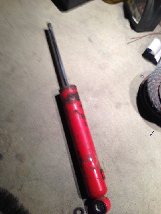

alors pour la suite , mise en place d'amortisseur sur l'axe avant , fait avec de vieille suspension d'une moto ( nettoyage, changer les joints spi ) fabrication d'un volant dans l'esprit mad mas avec des pieces de moto

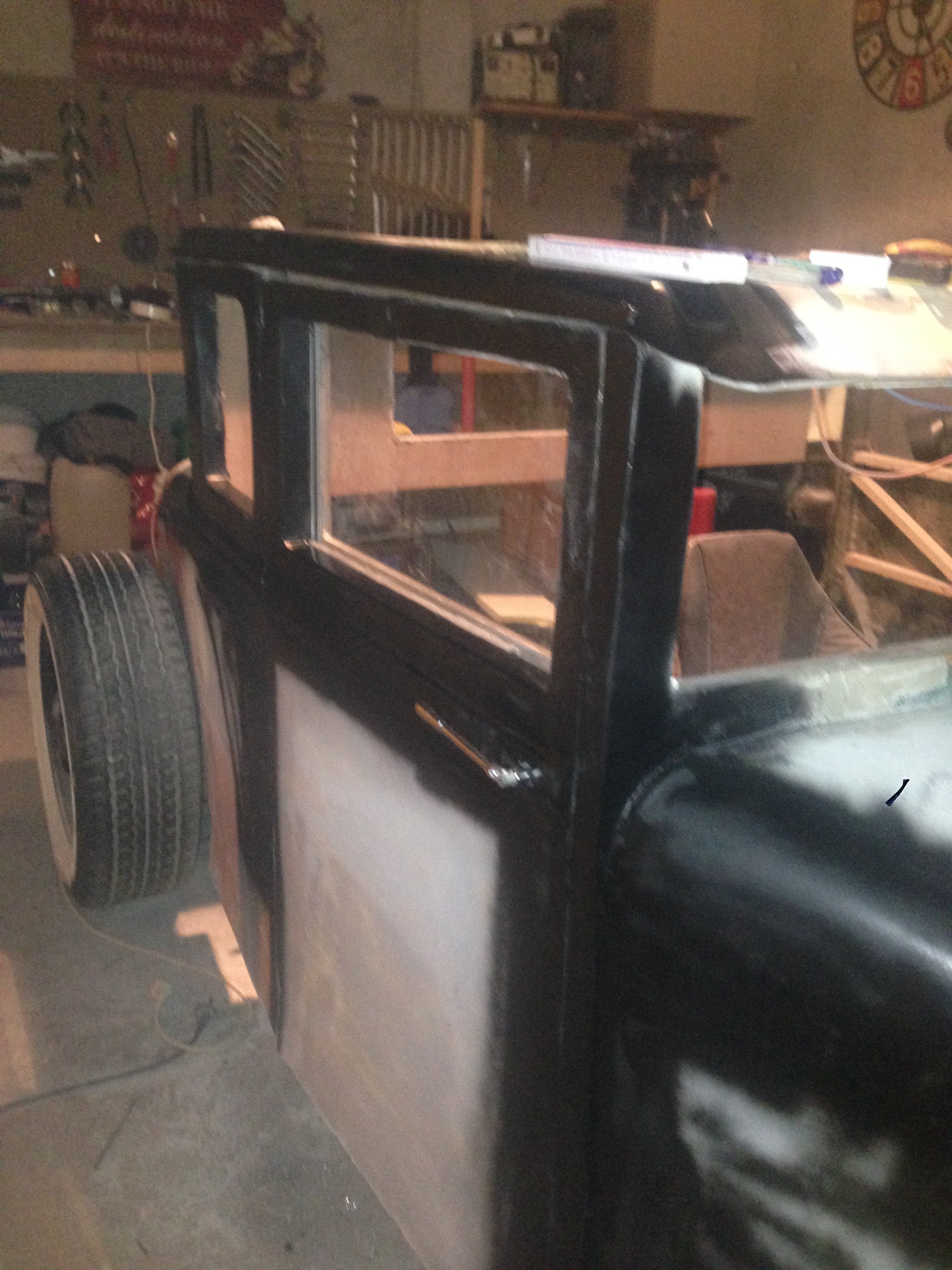

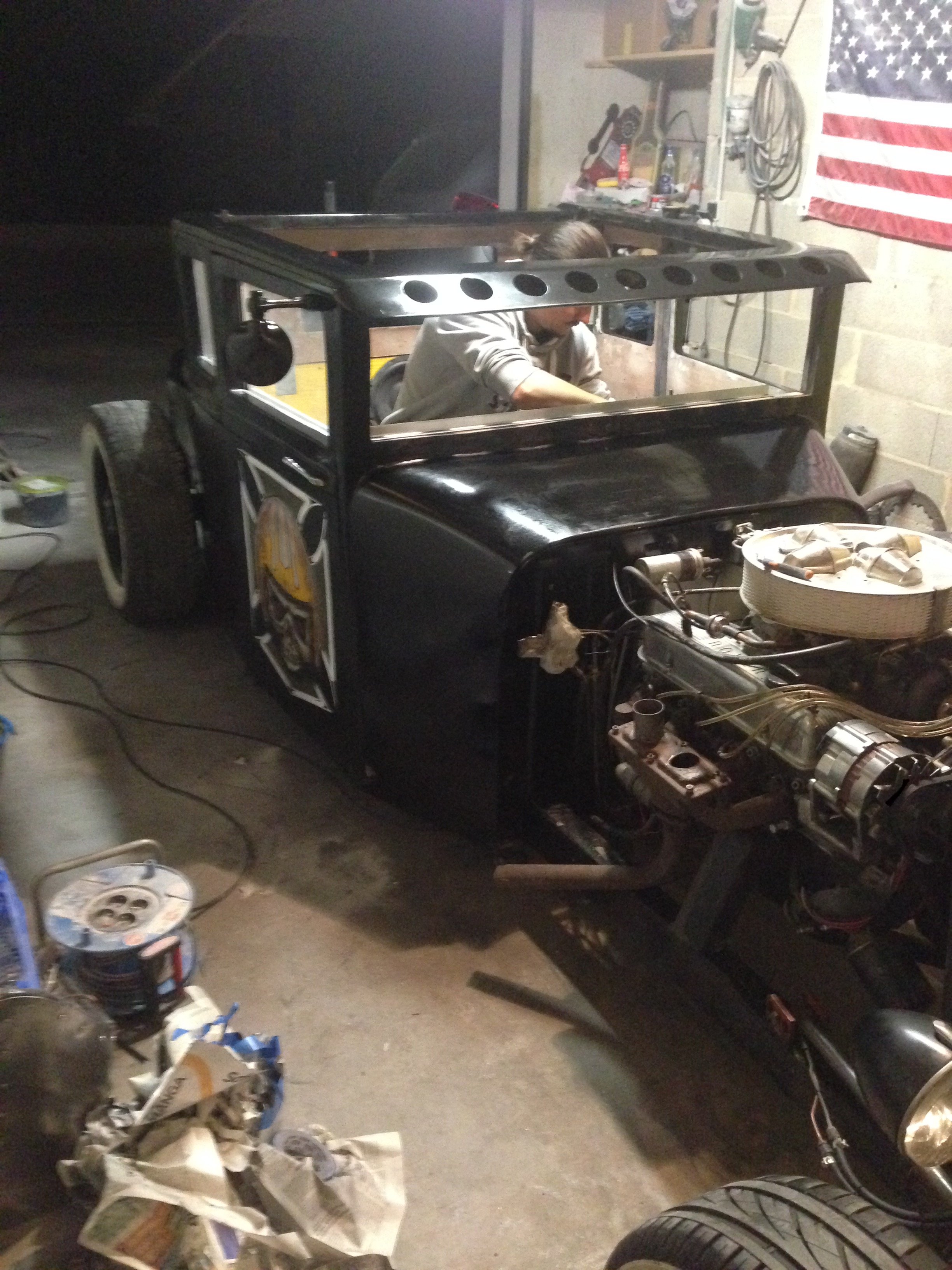

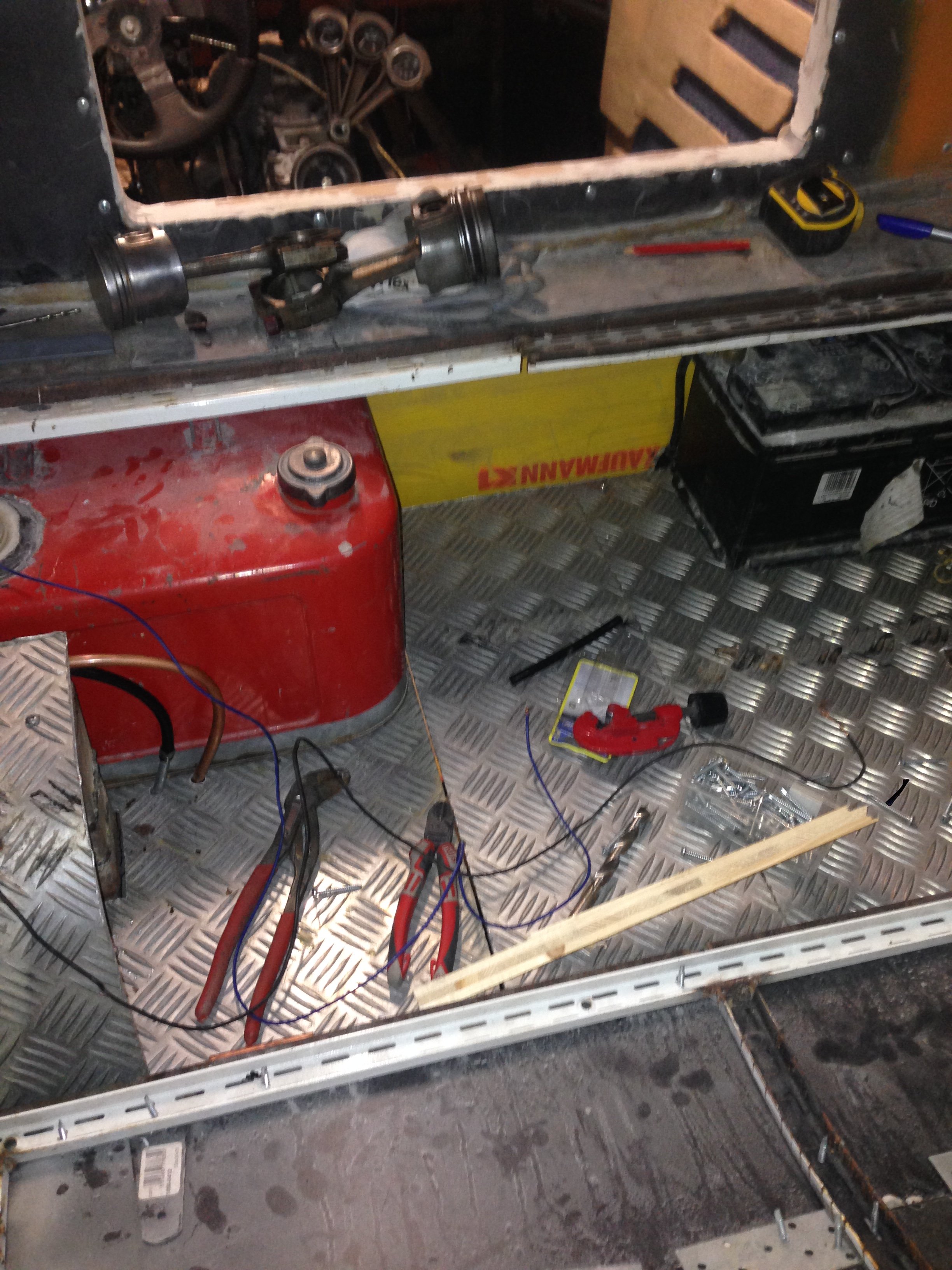

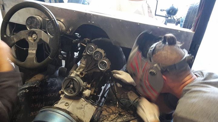

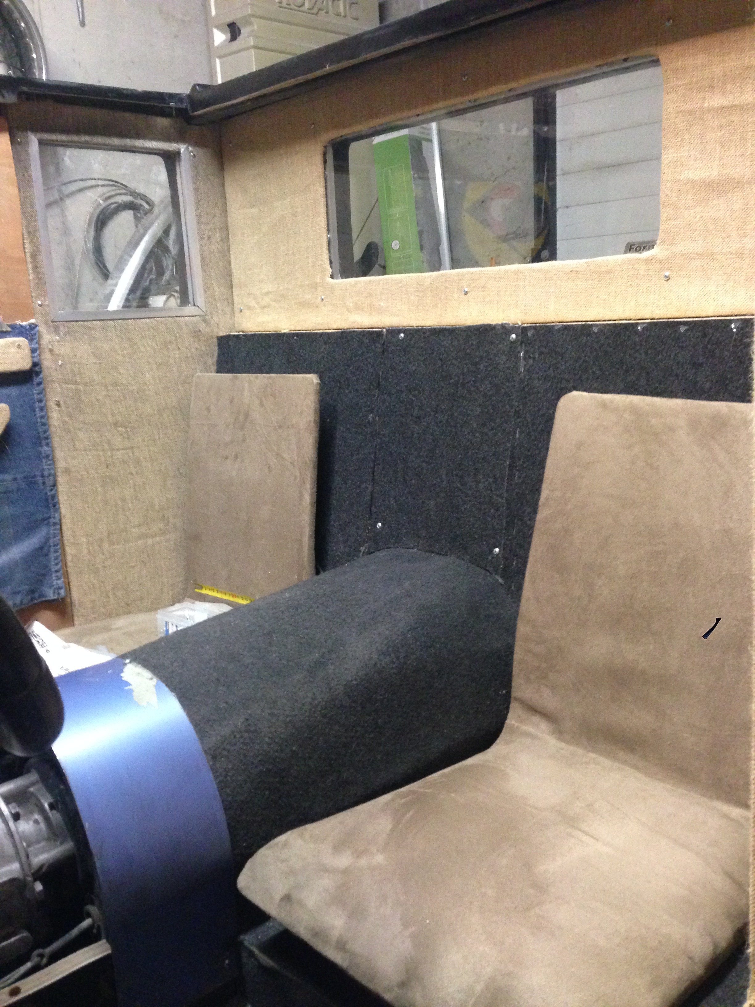

Donc la suite apres le déménagement 😁 Mise en place du plancher , doublage intérieur , création d'un système pour monté et baissé la vitre ( assez casse tete ) fabrication du tableau de bord , puis faire chier un pote avec le câblage électrique . Assez simple pour lui 😄. IMG_2226.MP4

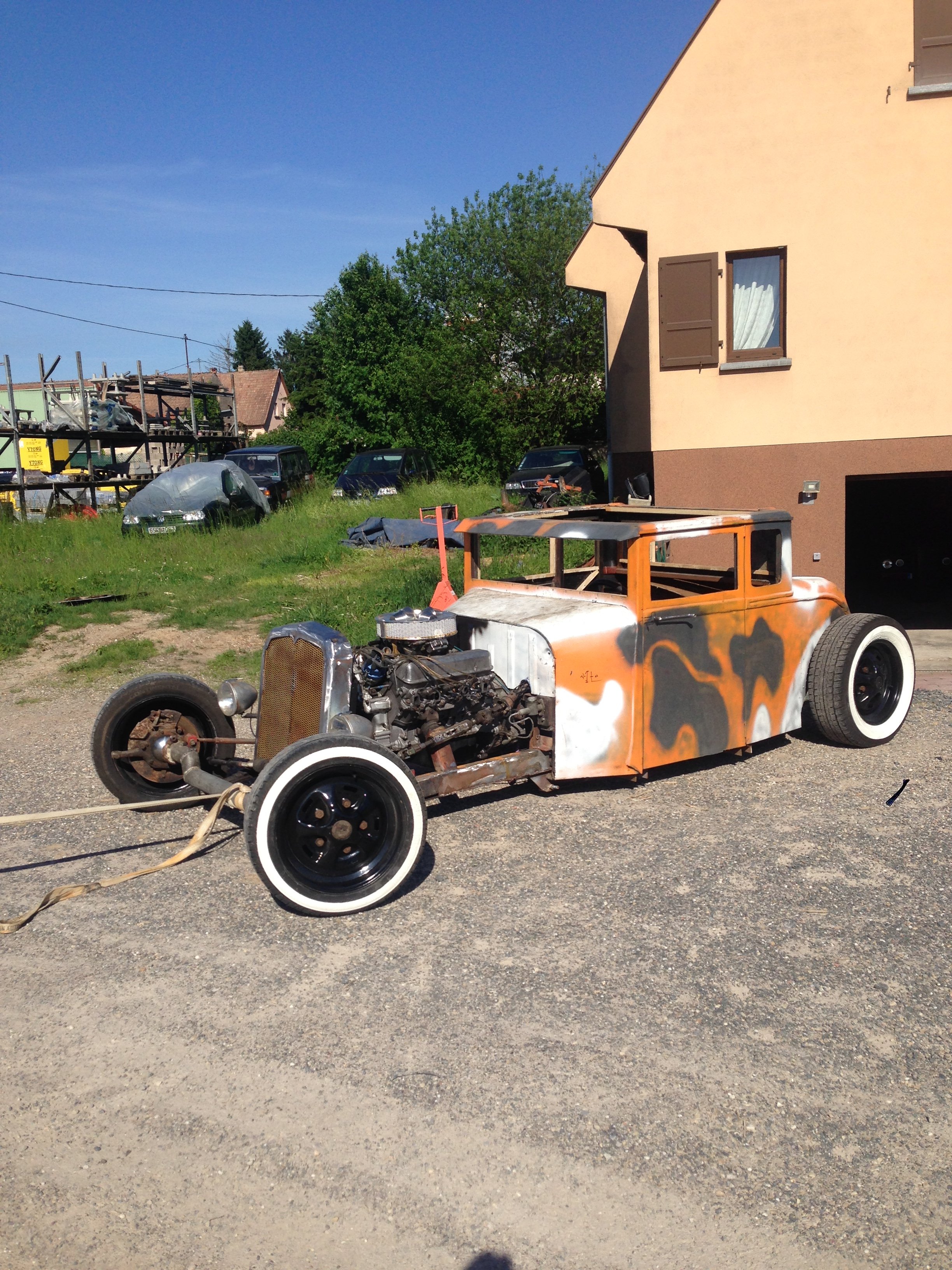

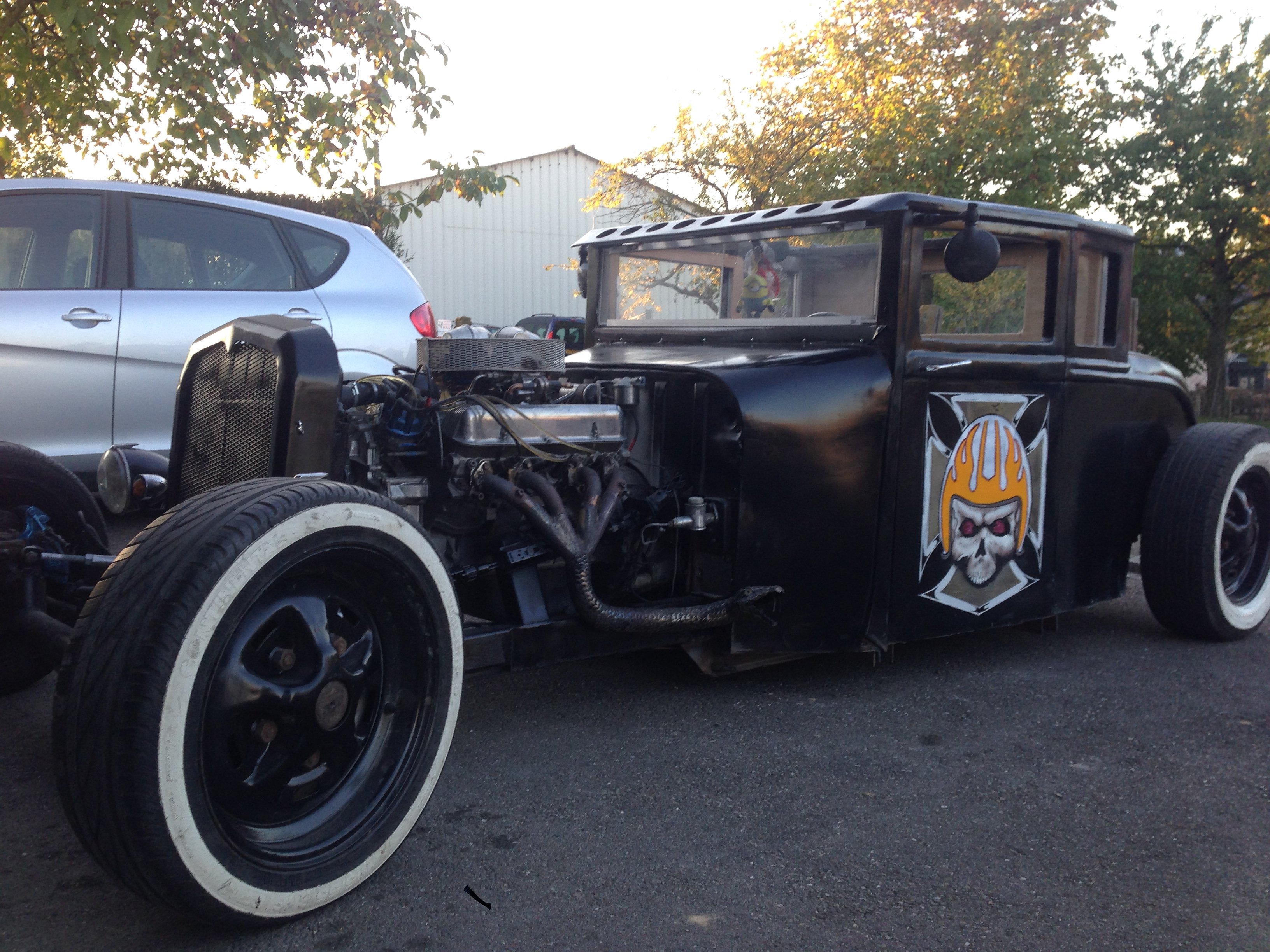

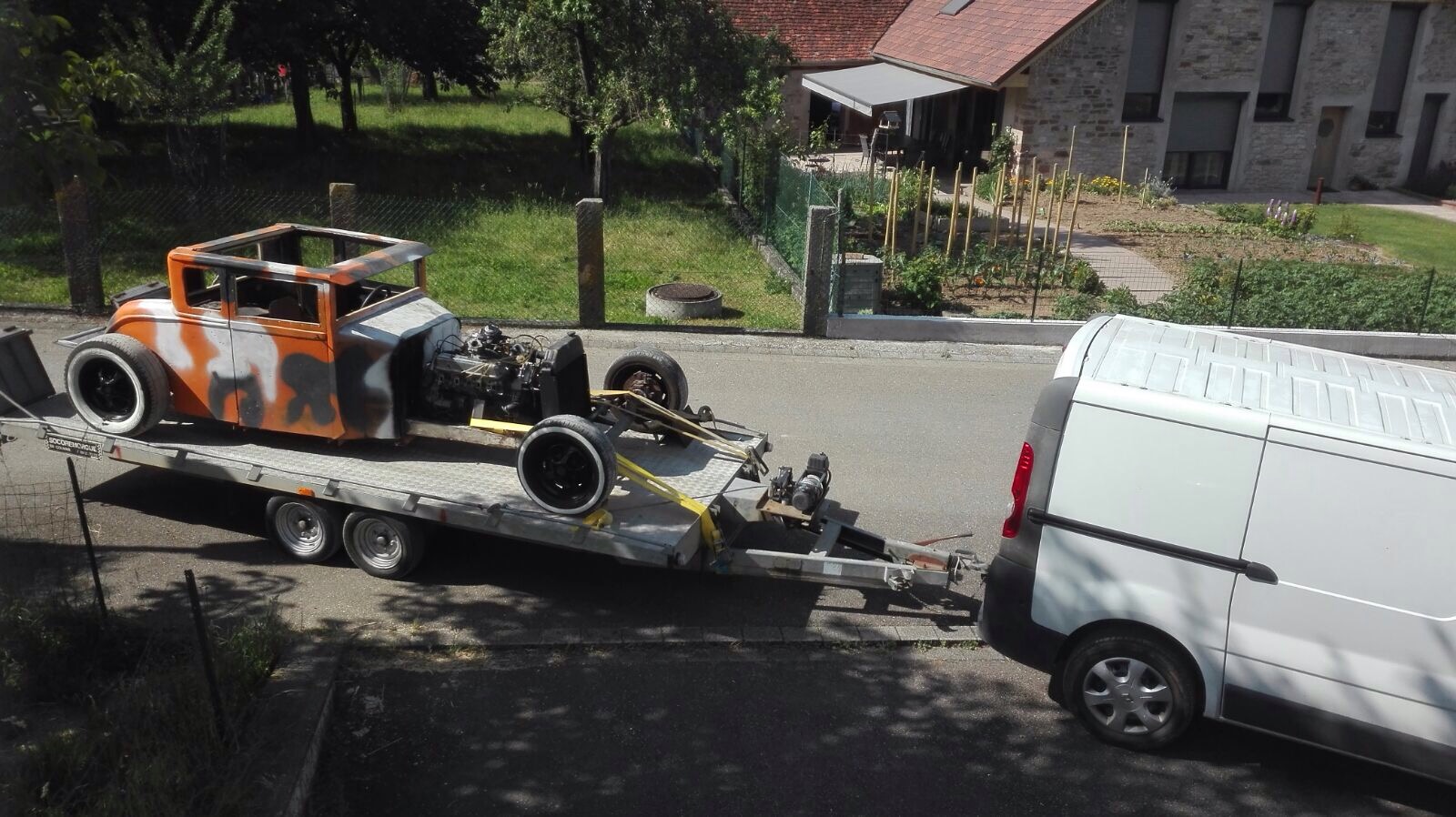

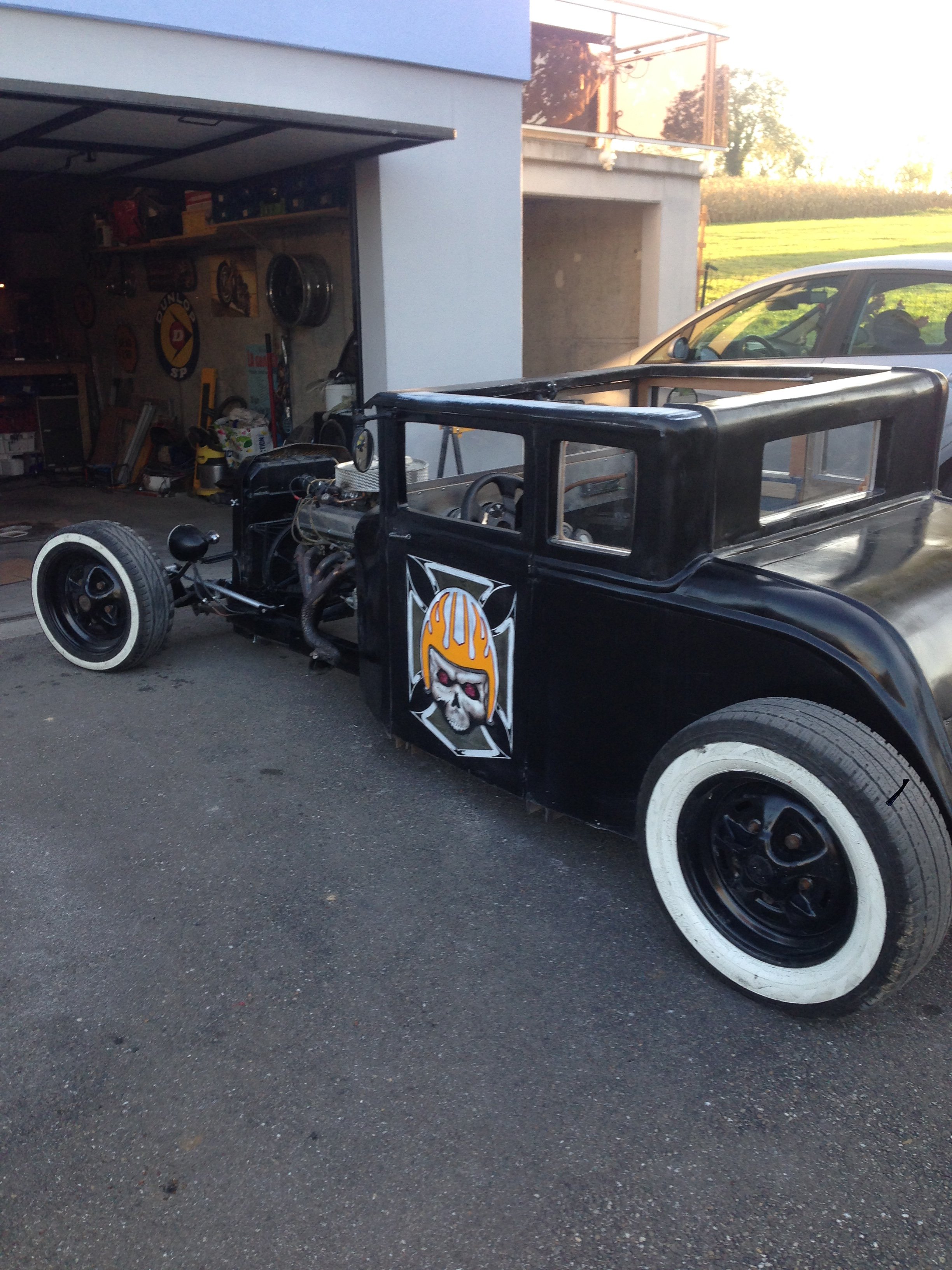

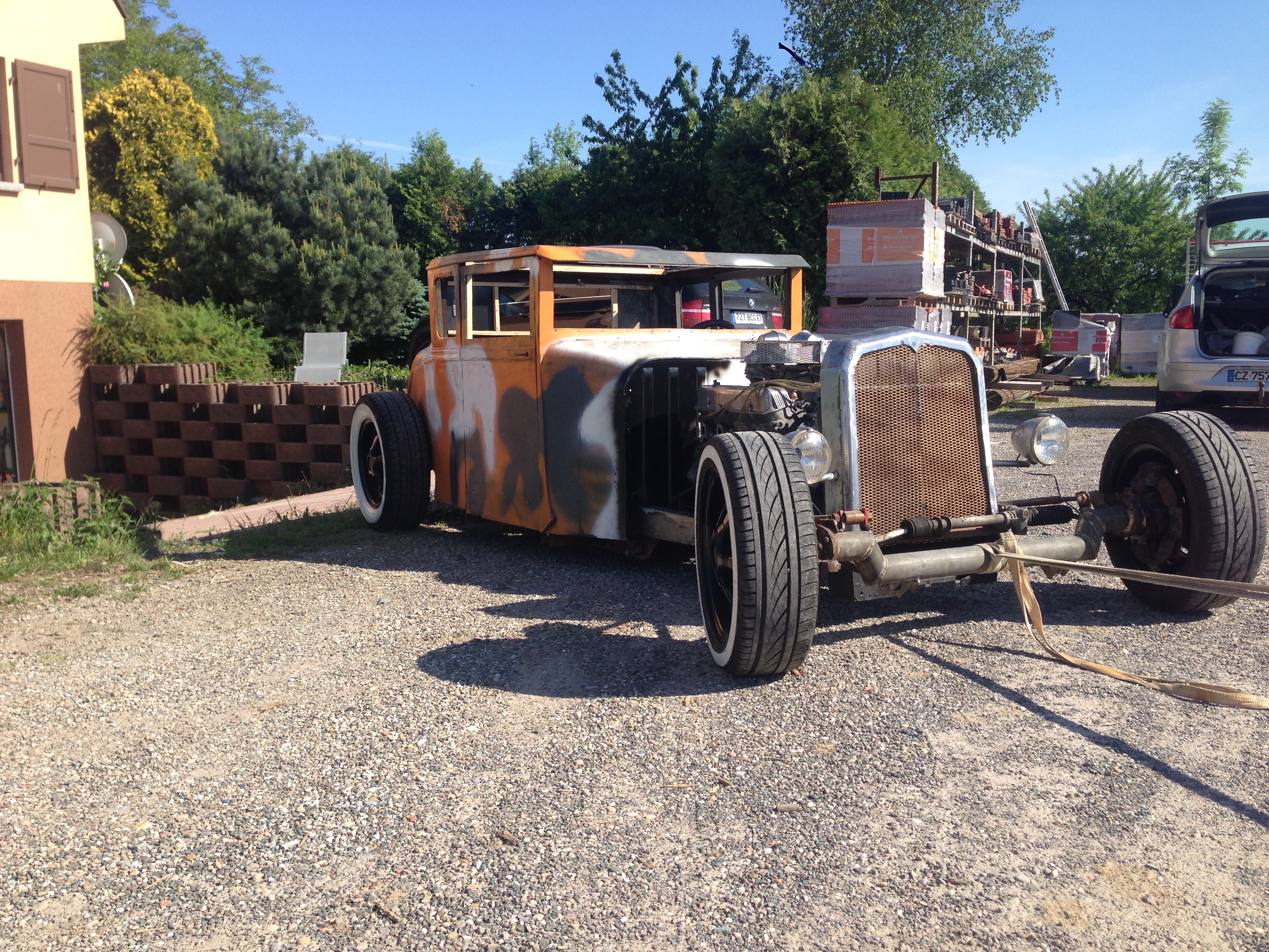

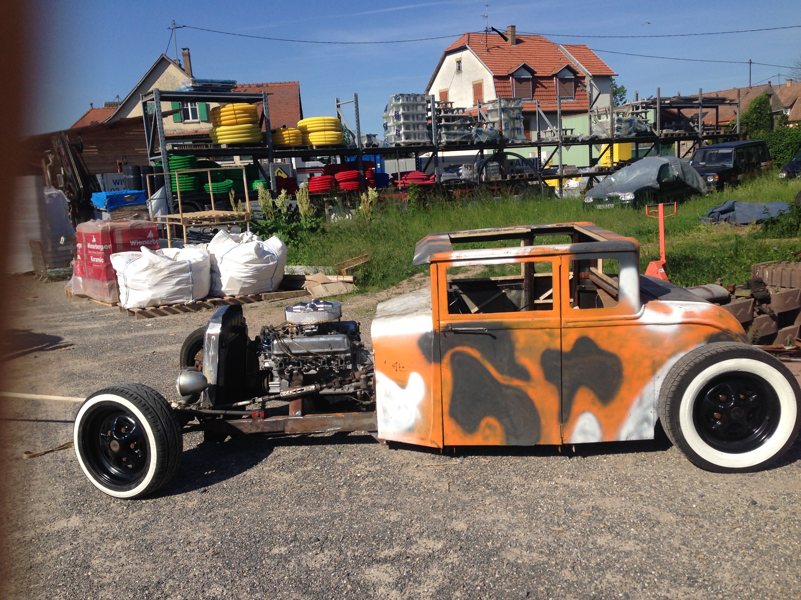

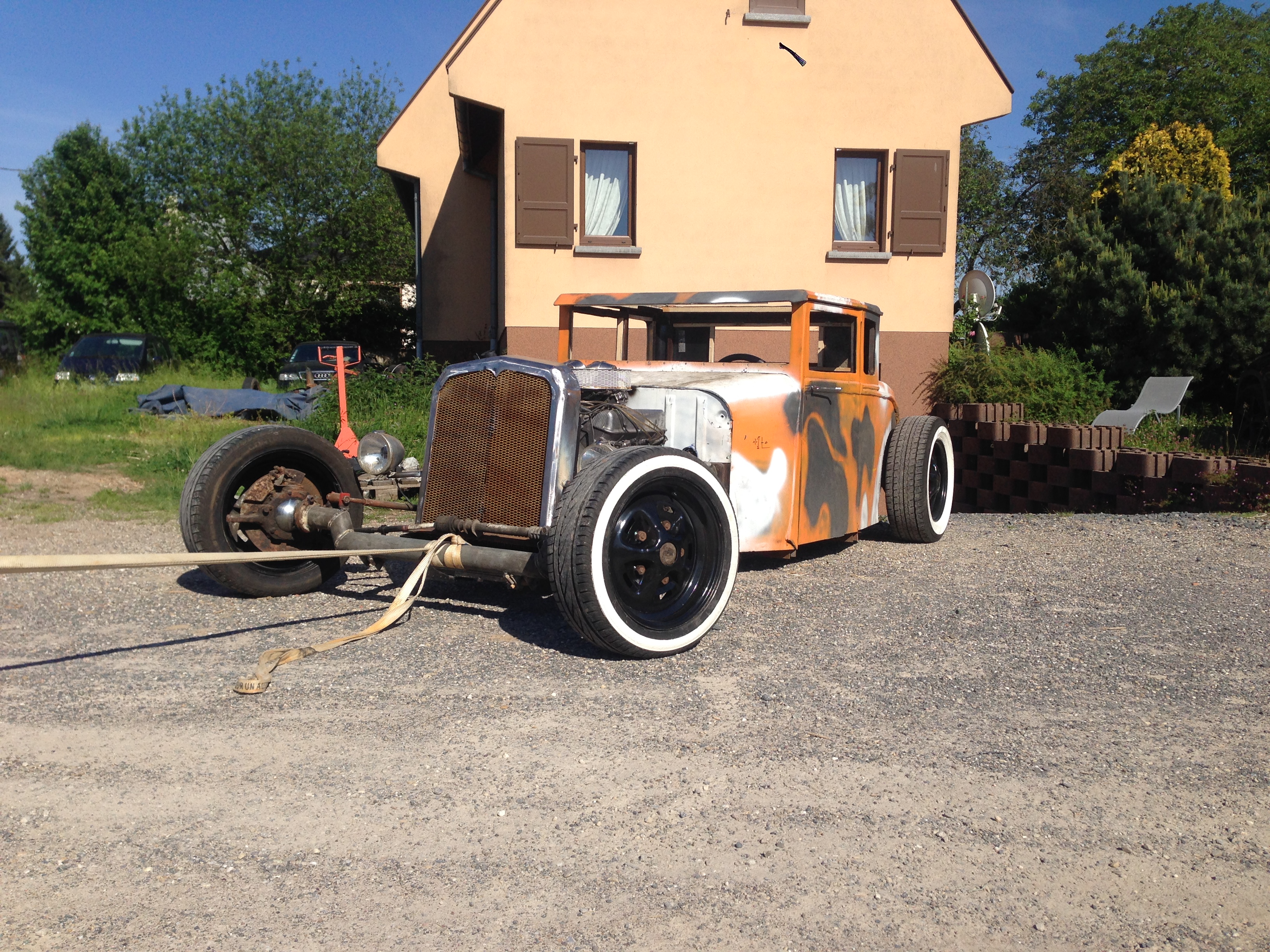

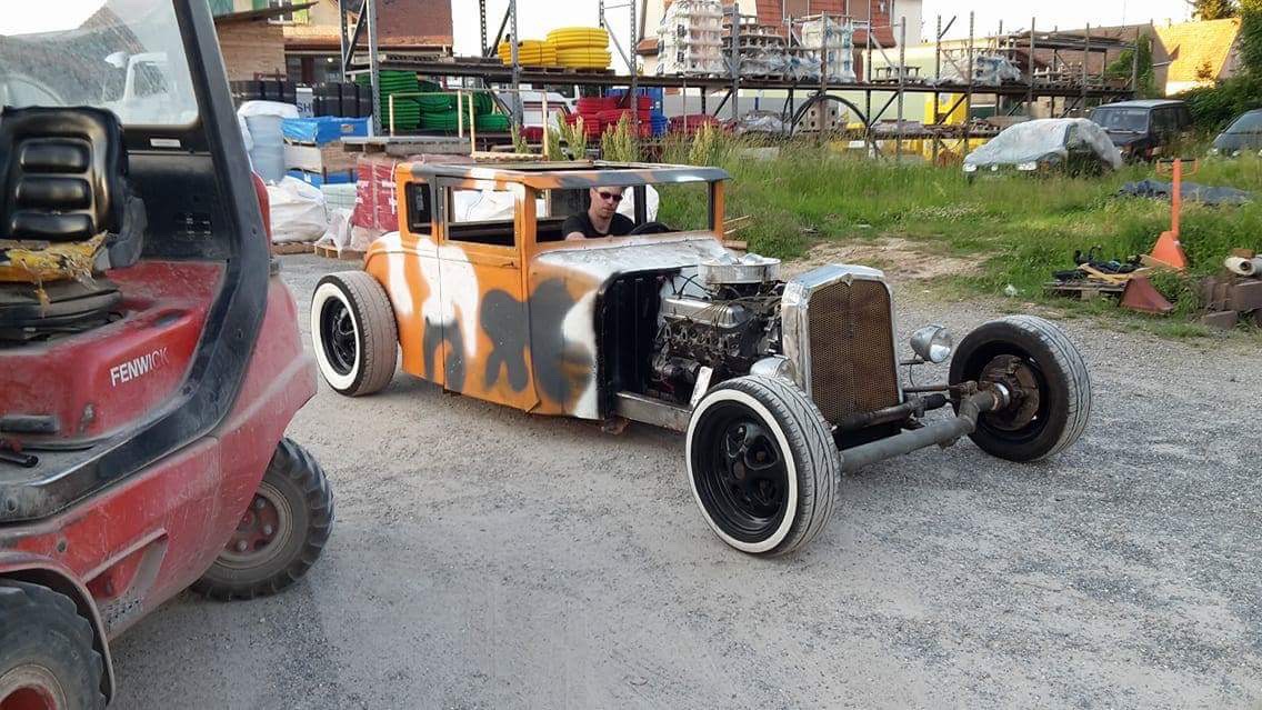

Bonjour donc apres une longue absence , du à un déménagement et d'autre chose , le rod est bien dans ca nouvelle maison 😁. Il a bien avancé . Je vous met une foi quelque photos pour voir à quoi il ressemble aujourd'hui. Et si jamais il y a un groupe sur Facebook qui retrace son évolution ainsi que des vidéo de roulage . Donc pour les intéressés c'est " projet rat rod" et sinon je détaillerai dans les joue à venir la suite de la fabrication 😁

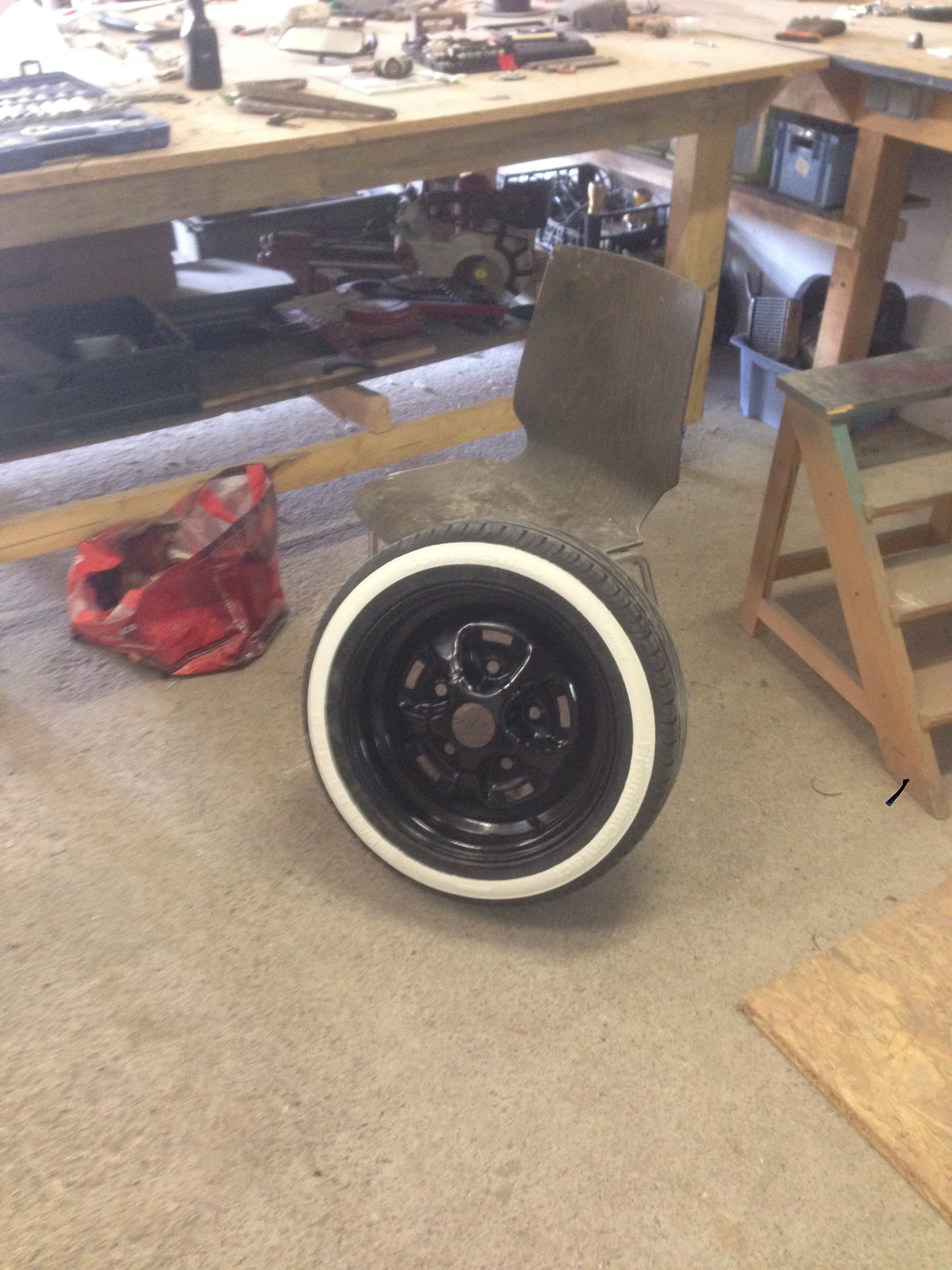

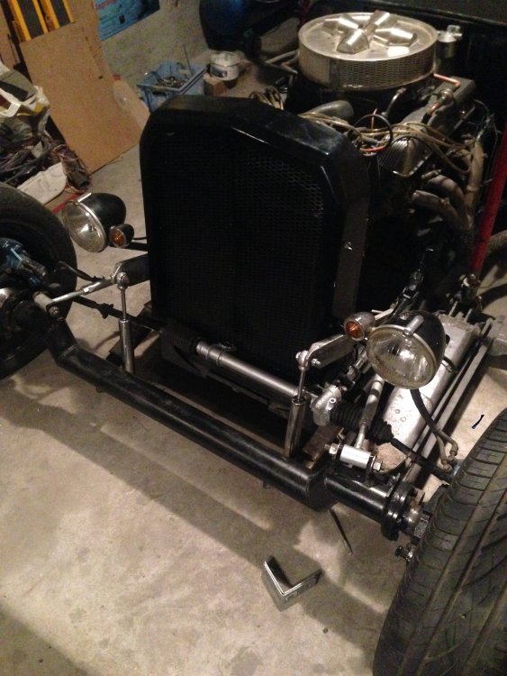

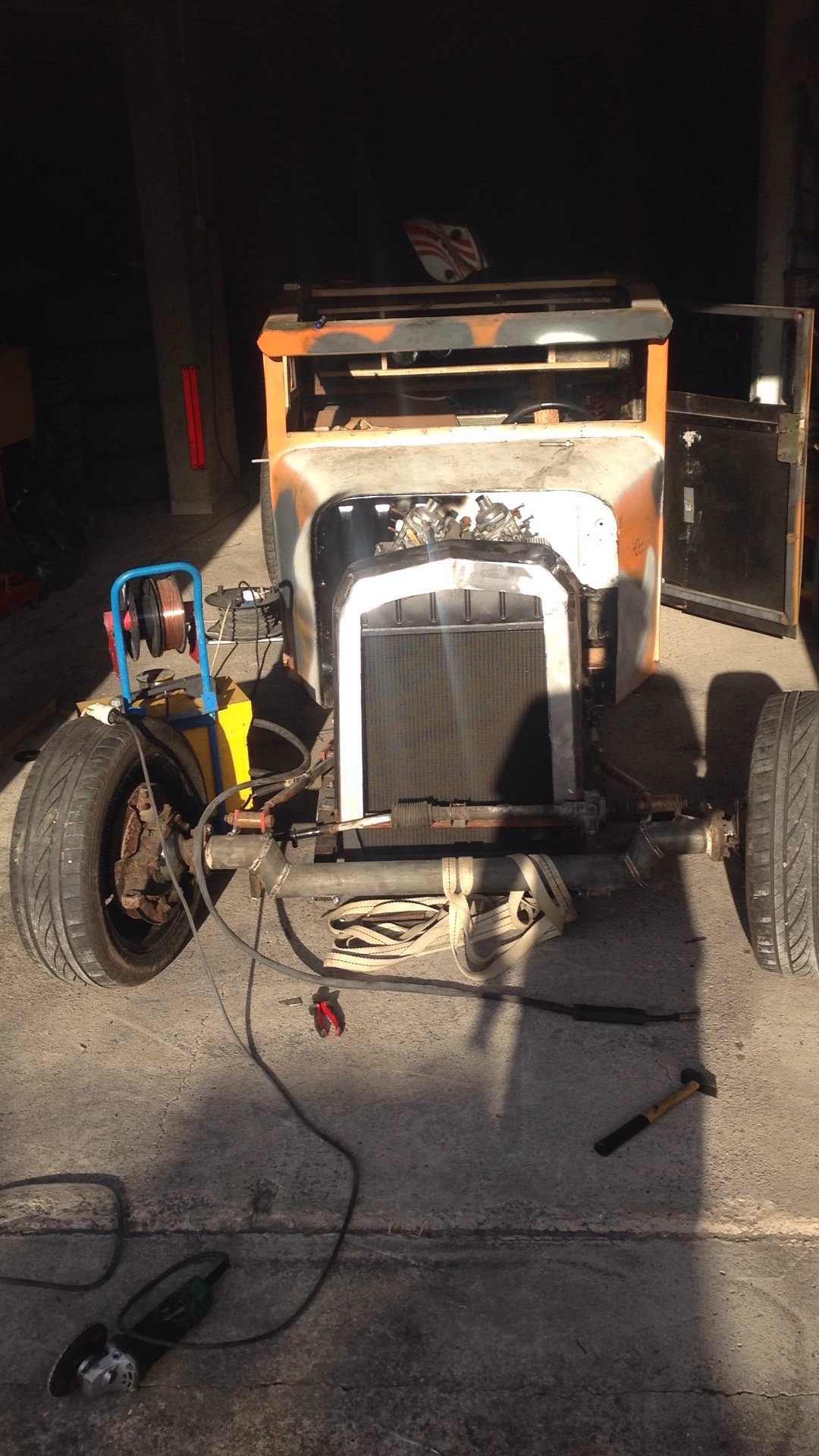

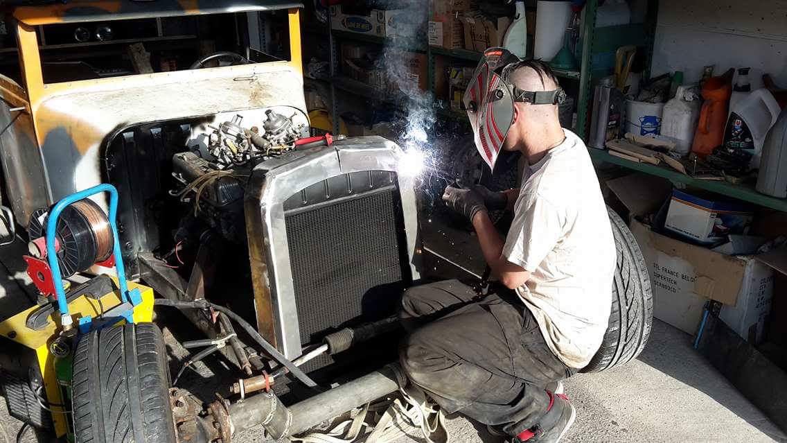

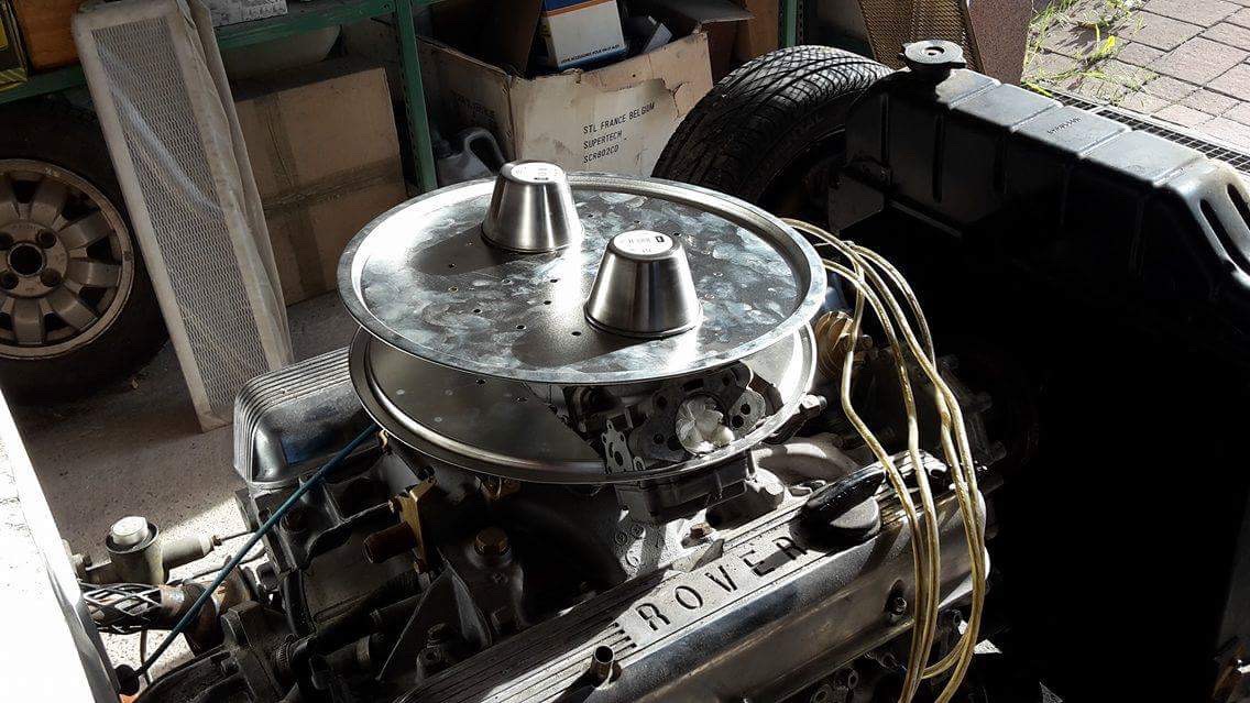

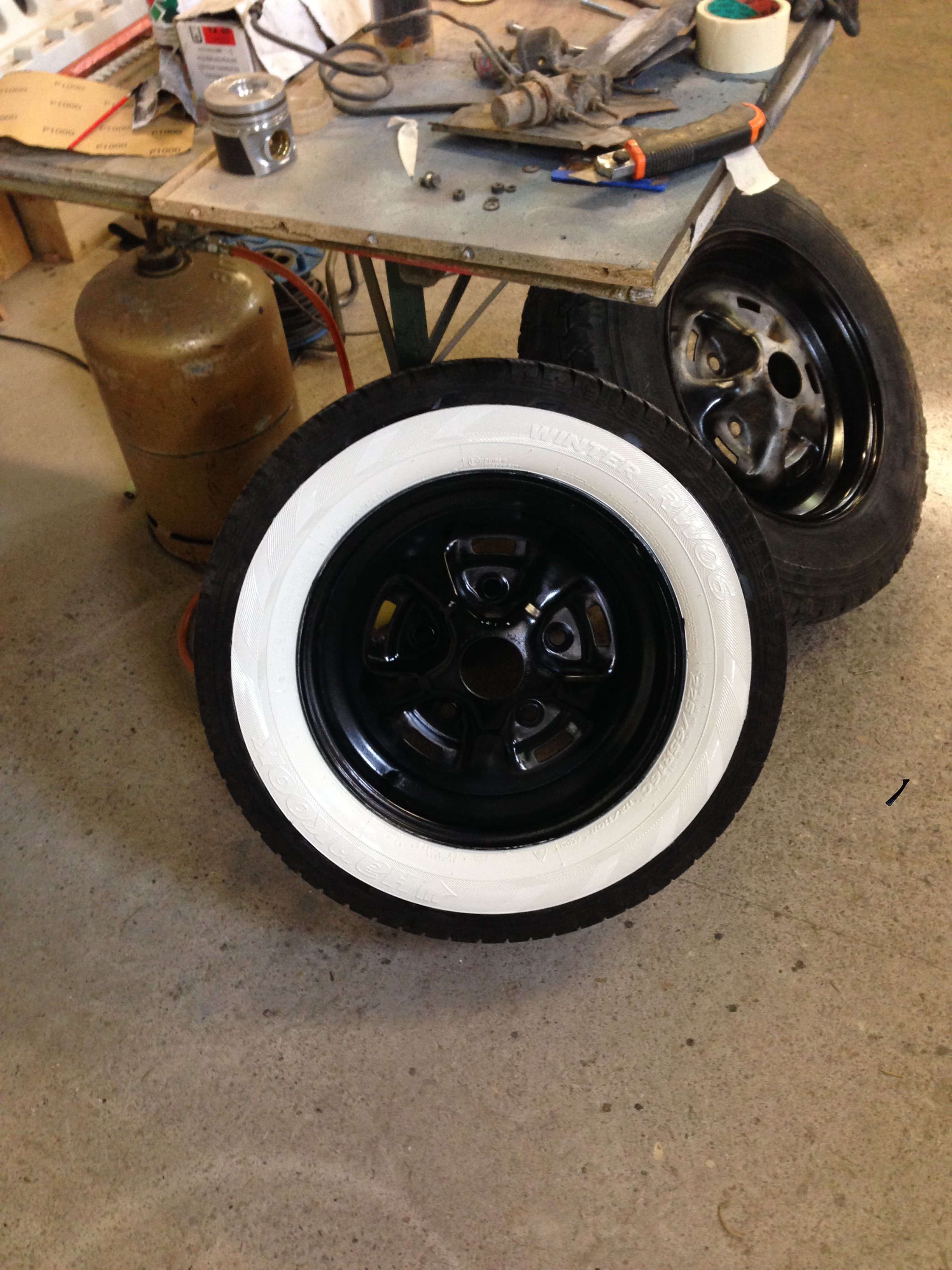

Bon voici la suite de ces dernières semaines. Fabrication de la calandre, mise en place des feux . Réfection des jantes, avec des nouveau pneu. Mise en place des fermetures de porte , fabrication d'un support pour le filtre a air( fourniture rayon cuisine du Super U . Conclusion moin de 10 euro 😄) doublage du châssis

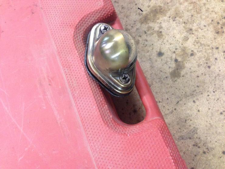

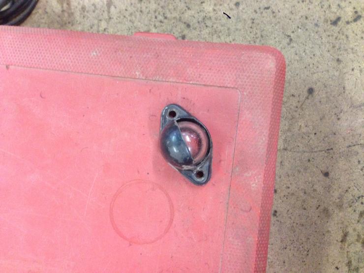

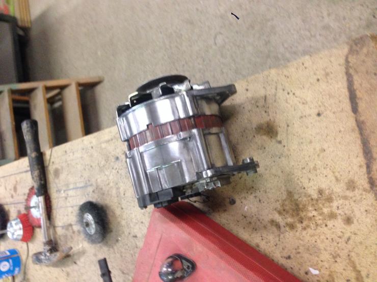

Merci de vos commentaires enthousiastes qui me font plaisir . Bon pour continué à temps perdu j'ai recyclé les feux de plaque du range et restauré l'alternateur aussi que poli. Entre temps j'ai pus mettre le planché du rod aussi que fabriqué les revois pour la pedale de freins. Car tres peu de place devant et pour pouvoir garder l'assistance d'origine du range car on as des étriers 4 piston par roue, donc l'assistance d'origine est sûrement la meilleure option

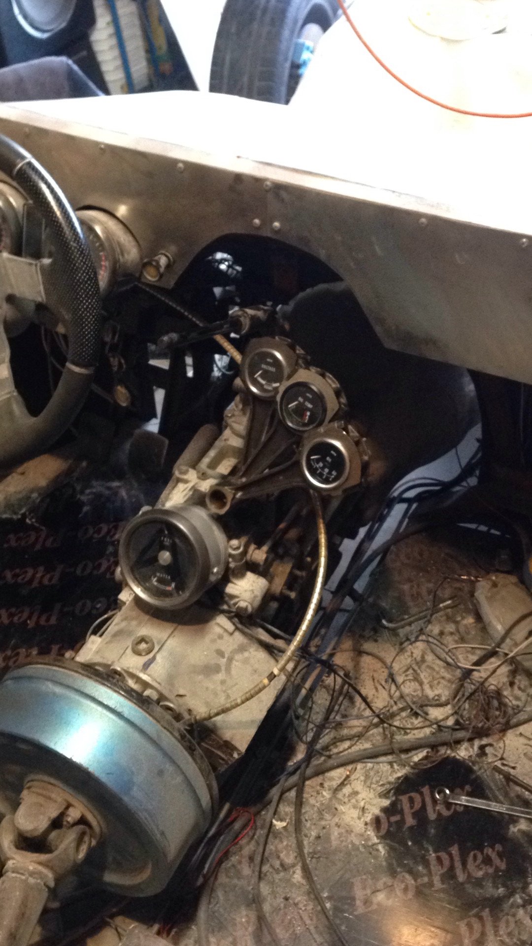

Fabrication de nouveau compteur pour le rod à partir de compteur d'une vielle yam et de ceux du range

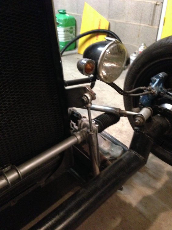

Merci à ceux qui suivent 😁👍🏻 Sinon voici la suite du week end . Mise en place de la crémaillère de direction et de la colonne. Pièce qui proviennent du range et divers petite pièce de chez Renault 😜 Fabrication d'un support de boite central et modification du pédalier

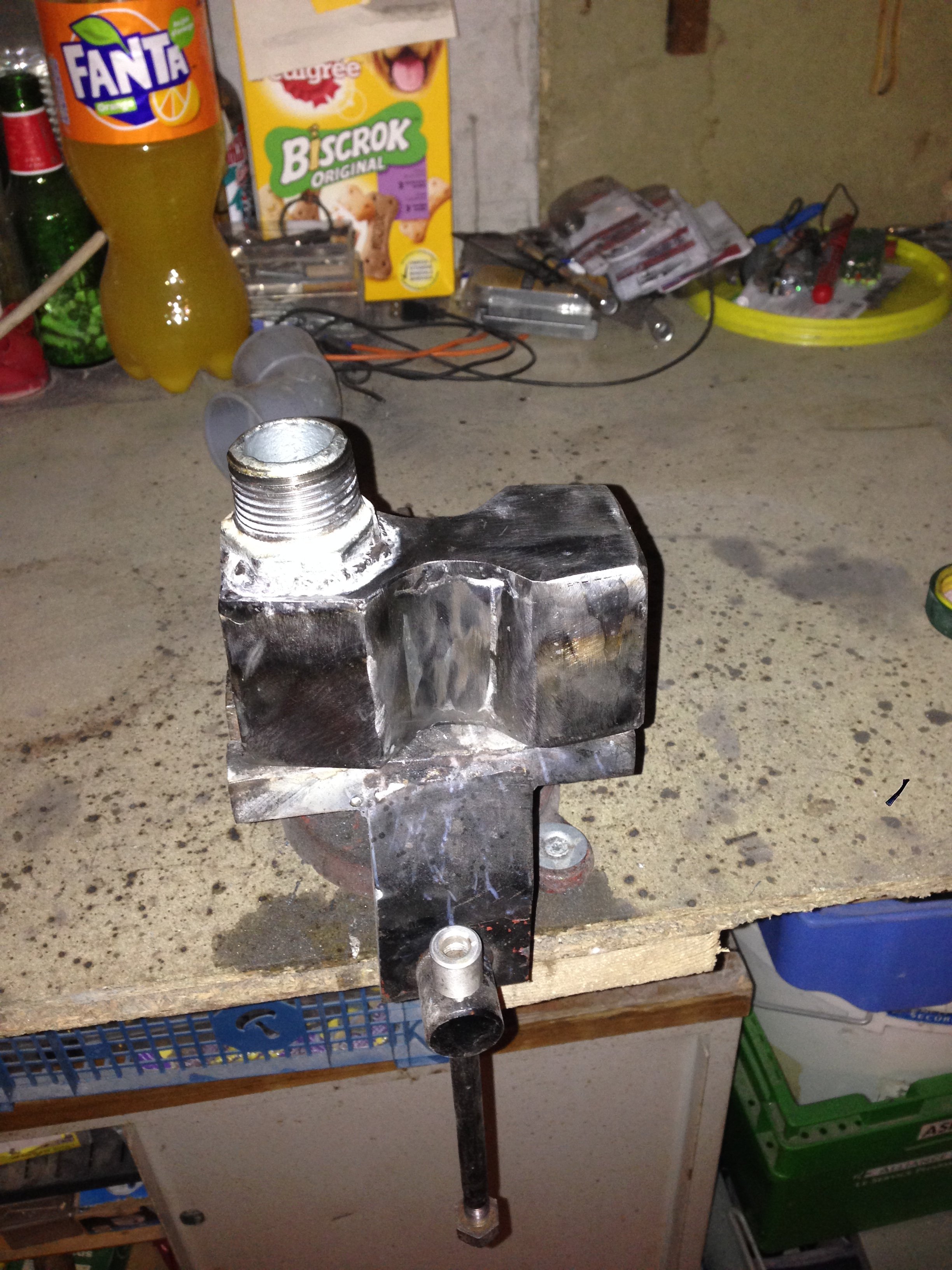

Réfection des étriers de freins avant par électrolyse puis passage à la brosse métallique puis une petite peinture😁

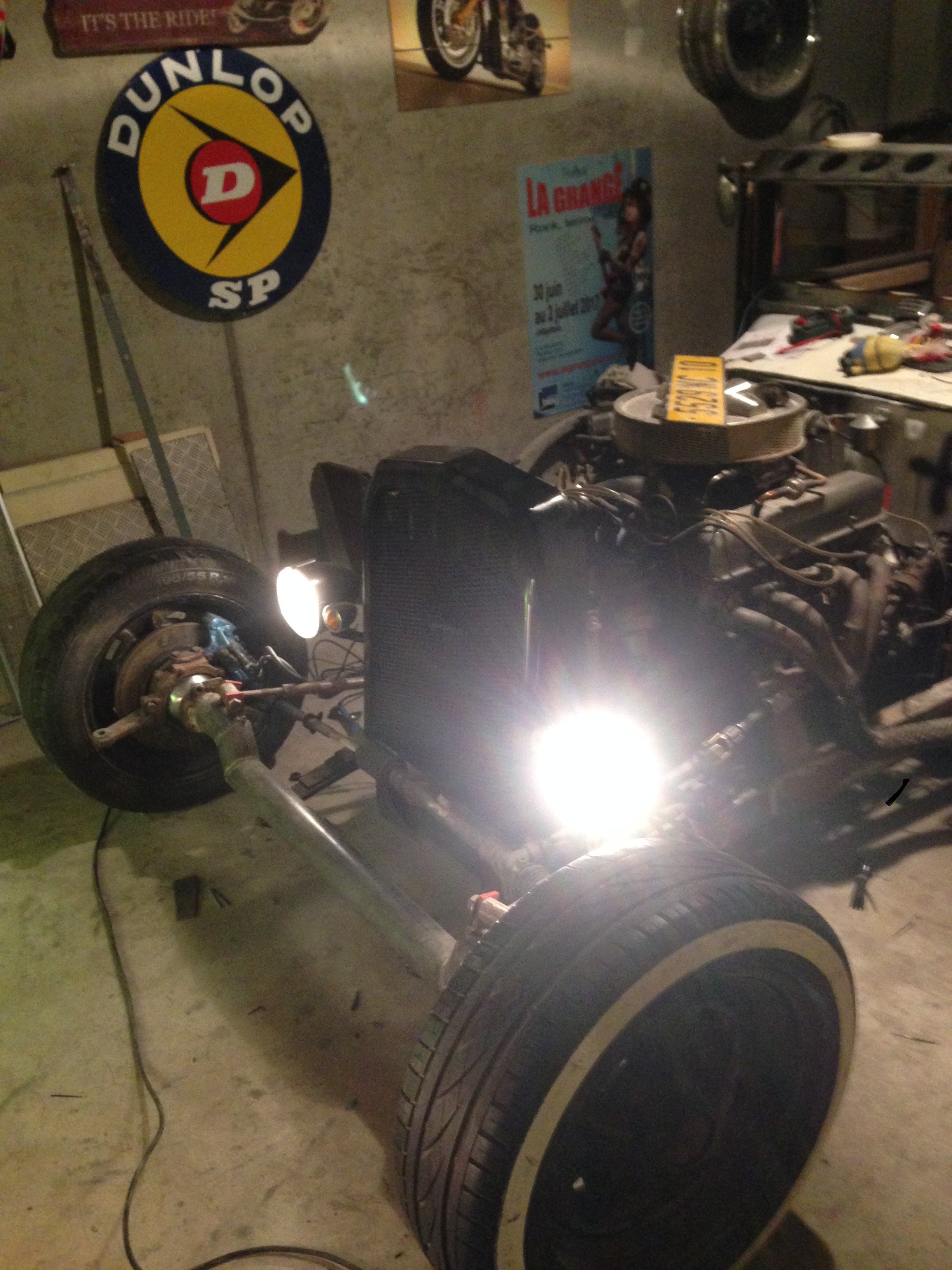

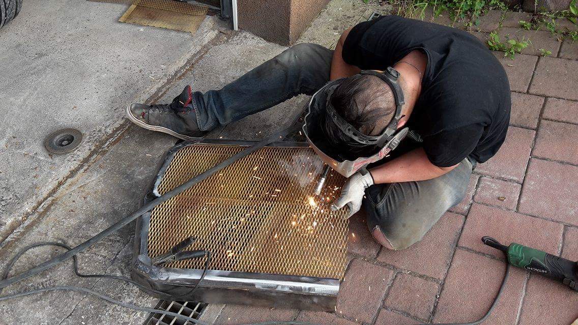

Mise en place du radiateur . Et j'ai aussi testé les feux arrière 😁 trim.26545183-EADD-4E31-AFD4-05F2C42D1194.MOV

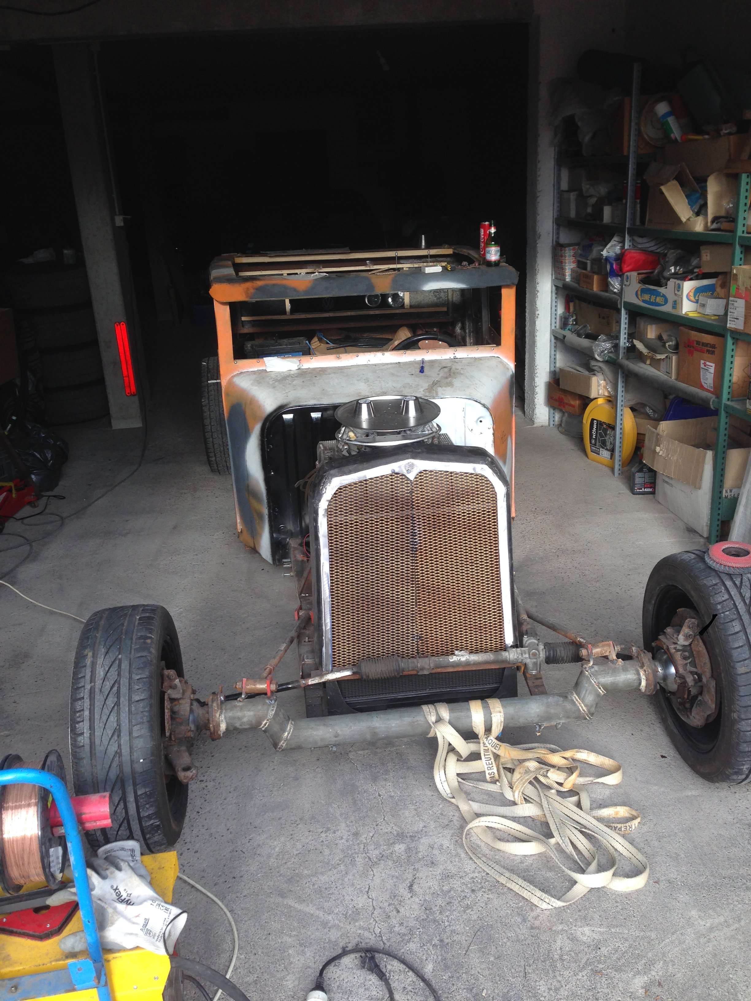

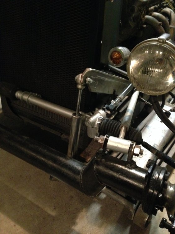

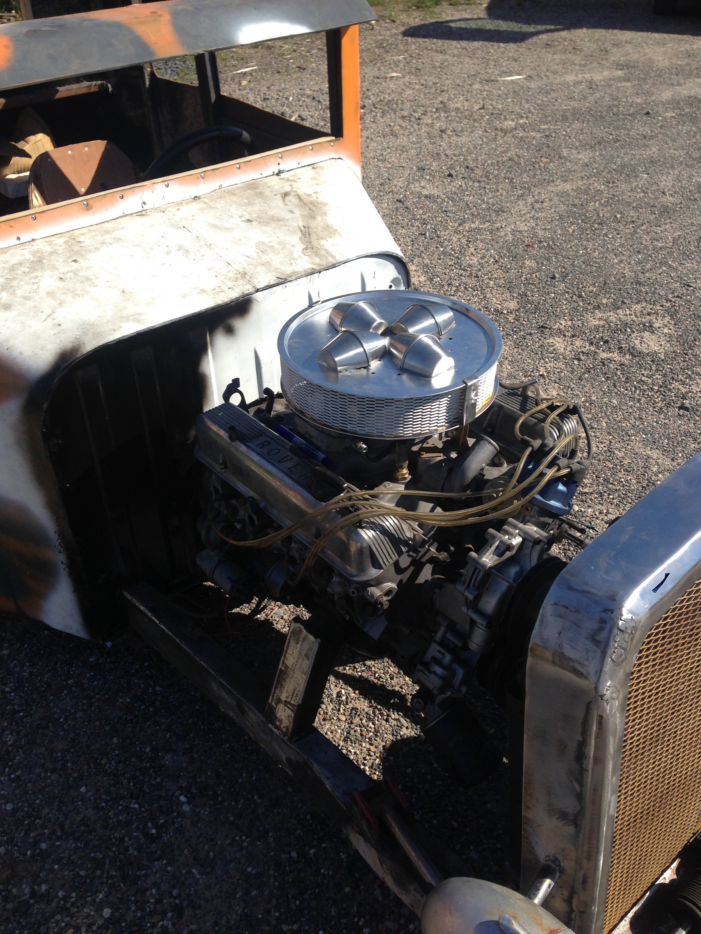

Bon donc le nouveau train avant rallonge le rod de 30 cm ce qui donne assez de place pour le radiateur. Le mettre en place à tous de même prît quelque heure 😊
L'essieu avant est fait d'après les cote pour un hot rod avec un v8 big bloc qui développe beaucoup plus que le v8 Rover . Sinon pour quelque précisions c'est un tube de 75 mm de diamètre en 5mm. C'est exactement la section d'origine du pont avant . Les rotule et moyeux sont ceux d'origine , donc excepté la suspension et la forme de l'axe centrale il ni a pas de risque qu'il soit light.
Bon voici la suite . Fabrication d'un train avant en utilisant dès pièce du range . Qui jusqu'à présent à journée son rôle de donneur à fond 😜
