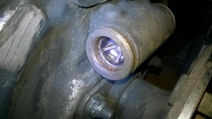

  1. Résultat des courses, les 2 cylindres arrières grippés de chez grippés... J'ai réussi à les récupérer à coup de WD40 et d'un ponçage fin de la chemise, mais dans le doute je vais en commander un jeu neuf. Je vais pas faire le crevard pour 60€ . C'est le prix de la sécurité. Je vais checker l'avant aussi mais à priori le freinage mesuré au CT était OK. La voiture est sortie d'usine le 18/04/66 donc à priori c'est du 7/8". Merci à tous pour vos conseils. Fred.
  2. Merci pour vos réponses. J'ai l'impression que mon cylindre est bloqué, il y avait un mélange de rouille et de graisse sur la chemise quand j'ai démonté le caoutchouc de protection. Je vais le démonter pour voir s'il est récupérable. A+

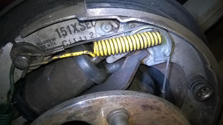

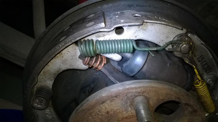

  3. Salut à tous, Je cherche à diagnostiquer une absence de freinage sur ma stang 66 à l'arrière. Les 2 roues arrières sont très dures à tourner à la main, l'arrière gauche reste même bloquée aléatoirement, et surtout le taux de freinage relevé au CT est quasi nul. J'ai donc démonté le tambour ARG pour l'inspecter, ça a l'air assez propre, mis à part un ressort de rappel suspect (vert). Dois je le remplacer ? Quels sont les autres points à contrôler? Merci de votre aide, Fred.
