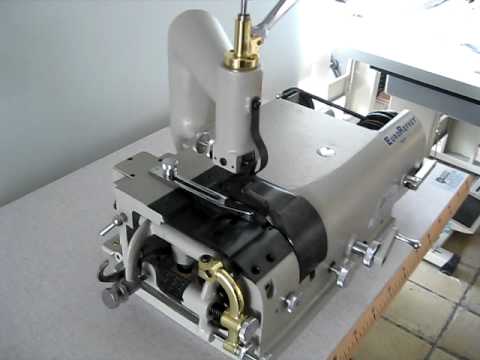

  5. Moi je suis plus sellier que tapissier et je te déconseille l'adler car elle prend du jeu dans le temps Prend une Pfaff 1245 avec synchro et tu la gardera à vie De mon coté j'ai 5 machines et la différence est directement visible L'adler au seins de mon atelier est utilisé en 2eme lieu , après on a tous des préférences Pour la tapisserie je te conseil une double car la triple n'aime pas trop les matières trop souple ou demande et réglage spécifique. Le plus important est l'état moteur aussi.......Attention au machine d'ocassion qui sont issus de la grande industrie et qui on souffert . Pour 2016 je vais investir dans une pareuse (neuve) pour encore allé plus loin dans les finissions et le travail du cuir

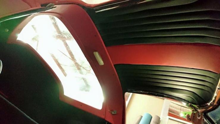

  6. Ciel de toit avec le gainage des support plastique AR + Arceau Une chaude ambiance dans cette intérieur de Corvette Sting Ray C2
  7. Elle arrondie les bord du cuir pour bien le faire rentrer dans la gorge du support . Pour faire rentrer et travailler j'utilise de la corne ou de l'os ou bois précieux
  8. J'ai travailler sur un design différent pour le ciel de toit de la Corvette Le proprio a accepter cette folie, chose faite
