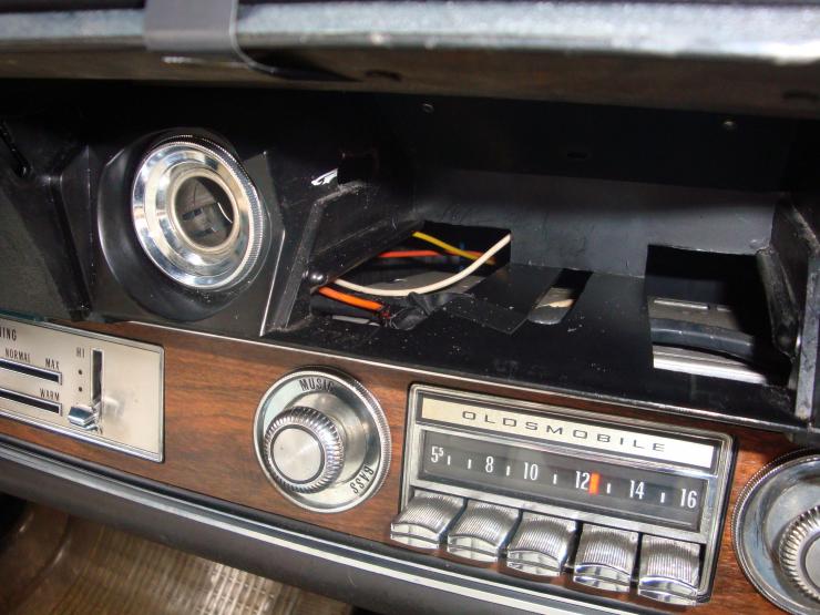

  1. Non rien , pad un chuchottement je vais tente de voir si c'et raccordé au HP mais comme pour l'allume cigare, mal foutu pas accessible. pour la type E c'est pareille pas un gresillement. Pour la type E j'ai tout enlevé Ma question estce (radioUS) normal ou alors le poste est en panne tout simplement , enfin simplement c'est vite dit. Bonne journée.
  2. Merci Ami, de plus meme quand je ne me sers pas des choses, j'aime bien quelle soit en etat....!!!!??? Ca mérite de voir un psy docteur??? A ce sujet, l'autoradio s'allume et ne "cause" pas ... Est ce normal que les radios US ne fonctionne pas en France? ou alors est ce un Pb a l'autoradio? Antenne dans le pare brise. J'ai une Type E qui vient de Californie, même PB s'allume mais pas de son ... Je connais beaucoup de choses mais suis nul en radio., a part voir si l'antenne est branchée Bonne journée.
  3. Merci Cuda , merci Eight . Je vais essayé de vous transmettre deux photos du tableau de bord et de l'allume cigare qui se trouve derrière une petite porte sur le tableau de bord., a cote du cendrier. En fait j'ai résolu le problème âpres bien des tâtonnements de la façon suivante. J'ai percé 3 tours de 10 dans le plastique a l'emplacement du cendrier(déposé évidemment) coté gauche. J'ai pu voir la fiche male de l'allume cigare , mais toujours inaccessible. J'ai fixé un domino de diamètre 4 mm sur un fils de cuivre de 2,5 rigide a qui j'ai donné une forme bizarroïde pour pouvoir le glisser vers la prise de l allume cigare, par les lumières existante sous le cendrier... (J'ai pensé a cet instant que je pourrais aider les chirurgiens dans les interventions sous célioscopie.... Apres deux tentatives j'ai reussi. J'ai vissé le domino comme j'ai pu avec un petit tournevis. Puis j'ai soudé une fiche male au bout de mon fil de 2,5 et voila.... Le tour est joué mais heureusement que j e ne compte pas le temps passé et les nuits a cogiter pour un allume cigare qui ne me servira pas puisque je ne fume plus depuis plus de 20 ans...... Merci a tous les deux, Ets ce que Eight aura accès à ma réponse? Maintenant je vais tenter de vous mettre la photo... Cordialement Jean Roger Morin.
  4. Bonjour. L'allume cigare ne fonctionne plus et je crois même qu'il n'a jamais fonctionné il est neuf. Le fils d'alimentation est débranché sur l'arrière de l'allume cigare... Comme démonter pour reposer la fiche banane sur la fiche mal a l'arrière? L'allume cigare est pose sur une rosace striée et chromée sur le tableau de bord, rien ne bouge est ce vissé ??? Comment faire sans avoir à déposer tout le tableau de bord ? Merci de votre aide. Jean Roger Morin, Gradignan 33 tel 06 81 43 46 51.
