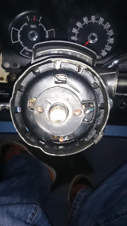

  2. Merci à tous pour vos réponses super rapide ce qui m'a évité de commencer a asperger la voiture d'essence pour la brûler J'ai trouvé l'origine du problème mais je vous préviens de suite il va y avoir d'autres questions con car je n'ai pas toute la solution... Donc je suis partit du message de Cuda : J'ai branché mon chargeur de batterie et j'ai fait un essai de démarrage = rien, que dalle, nada, juste "klung" Du coup j'ai démonté mon cylindre de neiman et refait un essai = le démarreur a tourné une fois et plus rien juste "klung" Je me suis donc penché un peu plus sur la colonne de direction et la j'ai trouvé un tout petit câble sectionné. Avec un petit tournevis j'ai bougé ce câble pour qu'il soit en contact avec son autre moitié et MIRACLE elle démarre Donc déjà MERCI MERCI MERCI A VOUS TOUS POUR VOS RÉPONSES ET VOTRE AIDE PSYCHOLOGIQUE parce que entre la commande du démarreur et les recherches infructueuse cela fait un mois et demi que je galere. Maintenant la nouvelle question con : comment je fait pour sortir le morceau de la colonne de direction pour accéder a mon câble ? Voila quelques photos : Donc la je veux enlever cette sorte de grille (oui je sais je n'y connais rien e mécanique mais même pas peur..) ou viens se fixer le volant. Il faut un arrache ou il y a une astuce toute simple ? La vous pouvez voir dans la petite fenêtre le morceau de câble qui est sectionné, pas le bleu mais le noir.... Merci encore pour votre aide Laurent
