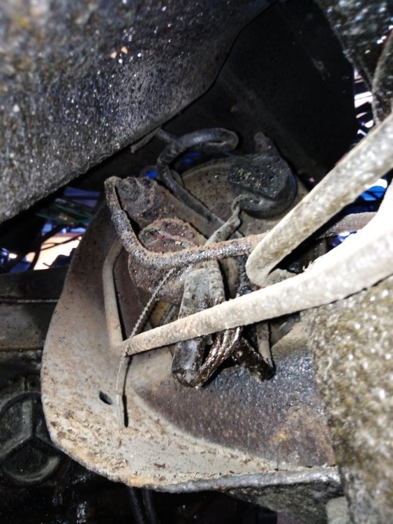

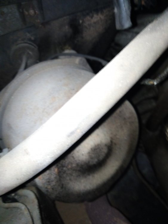

    OK je vais être plus précis pour le"glang"que j entend Quand je mets le contact il y a toujours un "glang" mais c'est normal Une fois que le moteur est démarrer en P tout est OK pas de "glang" et la pédale de freins est bien Par contre je passe en D ou en R en roulant même à faible vitesse ce "glang glang" apparaît et je trouve le pédale de freins plus dure Ce bruit provient du côté passager dans le compartiment moteur en bas C'est une sorte de grosse capsule relier au système de freinage, je pense au système sure-track-brake J'ai pris des photos de la" capsule"dans le compartiment moteur et dessous

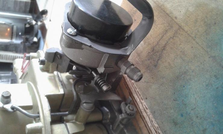

    ok, je pensais que la durite de chauffage qui est placé contre le boitier noir du choke aurait suffi avec sa chaleur a ouvrir le starter

    bonjour a tous sur l'admission je n'est pas le systeme de"hot air choke tube" est il nécessaire pour le bon fonctionnement du carburateur ? merci

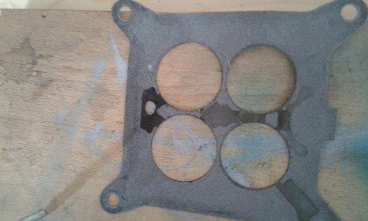

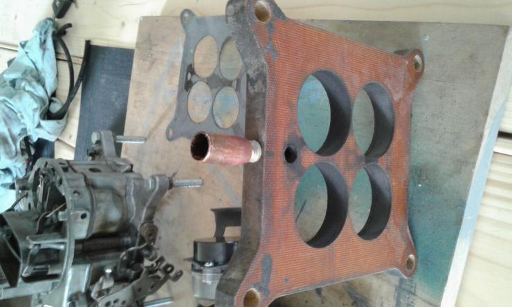

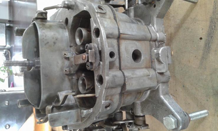

    entre le carbu et l'admission il y a une "entretoise" il y a une entrée qui est brancher par une durite sur la soupape pcv,et un trou? quel est sa fonction et dans quel sens se fait le montage le "trou" contre le carbu ou contre l'admission ?

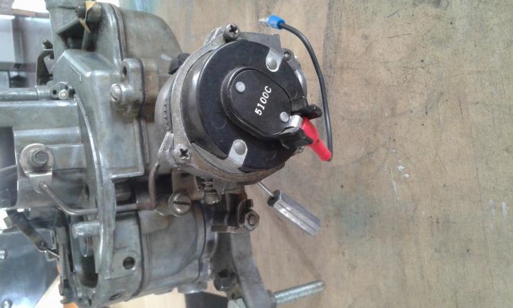

    autre question sur le nouveau carbu,il y a une entrée prévue pour le tube de chaleur pour le choke,mais je n'est pas de tube chaleur sur l'ancien carbu le choke est électrique,donc je laisse le choke sans branchement de tube chaleur,mais je doute de l'ouverture du volet ou bien j'installe le choke électrique sur le nouveau carbu ?

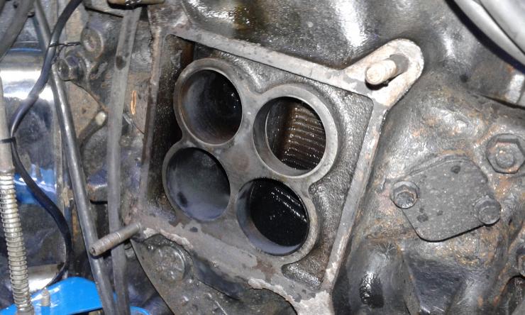

    sur la pipe d'admission il reste 2 sorties qui ne sont pas utiliser,elles sont boucher avev une petite capsule en caoutchouc je peut brancher une durite sur une sortie et direct carbu ??

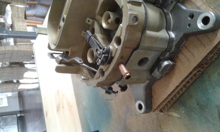

    salut à tous je viens de recevoir mon nouveau carbu pour la lincoln et quelques petits conseils pour le remontage. Sur le nouveau carbu il y a un branchement de durite que je n'est pas sur l'ancien a quoi sert cette entrée et elle se connect ou? je n'ai pas de durite qui arrive à cette position c'est un carbu autolite model 4300

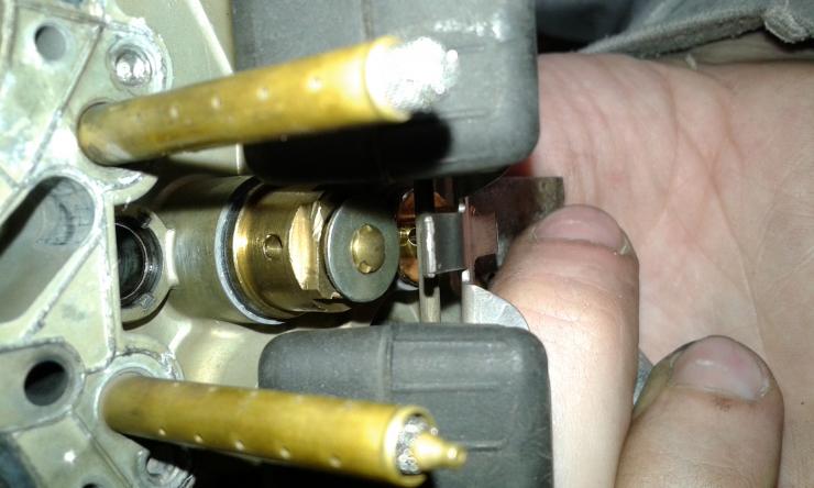

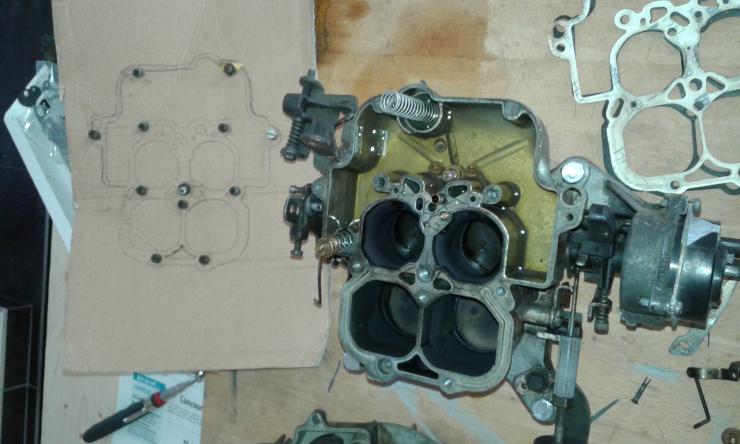

  11. j'ai reçus le kit de réfection pour le carbu,mais je suis un peut perdu pour le réglage primary valve et secondary valve je voudrais savoir comment utiliser la jauge et le tableau de cotes fourni et la hauteur du flotteur avant le réglage des 2 valves merci

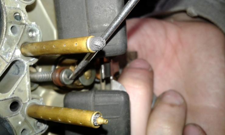

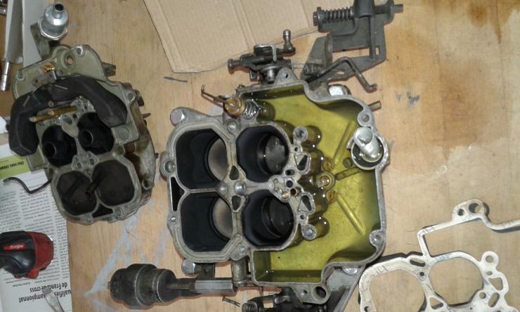

  12. j'ai ouvert le carbu et je suis aperçu que le siège aiguille primaire sous le flotteur est bloquer donc commande d'un kit réfection,sa vas pas lui faire de mal

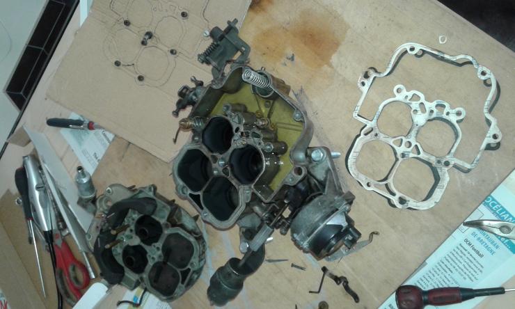

  13. J'ai enlever le carbu et sa pisse partout plus qu'a ouvrir le carbu

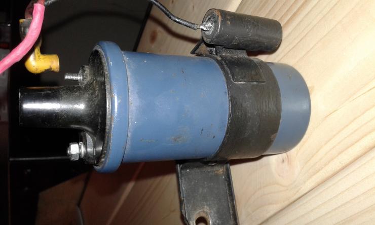

  15. salut a tous après un hiver au chaud,sortie prévue pour la lincoln mais elle ne veut pas sortir de son sommeil elle démarre bien mais après quelques minutes elle baisse en régime et cale,impossible de la remettre en route.J'insiste sur le démarreur,elle démarre mais broute,pète à l'échappement et cale. donc check up allumage neuf changer en novembre rupteur 0.4 ok bougies neuve écart 0.9 ok fils de bougies dans le bon ordre et neuf aussi choke sarter se ferme bien a froid pompe essence brancher direct sur un bidon ok bobine d'allumage controler,circuit primaire 1.7 ohm,circuit secondaire 8 kilo ohm ok par contre petite résistance sur la bobine rien sur la bobine il y a de marquer utiliser avec résitance externe merci de vos conseils
