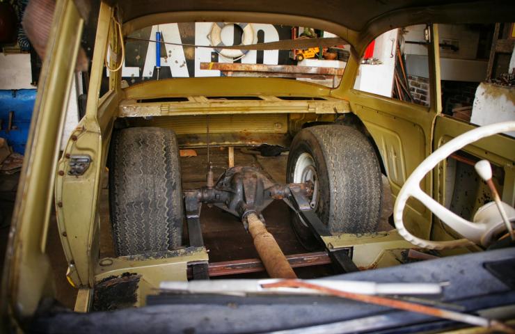

On a fait super simple.

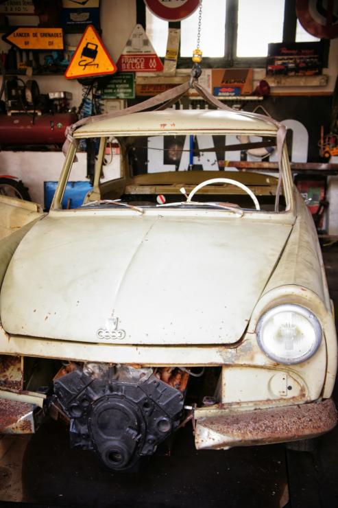

On a décollé la coque, adapté le berceau pour poser le v8.
La coque a été suspendue avec un palan, on a mis le châssis roulant avec le bloc et la boîte. Et on a découpé la coque au dur et a mesure pour que tout rentre pilou pilou ...
C'est pas le bloc définitif, juste un bloc pour qu'on puisse avoir le gabarit.
