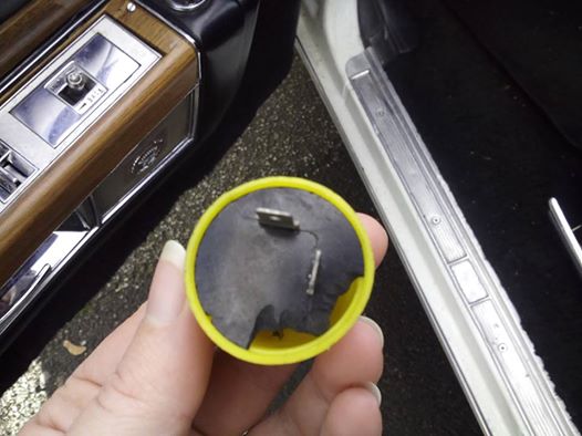

Bonjour, j'ai du nouveau. Nous avons changer le cylindre jaune, qui doit être le relai des warning, et depuis les warning fonctionne ( avec tous les clignotants. ) Mais les clignotants seuls ne marchent pas.. Quelqu'un sait-il où se situe le relai des clignotants ? Merci -

Bonjour à tous. Je viens poster une second fois, car ayant un nouveau véhicule en notre posséssion, un problème est survenue. Véhicule : Cadillac Fleetwood Brougham version limousine de 83. Plus aucuns clignotant ne fonctionne ni le warning ( mise à part le "tic" de celui-ci). Pas de voyant non plus au tableau de bord. Nous avions vérifier le fusible, il est intinct, même par remplacement d'un neuf, rien ne fonctionne. J'ai pus comprendre sur des sujets similaire que celà viendrais de la centrale/relai ? Où peut-il se situer ? ayant fait des recherches sur le net, je n'est pas trouver l'emplacement de cette pièce. Il y a 6 relais à côtés des fusibles ( 4 noirs + 2 gris clair ) et un cylindre jaune en dessous des fusibles. Il y a t-il un moyen de tester simplement ces relais ? à quoi sert le cylindre jaune ? Sachant qu'avant cette panne, je trouvais que les clignotant était un peu plus rapide (mais c'est certainement normal, pas la même fréquence que sur voiture européenne). Merci à vous pour vos futurs réponses ! Cordialement, Alexandra. PS : si besoin, je peux prendre des photos.
