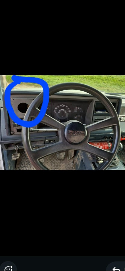

C'est une manuelle boîte 4 avec le 5l essence ( elle est déjà à l'ethanol)
Ah oui j'avais pas penser au compte tour car je viens de vérifier et oui il y en a pas d'origine, je verrai sa quand j'aurais la voiture dans mes mains on en serra plus

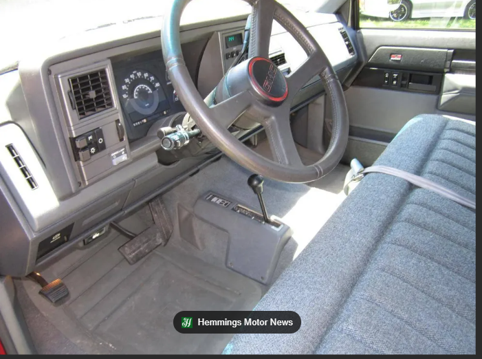

bonjour je viens vers vous car je vais m'acheter mon premier véhicule américain et j'ai quelle que question : -sur les photos que ma envoyer le propriétaire il manque sur le tableau de bord un élément , le propriétaire ne sais pas trop se que sait et j'ai essayer de trouver mais je trouve pas d'info c'est au niveau des ventilation a gauche du volant mais sa ressemble a une option qui remplace la grille de ventilation si jamais quelqu'un serait c'est quoi - quelle sont les point a vérifier lors de l'achat et les maladie sur c'est modèle la merci de vos réponse
