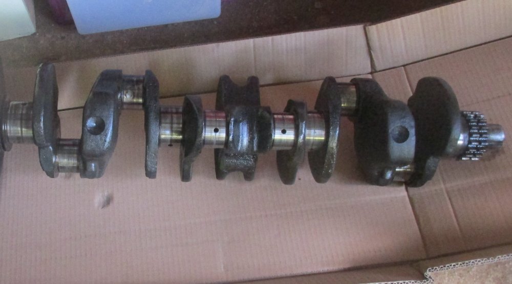

Hier , le vilebrequin a été visionné par un connaisseur hors pair .... Je préfère un amateur professionnel qu'un professionnel amateur ..... Hihihi Il s'avère que les paliers et les manetons vont devoir être rectifiés pour être nickel ..... Dans ce cas , les coussinets de bielle et de vilebrequin que je vais acheter vont être en +020 ( cote américaine ce qui correspond à 050 en mm ) au lieu de standard qui était actuellement

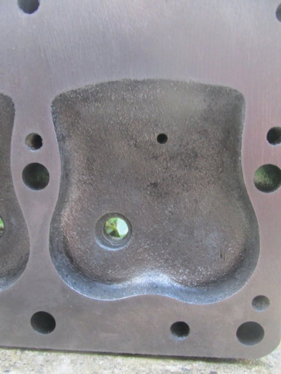

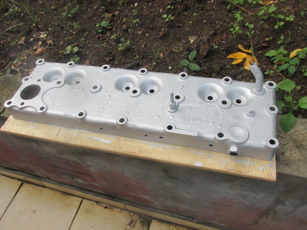

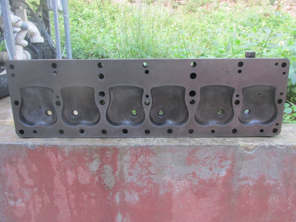

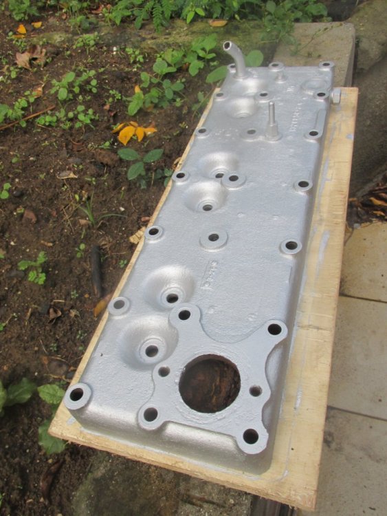

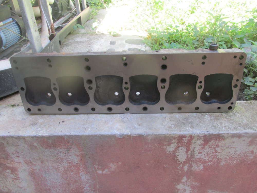

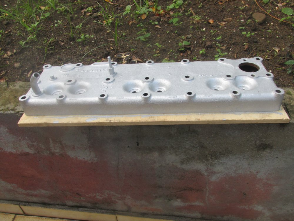

Chambre de combustion de la culasse nettoyée au mieux Dur d'enlever la calamine qui a chauffée en plus mais avec patience et persévérance .... Pa ni pwoblem Samedi , prévu de faire le sablage et la peinture grise Ps : en 3éme photo , culasse rectifiée avant nettoyage
