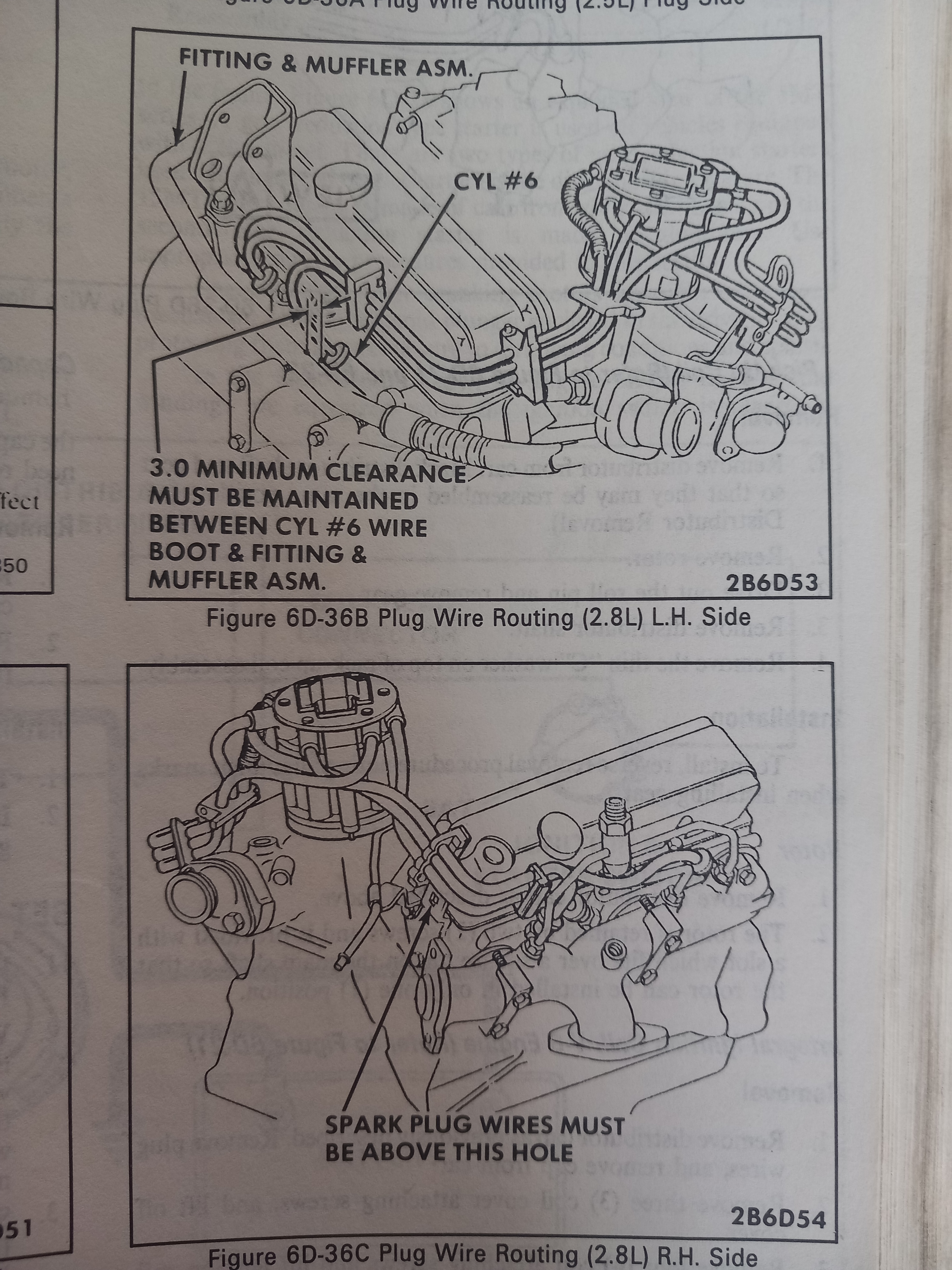

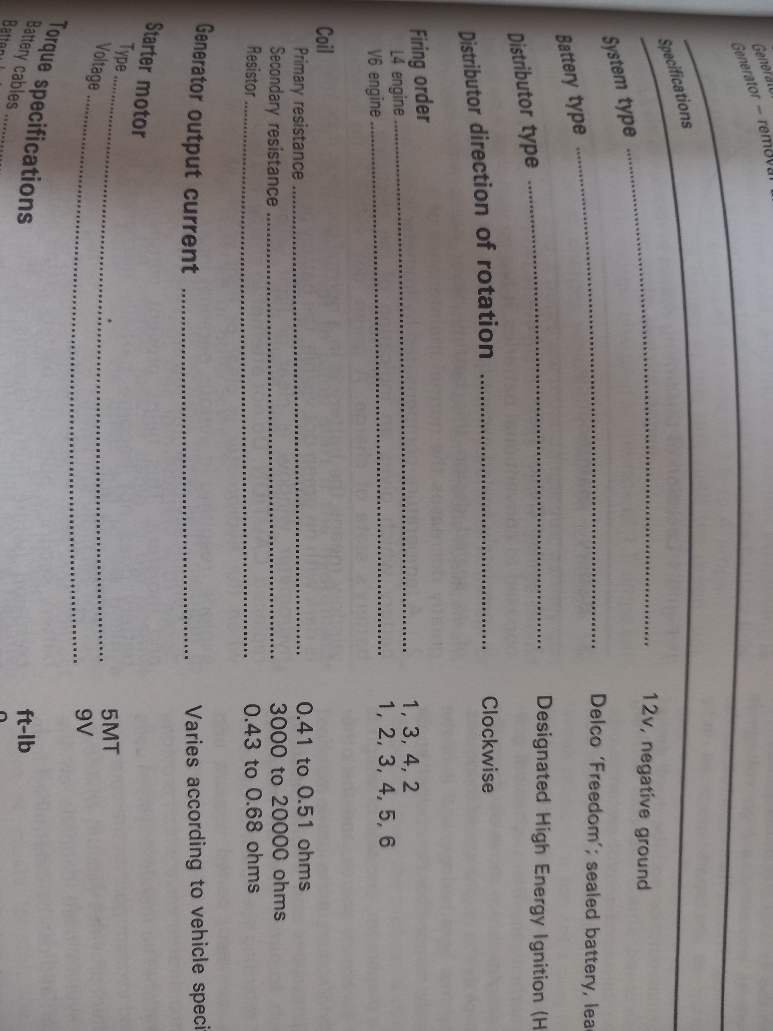

Eddy123 Posted May 20, 2025 Report Posted May 20, 2025 Le 12/05/2025 à 08:55, Buick27 a dit : Si ça peut t'aider : Il y a toujours quelqu'un pour avoir le bon document 👍 Quote
captain bernard Posted May 21, 2025 Author Report Posted May 21, 2025 Oui merci ça peut aider, je peux suivre le fils des bougies pour ne pas me tromper puisque le N° sont inscrits sur le Delco, en autant c'est quand même pas banal de n'avoir aucun schéma du N° de cylindres. Quote
captain bernard Posted May 21, 2025 Author Report Posted May 21, 2025 Là c'est plus clair ! 🙂 Je vais vérifier avec ce qui est actuellement, ça me parait bien. Dans le work shop manual on n'en parle pas, je viens encore de vérifier, t'as eu où ce bouquin ? Merci en tout cas pour le renseignement 👍 Quote
