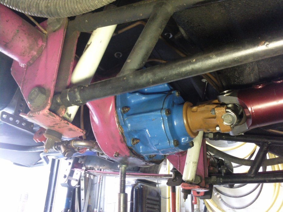

Surtout quand t'es quand même obligé de le remonter et que tu pensais aller au bout...quand tu remontes par exemple ça:
Que quelque part t'es fier du résultat, et que d'autre part tu te dis que ça sert plus à rien...ben ça fait chier quand même, je dois dire.
