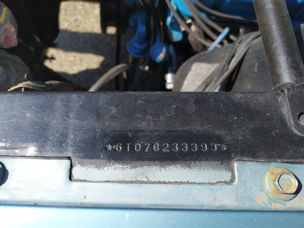

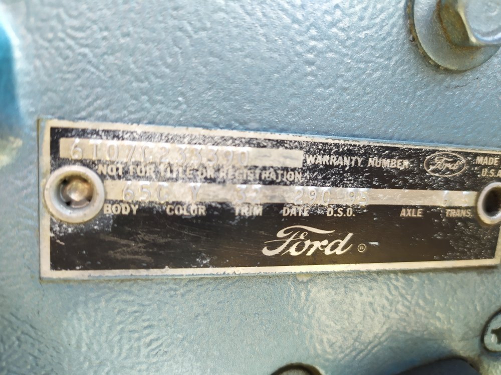

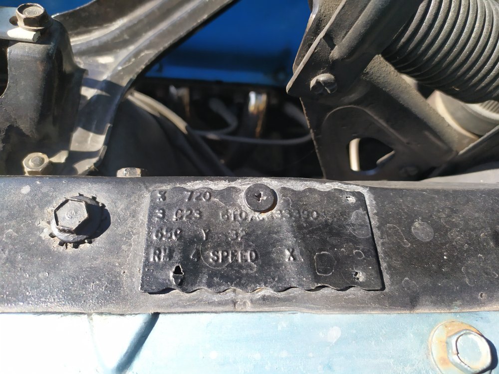

Fabs74 Posted March 22 Author Report Share Posted March 22 Salut la compagnie, Je reviens de voir la Mustang 66. Donc les plaques sont bien présentes. Pas de fuite niveau moteur, pas de corrosion, les vitesses passent bien, j'ai remarqué que lorsque je debraillais la pédale remonte un peu haut ce qui engendre une course de pédale d'embrayage en deux phases 1 très souple voir même dans le vide et l'autre on s'en qu'on agit sur l'embrayage donc c'est peut être un réglage, le moteur prend les tours en bas comme en haut, quelques bulles sous la peinture mais très léger sur une porte mais pas de rouille sur cette même porte ça reste solide, siège conduteur et accoudoir déchirés, les vitres descendent parfaitement, ciel de toit nickel, peinture extérieure présente bien, le compteur est bien en miles. Elle est super belle. Donc j'ai pris en photo les plaques constructeurs, peut être que vous saurez m'en dire plus à son sujet. Quote Link to comment Share on other sites More sharing options...
Oregon-Classics Posted March 22 Report Share Posted March 22 Bon, je pense que l'on peut assumer sans trop de risques que cette Data Plate est celle d'origine. Premiere bonne chose, il y a concordance du numéro VIN sur les 3 supports. 👍 Je me suis amusé a la décoder. (Ci-dessous). Nous avons donc bien la un Coupe Hardtop de 1966, avec moteur V8 de 289ci, et une boite manuelle 4 vitesses. La couleur semble etre celle d'origine. De toute évidence, la peinture ne l'est pas. Element relativement original, la banquette avant. (Bench). Pas vraiment une valeur ajoutée, mais l'aspect rare et sympa. Il s'agit bien d'un modele export, mais il est impossible de savoir le pays de destination. Il se pourrait même que cette Mustang soit une T5. Elle porte le numéro de DSO 95 qui correspond aux T5 rassemblées a Metuchen,NJ. (Lettre T du VIN). Il existe probablement des éléments qui permettent de le déterminer, mais je n'ai pas poussé la recherche. Je sais que l'un d'eux est la non-presence du mot Mustang sur le klaxon. C'est plutôt pas mal tout ca... Bonne chance pour ton achat! Quote Link to comment Share on other sites More sharing options...
amoniac Posted March 22 Report Share Posted March 22 Je m'apprêtais à faire le décodage @Oregon-Classics :). Merci de l'avoir fait en tout cas. C'est une bonne remarque pour le T5. De ce que je vois (ici) : Quote The 1965 T5s had unique hubcaps with a plain center, rather than the galloping horse and “Ford Mustang” badging. The Mustang name on the front fenders gave way to a T-5 badge — Ford couldn’t decide how to spell the two-character name — and the Mustang ID on the steering wheel was banished. Most T5s had clear parking lamps rather than amber, and some speedometers were calibrated in kilometers. Practical modifications included extra bracing to fortify the body and a heavy-duty suspension. — Hagerty.com Donc en gros : enjoliveurs uniques avec un centre uni (plutôt que le cheval au galop et l'insigne "Ford Mustang") un badge T-5 (plutôt que le "Mustang") sur les ailes avant absence du nom "Mustang" sur le volant comme le disait Serge des feux de stationnement transparents plutôt qu'ambres des compteurs de vitesse en kilomètres des renforts supplémentaires et une suspension renforcée @Fabs74 tu as d'autres photos ? Elle a l'air sympa cette Mustang en tout cas ! Quote Link to comment Share on other sites More sharing options...

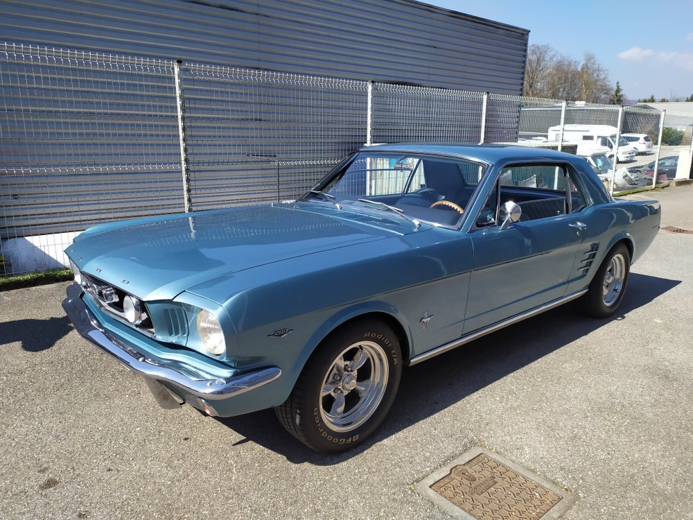

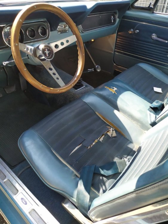

Fabs74 Posted March 22 Author Report Share Posted March 22 Super sympa ce décodage, merci Serge. Oui j'ai d'autres photos, je vais essayer de les mettre. Pour la banquette effectivement j'ai été surpris et elle est en état très moyen mais ça doit se refaire. Le volant a été change mais l'origine est présent mais je ne l'ai pas vu car il était stocke ailleurs, il y a également les jantes et enjoliveurs d'origine mais je n'ai pas prêté attention à ce détail. Le contrôle technique est sans remarques, 0 défaut et est d'hier. Quote Link to comment Share on other sites More sharing options...

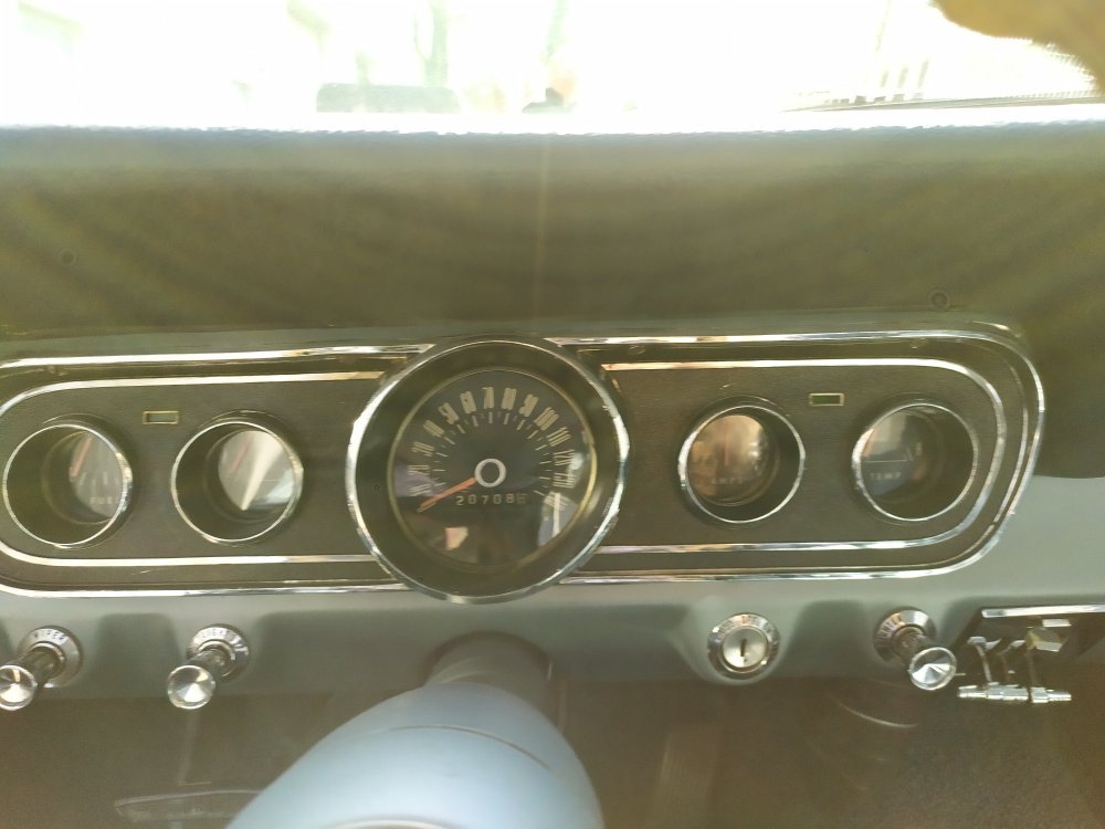

amoniac Posted March 22 Report Share Posted March 22 Très jolie ! Bon, le compteur est en miles et pour les badges d'ailes, il n'y a que le cheval au galop, pas de "Mustang" ni de "T-5", on est bien avancé ! Quote Link to comment Share on other sites More sharing options...
Oregon-Classics Posted March 22 Report Share Posted March 22 Et encore ce volant Grant de merde a 3 sous... A remplacer IMMEDIATEMENT!!!! J'ai toujours dit qu'il faudrait porter Grant en justice pour vendre une telle merde. Pour les jantes, bien, pas bien... totalement une affaire de gout personnel. Moi je lui collerais des Styled Steel, mais ce ne serait pas la priorité. A part cela elle présente bien sur ces photos. CT okay, donc c'est déjà bien. Tu as joué un peu avec le contrôle de chauffage/ventilation? Quote Link to comment Share on other sites More sharing options...
FLYER34 Posted March 22 Report Share Posted March 22 Probablement une commande spéciale : - compteur en miles ; - banquette - ni freins ni direction assistés. +1 avec Serge pour le volant et les roues 😉 Quote Link to comment Share on other sites More sharing options...
Fabs74 Posted March 22 Author Report Share Posted March 22 (edited) Le volant je suis d'accord avec vous mais le volant d'origine est présent. Les jantes ... Je ne sais pas quoi en penser... Pour les freins il faut bien anticiper et appuyer avec force lol mais ça freine La ventilation fonctionne en ce qui concerne le chauffage je n'ai pas essayé ☺️ Edited March 22 by Fabs74 Quote Link to comment Share on other sites More sharing options...

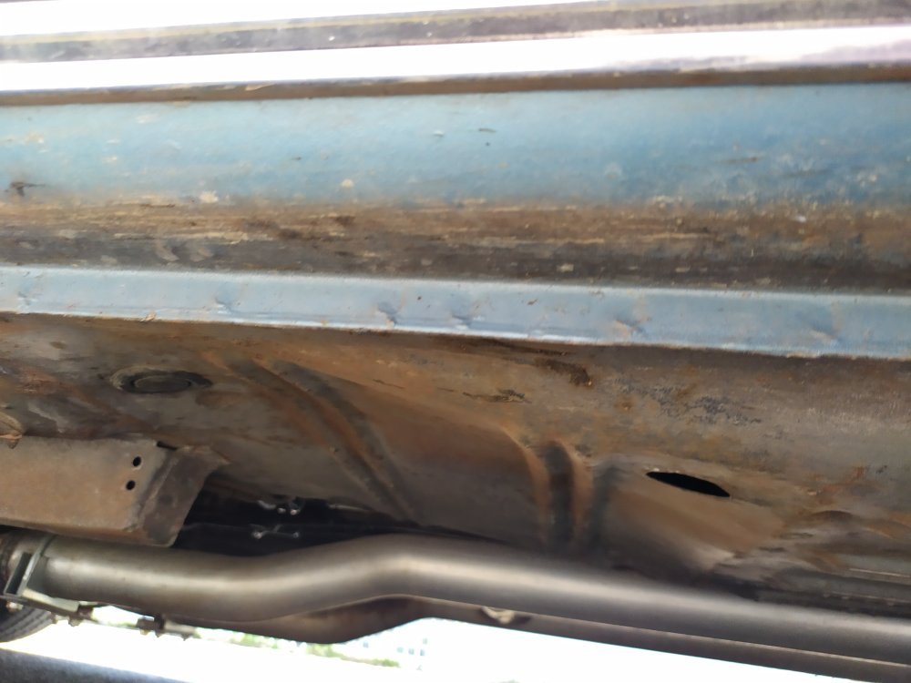

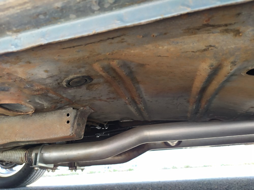

Fabs74 Posted March 23 Author Report Share Posted March 23 J'ai regardé le coffre et soubassement Le réservoir est neuf. L'entretien moteur a l'air également en ordre, les durites sont en bon état. J'ai mis une photo de la porte, franchement sans démonter le panneau de porte ça a l'air encore solide. Elle fait du bruit effectivement, double sortie et collecteur échappement inox. Ensuite pour les carburateurs je n'ai pas pensé à regarder. Quote Link to comment Share on other sites More sharing options...
Fabs74 Posted March 23 Author Report Share Posted March 23 (edited) Est ce que la couleur correspond bien au code couleur silver blue de la plaque constructeur? Je ne connais pas la côte de la Mustang mais est ce que dans le peu d'éléments que je vous ai donné une fourchette entre 30 et 35k€ vous paraît cohérent? Edited March 23 by Fabs74 Quote Link to comment Share on other sites More sharing options...

bru301 Posted March 23 Report Share Posted March 23 Pour un coupé basique le prix me parait élevé. Il me semble que 25000 serait plus réaliste, en tous cas personnellement je n'y mettrai pas plus mais quand on aime je sais bien qu'on compte pas (ou presque pas... ) Il y a un point important à vérifier sur ces autos, c'est l'état des cheminés de ventilation. Le test est simple : tu verses 5 litres d'eau dans la grille d'aération qui est aux pieds des essuie glace et tu regarde par ou ça sort. Normalement, l'évacuation se fait en bas des ailes avant sous le logo Mustang. Par contre, à l'intérieur de l'habitacle, si tu as de l'humidité sur la moquette ou bien des gouttes d'eau sous le tableau de bord c'est plus du tout la même histoire. Cela signifie que la base des cheminées est poreuse, voire même totalement pourrie ce qui est fréquemment le cas, et là c'est plus la même histoire. Il te faudra prévoir plusieurs gros billets de mille pour faire réparer ce problème. Ça coûte souvent moins cher de repeindre la voiture ( c'est plus voyant donc plus vendeur...) plutôt que de traiter ce problème de fond.... Une petite image valant mieux qu'un long discourt... Tu as en rouge le trajet de l'eau en tant normal quand c'est neuf et en vert par ou ça passe quand c'est mort. Par la même occasion tu peux aussi comprendre que ce n'est pas aisé pour y accéder d'où le tarif de la remise en état... greg38-74 1 Quote Link to comment Share on other sites More sharing options...
Fabs74 Posted March 23 Author Report Share Posted March 23 Merci pour ton retour, c'est une maladie récurrente pour les voitures stockées à l'extérieur ou c'est valable pour toutes les Mustang de part leur utilisation ? Ces cheminées sont visibles depuis le compartiment moteur ou pas du tout? Quote Link to comment Share on other sites More sharing options...
bru301 Posted March 23 Report Share Posted March 23 Maladie récurrente sur des autos de plus de cinquante ans qui, au départ, n'ont jamais été conçues pour durer aussi longtemps et ce quelles que soient les conditions de stockage. Il est évident que celles qui ont passé leur vie dehors sont bien plus atteintes que les autres mais toutes sont touchées à un moment ou à un autre du fait qu'il n'y a aucune protection à cet endroit là, même pas par la peinture et c'est l’endroit où s'accumule toutes les saloperies du genre feuilles mortes et autres déchets qui pourrissent lentement mais surement et qui bouffent inexorablement la tôle. Celles qui sont aujourd'hui intactes sont celles qui ont été réparées et cela se dit haut et fort quand on est vendeur.... C'est bien évidemment invisible (sinon ça serait vite traité et cela ne serait pas le point noir de cette voiture). Peut être en passant un endoscope par la grille de ventilation.... j'avoue que là je ne sais pas. Quote Link to comment Share on other sites More sharing options...
